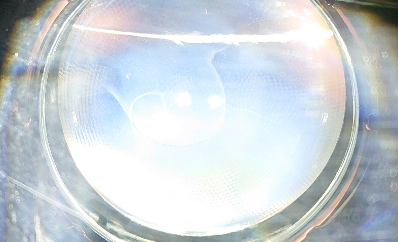

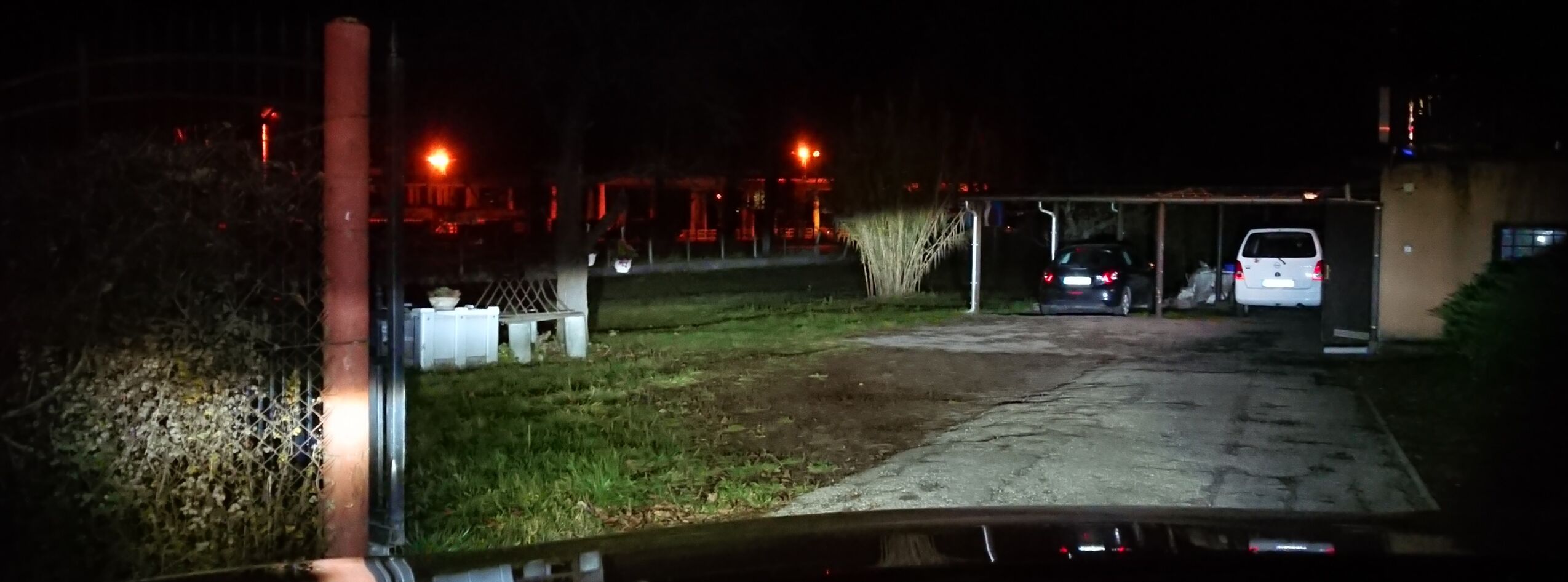

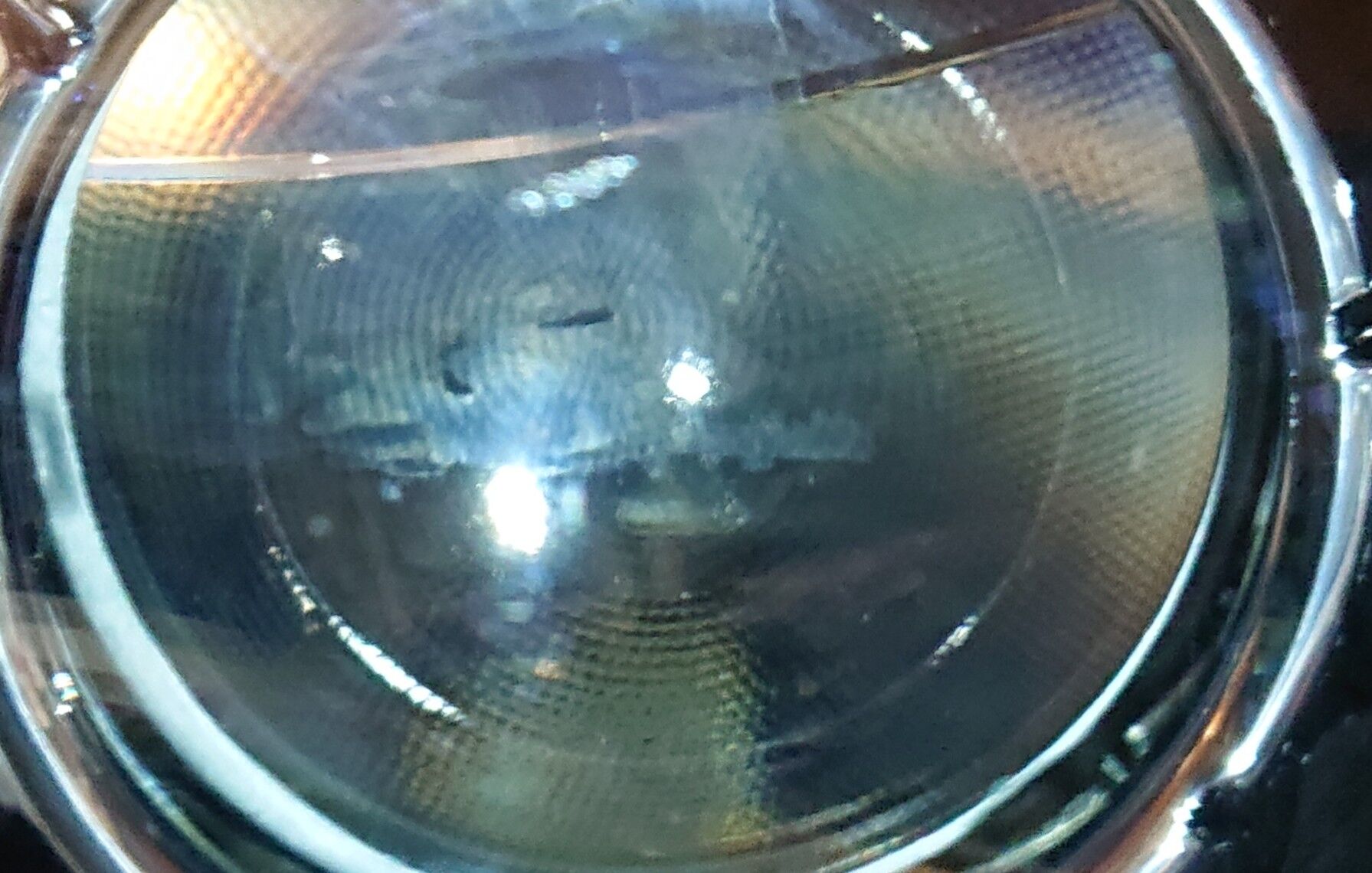

Konkrétan a CCD tisztító pálca összebaszta a projektort belülről, és nem hozta le az ablakmosó. A topikba éjjel mikor csináltam nem írtam mert a szappanos víz meg a CCD pálcát írta mindenki; kör bezárult.
Ez lehozta a nagyját, sajnos nem kizárt hogy még egyéb károkat is okozott (úton jónak tűnik).
Por nem volt (azzal elbírt volna az ablaktisztító) de ezt az alkoholos maszatot csak oda vissza kentem. Foncsort eközben el is felejtettem, elég ideges voltam...Jaded: nem én csináltam, szerintem hatos.

Egyébként érdekes hogy senki nem reagált a lámpatisztításra, könnyen beszophatja más is ha rákeres. Vagy nem tudom milyen állapotban volt az a lámpa amin javított.
Nekiálltam tmk jelleggel a projektor tisztításnak az ajánlott pálcákkal.
Az eredmény:
Utána puha ronggyal, papírtörlővel javítottam a maszaton (egyéként full tiszta volt, egy porszem se volt a lámpában), de nem jött le teljesen. Féktisztítóval már szinte jó lett belül, de kívülre is folyt, és némileg látszik így a folt rajta. Rohadtul nem vagyok boldog, és nem nagyon van kedvem megpróbálni a szappanos módszert (ez nem egy próbát még megér, hanem újszerű lámpa).
Vannak ugyan kapcsok a lámpán, de úgy látom össze is van ragasztva, úgyhogy úgy nézem ez így patthelyzet. -

Gif a M3 vetítőlencsés lámpájában a két Philipsről és izzóról. Gen1 16, gen2 17,5W, Vitarához ill S-Crosshoz képest kicsit kevesebb a fénye, így kb 1800 lumen körül lehet ( de szélesebben és fehérebben). Ha nem vetítőlencsésbe van, akkor jóval homogénebb is (projektorosba csak kicsit, és alul van egy kevésbé fényes rész, bár a vékonyabbaknak gyakorlatilag nincs is már folt).

A Philips fényforrás az autóban, bevilágítva az udvarra: (az úton kevésbé tűnik erősebbnek mint itt a felhajtón
