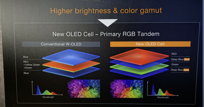

"Áh értem már, szóval minden egyes subpixel a színszűrő kivételével kotta ugyan azzal a rétegstruktúrával rendelkezik..."
Pontosan, ahogy fejlődik az oled technológia, annak függvényében változtatnak az alap rétegezés anyagán, struktúráján. Ez minden színű sub-pixelben azonos.
Kis összegzés 2013-ban az LG Display sárga + kék réteget használt, 2 rétegezében.
2016-ban hozzáadtak vörös foszfort a sárga rétegezéshez, itt ugrottak 10%-ot dci színtéren. Innen kezdve használnak egyébként 3 réteget, amiből 2 kék.
2020-22 között jött a zöld az alap sárgás-zöld anyaghoz + deutérium, itt is volt egy ~3% dci színtér növelés.
2023 MLA, ezzel az egyes színek fényén emeltek 50%-ot, viszont az alap színtér változatlan maradt.
2025 most már 4 réteget használnak, ebből 2 kék, 1 vörös és 1 zöld.
"De ha ez így van akkor most a panel natív fehéregyensúlya elszállt a faszba mivel a kék komponens lett duplázva ami még hidegebb fényű pixelt fog eredményezni nem?"
Nem, ahogy más is írta már régóta 2 kék réteget használnak, mivel ezek hatásfoka alacsonyabb. Ellenben, ezzel az új rgb rétegezéssel nőni fog a panelek színszaturációja, ergo nagyobb lesz az alap színtérlefedettség.
Nincs tudomásom róla, hogy átálltak-e top-emission szerkezetre, ez is okozhatott egy nagyobb fényerő növekedést és ez esetben már szükségtelen az MLA réteg. Ha ez így van nem fogják visszatenni soha, de amúgy is az volt a céljuk, hogy megszabaduljanak tőle.
Ezért lett volna jó ha van kint valaki az LG Display részről CES-en, mert megtudhattuk volna a technikai részleteket, de így csak találgatás megy.Samsung qd-oledről még annyit, ők is növeltek. Idén 5 oled réteget használnak, tavaly ez még 4 volt. Sokan úgy tudják ez kék, ami féligazság, ugyanis tavaly 3 kék réteget és egy zöldet használtak.
Idén új kék anyag jött a képbe és lehetséges már 2 réteg zöld az 5-ből. Összességében a qd-oled panelek háttérfénye cián színű, amit színszűrőznek a quantum-dotos színkonvertereken felül.
KTTech
hunspikey #107984 üzenetére
Nem fog, mivel eddig 2 kék és 1 sárgászöld+vörös+zöld-es réteg volt, most pedig 2 mélykék, 1 zöld és 1 vörös réteg lesz.

"Hát ha abból indulunk ki, hogy a negyedik tandem réteggel olyan fényerő jött, hogy el lehetett dobni az MLA-t akkor vélhetően brutál jó lesz. A kék szín mindig is az Achilles ínje volt az OLED-nek, nevetséges 80 nit körüli maximális szín fényerővel, ezt most duplázzák szerintem."
Nem a 4 tandem réteg (amiből 2 kék) miatt nő a kék fényereje hanem, mert új kék oled anyagot vezettek be, mint ahogy a vörös, zöld rétegezés is új. Egyébként a tavalyi woled panelek is pontosan 2 kék réteget tartalmaztak.
Azért az a 80 nit nem olyan rossz ha belegondolunk, a kék messzi a legsötétebb komponens a három alapszínből. Az 1000 nites rgb fehérfényhez nagyjából az alábbi fényerő értékek társulnak komponensenként lebontva; Zöld: 720 nit + Vörös: 210 nit + Kék: 70 nit. Ez egy körülbelüli arány, nem néztem utána pontosan. -
Partz
hunspikey #107921 üzenetére
"Zárójeles megjegyzés, hogy az MLA nem csak a fehér max fényerőn hozott hanem a szín volumenen is hiszen mind a 4 pixel fényerejét növelte ezért color gammutban is fejlődést hozott. Ezt akkor most elveszítjük?"
Nem veszítjük el, nem csak a fehér fényét emelték az új panelszerkezettel, hanem az összes alapszín fényereje is növekedni fog, ugyan olyan arányban.
"Color gammut"-ban az MLA semmi fejlődést nem hozott. "Color volume"-ban viszont igen, mivel nőtt a színek fényereje.
Ezzel az új rgb rétegezéssel viszont nőni fog a color gammut is, nem éri el qd-oledet, de 80%-körüli rec.2020 értékkel szerintem nem lövök nagyon mellé. Viszonyítás képp a régi (mla)-woled 75% volt, qd-oled 90% körül mozog. -
