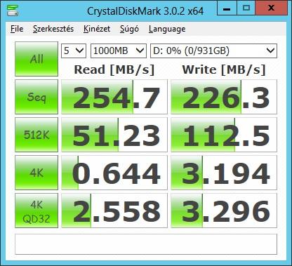

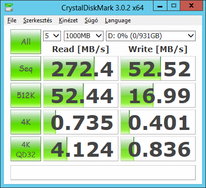

PonPon
én ezt pár hete próbáltam, windows server 2012
2db illetve 3db: Western Digital 500GB 7200rpm 64MB Raid Edition 4 - WD5003ABYX
CPU: Intel Core i5 3470raid5:
raid0:
