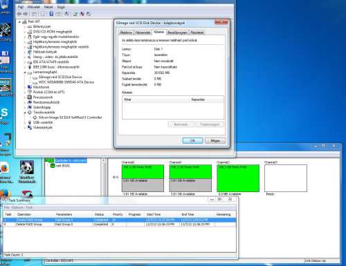

pepe33
Igen pár órát zörgette a HDD-ket.
De ezek után sem látszik a rendszerben.
Kell még valamit csinálni hogy megjelenjen ?
Az eszközkezelőben látszik SCSI RAID VOLUME A ( vagy ami nevet adtam neki )
De ha rámegyek és a kötetek beolvasásával próbálkozom akkor kiírja a méretet és a NEM INICIALIZÁLT és NEM HASZNÁLHATÓ.
Szóval van, de nincs.
Délután teszek képet róla. -
pepe33
A kártya BIOS-a is felkínál RAID 0,1,5,10 funkciókat, valamint a Windowsos felület is kínálja lehetőségként a RAID5-t.
Driver leírásában is benne volt a RAID5 tehát elvileg tudnia kell.
Azért csak "próbáltam" mert eredmény nem lett belőle.
Tehát OS alatt semmiféleképpen nem látszik ami elkészült.Az a CRC hibás dolog remélem BIOS szinten már javítva lett.

*Ropi*
BorgBoss
#8762
Nem kell támogatnia, mert Win 7 alatt létre tud hozni szoftveres RAID 5 tömböt.
Más kérdés, hogy a Silicon Image 3xxx vezérlők a véletlenszerűen, de legalább sűrűn felbukkanó, CRC hibás fájlokról híresek: nagyon nem ajánlott kategória. Semmilyen fontos adatot nem szabad tárolni rajta, és a biztonsági másolat is soha ne a tömbről készüljön, hanem mindig a forrásról!

pepe33
Megpróbálkoztam egy RAID5 létrehozásával. Tudom hogy nem gagyi vezérlőknek való , de ki akarom próbálni.
A lényeg hogy egy SIL3114-es 4 portos SATA vezérlős kártya van, erre akasztva 4db HDD (3db 200gb 1db 250)Próbáltam a kártya BIOSában létrehozni a RAID tömböt, elvileg sikerült, de a WIN7 64bit azt írja a kötetere hogy nem inicializált, nem használható, vagyis nem látszik a rendszerben.
Aztán kitöröltem, feltelepítettem a WIN alá a SATARAIDTOLL prg-t létrehoztam ebben is a tömböt, maszatolt rajta vagy 3 órát, de a végén ugyanúgy nem látja a WIN. ( nem inicializált, nem használható)
Mivel már egy hete szórakozom vele , várok mire kiszámolja a paritást, meg több féle módon BIOS-al, DRIVER-el is próbáltam, ezért kérdezném hogy a SIL3114-es vezérlővel RAID5-t hogy lehet életre kelteni WIN7 64bit alatt ?
Előre is köszönöm a segítséget.
