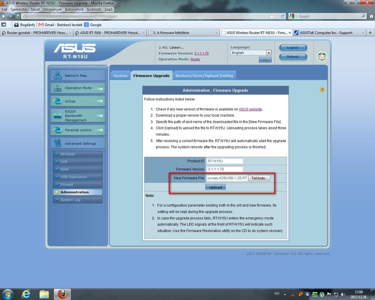

Igen. Újra flasheltem, végig ment a zöld csík, majd áramtalanítottam a routert, áram vissza és megint csak villog.
Végig ment a flashelés, de miután újraindítottam a router az alsó led csak villog mint előtte. Visszaállítottam a dinamikus IP-t, újraindítottam a modemet és a PC-t is és semmi változás. A led csak villog, de a gépen nincs hálózat.

Értem. Ha minden rendben megy akkor az Optware szükség van vagy a Tomato elég?
Nem, a Tomato innen nem fog felmenni! EZT olvasd el, itt le van írva a módja! És ezt a file-t tedd rá...
tomato-K26USB-1.28.RT-N5x-MIPSR2-104-BT-VPN.trx
Optware nem kell feltétlenül, azt csak igény szerint kell telepíteni! Természetesen amire a gyári fw-vel alkalmas a router, arra a Tomato-val is alkalmas lesz, Optware nélkül is! Sőt, még többre is...

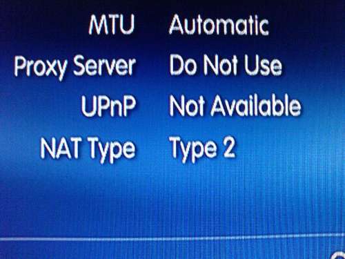

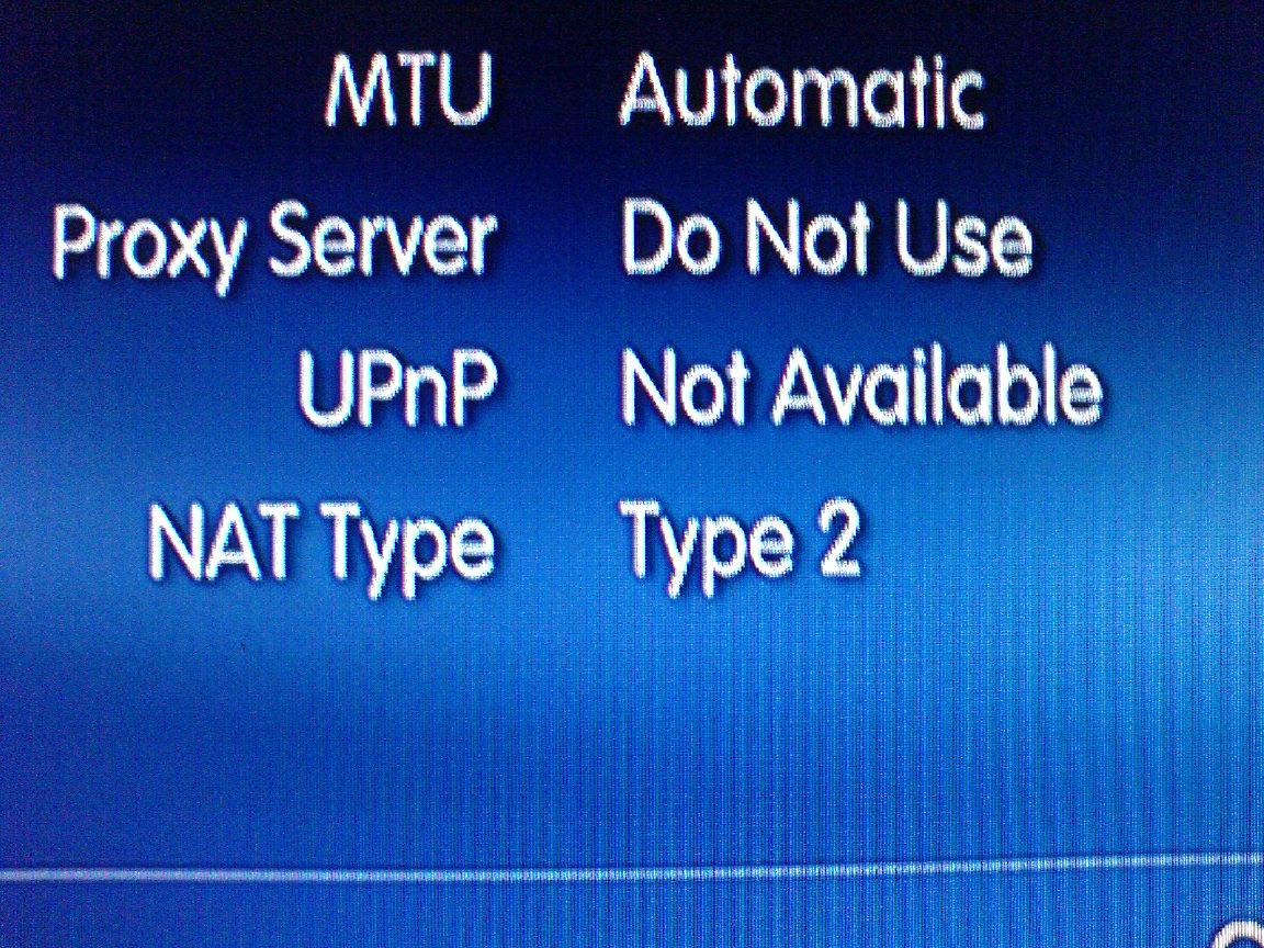

Tegla80
Jelenleg itt bajlódom a routerben
A "NAT Typ1" lenne a célom,ezért ha átállítom az első képen a dolgot,megkaphatom ezt??
Okozok valami "problémát" magamnak ,azzal hogy átállítom a dolgot,gondolok itt kívülről jövő bármire és a meglévő eszközeim kapcsolataira is?Nem értek,hozzá csak tapogatózom a sötétben,a lehető legjobb netseb és játékélmény miatt.
itt lenne 1 emulator,ha....
[link]thx

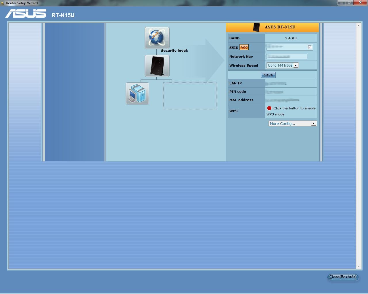

Alapból ez a képernyő jön be ha a böngészőből lépek be. Innen nem lehet tovább lépni semelyik beállításra.
Most reggel reseteltem a routert és mindkét gépről töröltem az Asus Utility programot. Ahogy a böngészőből beléptem megint ez a képernyő fogadott, de szerencsére felugrott a gyors beállítási ablak és így újra beállítottam mindent. Viszont mikor megint a Network Map-ra kattintottam csak ez a kép jön be. Látszik, hogy valamiért az egész fel van csúszva, mert a tetején látni kéne a nagy Asus feliratot és jobb oldalt alul ahol a kis ablakban a "More Config..." van ott legördítem az ablakot, de hiába kattintok bármelyik feliratra nem csinál semmit. A képen a PC ábra mellett van egy üres mező, tegnap mikor az egészet elkezdtem akkor ott az USB-re csatlakoztatott eszköz látszott. Pen drive vagy nyomtató. Már a Chrome böngészőt is próbáltam, de ugyanez van ott is. -
