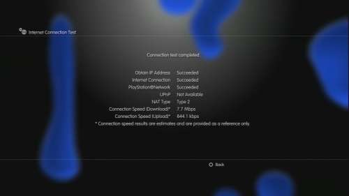

Tegla80
sziasztok
lenne egy D-Link DGL4300 as routerem,
annyi lenne a kérdésem,h mit és hogy kellene beállítanom rajta,h a lehető legoptimálisabban végezze a dolgát??
plusz jelenleg egy 2006os FW van rajta,ebből lenne rá egy 2008 as ami talán fejlettebb lehet,mint a mostani(nemtom,csak gondolom mivel 2év alatt csak kijöttek azok a dolgok amiket javítani kellett,és talán lettek is ebben. Egyénileg kellene felraknom, ez sem megy infó nélkül
)itt a linkben az "uj FW" és legalul egy emulátor a teljes router menüvel.
Ha valaki ráérne átnézni és megmondani mit hogy állítsak az nagyon jól jönne.("game fuel" nél pl statik turbo vagy dinamic with turbo vagy nemistom mi is ez
, kell ez nekem??)kis érdekesség:
a D-Linket egy Thomson THG570 es modem táplálja és kb ezt tudja a netem PS3 al mérve(angol servert mér ha jól tudom. D-linken mérve kábelen)
mind a 4 kimenet használva,:
ps3,pc,tv és
az uccsó kimenet kb 20m cat5e kábelén van egy Netgear wrg614 es router ami a másik házban anyu gépét és az aktuális wifi-s eszközöket szolgálja ki. (simán rádugtam és ment, előtte ez volt a modemen,átvittem rádugtam ,"felált" és megy. pc-s szaki azt mondta,"mert a szolgáltatóm ilyen", ezért ily könnyű a megoldás nálam)szóval,mit és hogy állítsak h esetleg "jobb legyen ,mint a gyári setup" ??
"meghúzhatja" a második router a "Fő" router-t úgy hogy azt megérzem online játéknál??(korlátozható ez, csak face és egyébb böngészés megy anyunál max,)cat6 kábelnek van e jelentősége az esetemben(csak nekem:modemtől-1router-ig meg innen a PS3ig, másnak jó a cat5e is.Meg nekem is ha nincs gyakbeli értelme. Minden eszköz "fém dugalj bemenetes" ,tehát elvileg menne talán?? azt mondták nekem,h az feltétel hozzá,de ezt csak szintén "újonc" haver mondta
. Lehet baromság
kb egyszer ennyi a gondom.
thx előre is annak aki belemerül picit a dologba
