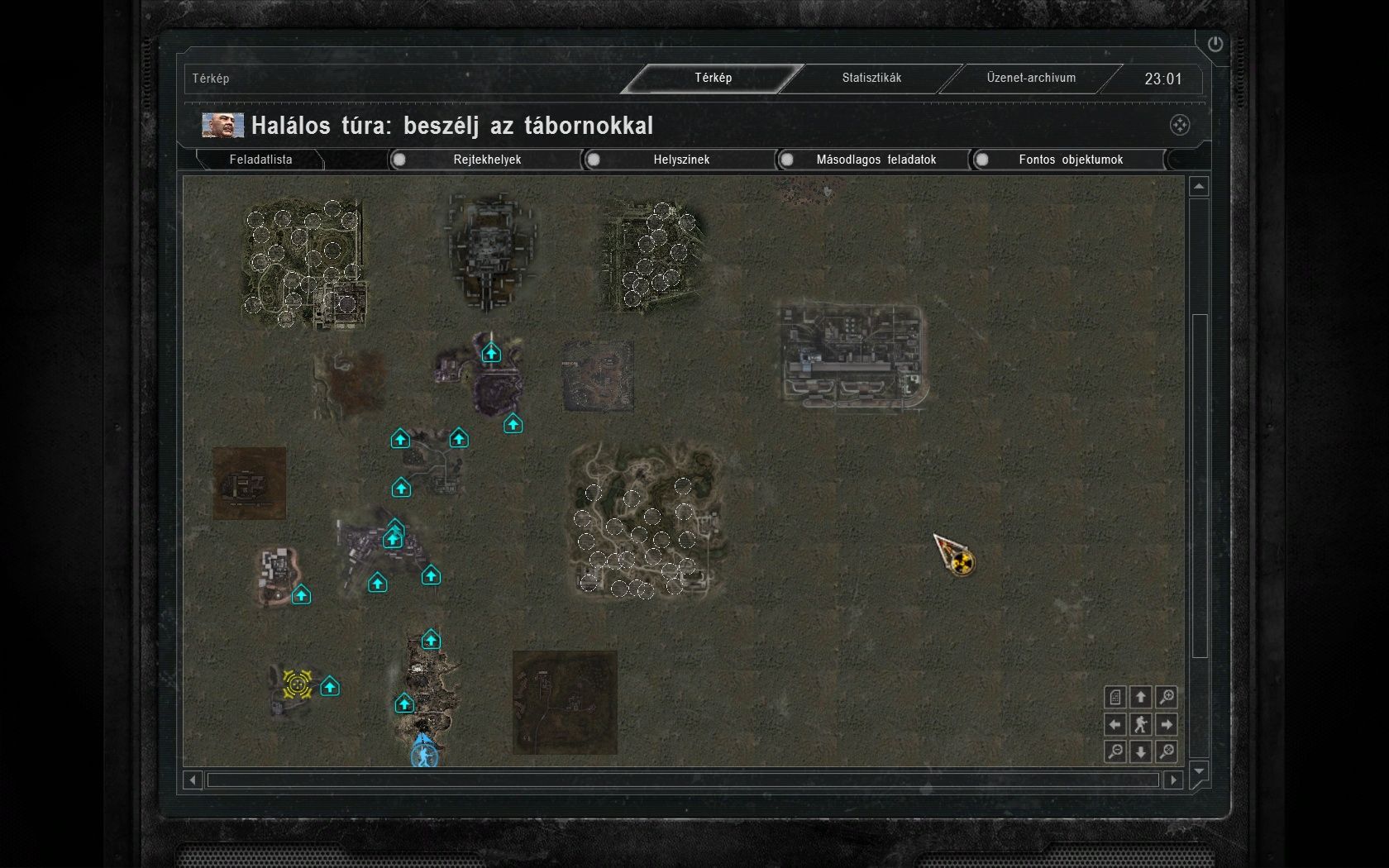

Föntről lefelé:
Tároló (rejtekhely)
Relikvia
Feladathoz tartozó tárgy
Anomália és az ő határa
Fontos személy (általaban feladatot ad)
eltérő (ez a szó szerinti fordítás), Pl a Mocsárban azt a helyet jelöli, ahol át lehet menni a kerítésen a híd alatti üreghez, ahol a detektor (meg egy irányító) van.
Radioaktív forrás (terület)
Lejárat a föld alá.
Az SGM rejtekhelyek megjelenési pontjai (kék folt)
Teleport anomália (fehér folt T betűvel)
A GPS-kalauzok lehetséges megtalálási helyei (sárga folt)
A szeszámok lehetséges megjelenési helyei (piros folt)
1: durva munkához
2: finom munkához
3: kalibráló készleta: 1.sz megjelenés (spawn) variáns
b: 2.sz megjelenés variáns
c: 3.sz megjelenés variánsFegyverek

Ha nem probléma akkor ezt lefordítanád nekem. Nézem az SGM térképet, de nem értem a jeleket.
Köszi.
