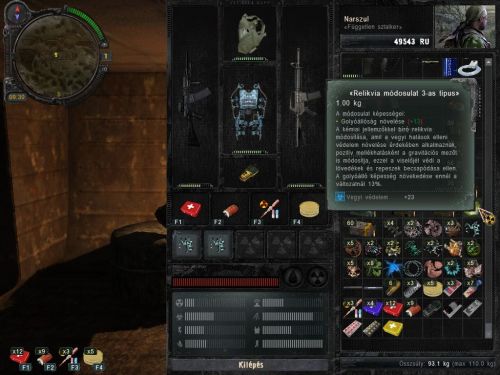

#27480

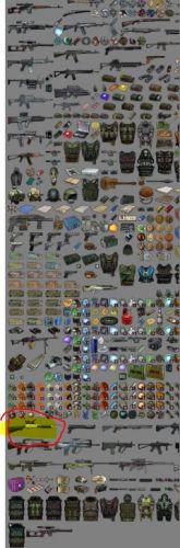

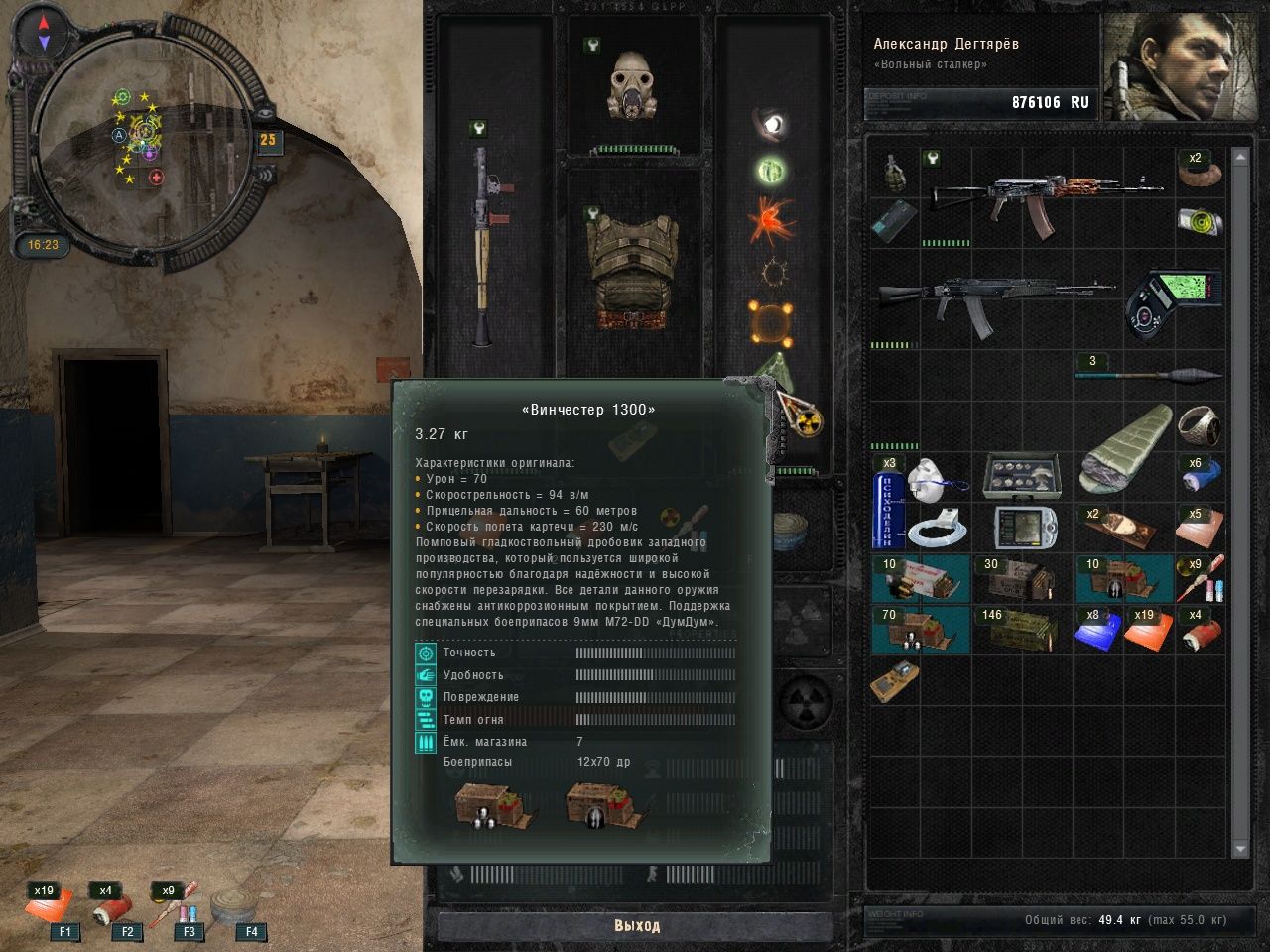

Bocs, a kép nem jó. lemaradt a teteje, ráadásul a leíró is rossz hozzá.
Ez már biztos, ellenőriztem, a kép is megfelelő, elvileg a pirossal bekarikázott fegyverről van szó:inv_grid_width = 6
inv_grid_height = 2
inv_grid_x = 0
inv_grid_y = 45Az is biztos, hogy nálad valamiért minden el van írva, mert ez a puska 2x6 mezőt foglal, míg a bevágott képed szerint nálad csak 1x6-ot.
A számítás módja a megfelelő helynek a következő:
A bal felső 50x50 képpontnyi mező a 0:0 (ezen a képen az SVD van abban a pozícióban)
Neked meg kell keresned az ui_icon_equipment.dds-ben azt a "mezőt", ami a puska képének bal felső sarkát tartalmazza és ennek a pozícióját kell beírni.A sztalker wiki úgy magyarázza, hogy azt a pozíciót kell megadni, ami a tényleges kép előtti pozíció balra és felfelé, mert nem jött rá az írója, hogy a mezők számozása nem 1-gyel, hanem 0-val indul...
dds fájlt az xnview-vel is meg lehet nézni, ha telepítve van az xnview xnshellext kiegészítője. Jobb klikk a dds-en, a menüből kiválasztani az XnShell-t, majd a megnyíló kis képre bökve betölti az xnview.
Ha mozgatod a kurzort a kép fölött, kiírja, melyik pixelre mutat éppen, abból ki lehet számolni, hogy hányadik "mezőn" jár. Osztani kell 50-nel és az egész értéket beírni a megfelelő gridhez, a tizedes rész és a maradék érdektelen. Azaz a 30. pixel grid értéke 0, a 78.-é 1, a 634.-é 12. -
SaGa59
hubai1979
#27472

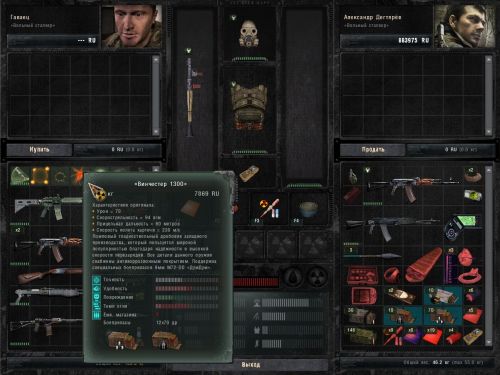

A winchester 1300-as adataiban elírták a kép pozícióját és nem a puskára, hanem a képződményekre mutat.
A sztalkerekben egy nagy dds fájlban van lerajzolva az összes tárgy "inventoy" ikonja. Egy kép 50x50 képpont, vagy annak egész számú többszöröse lehet, A kép 50 képpont magas sorokra és 50 képpont széles oszlopokra ven felosztva elméletileg és azok pozícióját beszámozták, mint egy táblázatban.
A leíróban meg van adva, hogy mekkora (hány ilyen 50x50-es mezőt fed le vizszintesen és függőelegesen, a hátizsákban és a kereskedőnél is ennyi mezőt fed le) és az, hogy melyik sor melyik oszlopában van e képhez tartozó első ilyen 50x50-es mező.
Ennél a fegyvernél ezt elírták és egy olyan mezőre mutat, ahol a relikviák képei vannak egymás mellett szép sorban, mindegyik egy mezőnyi. Az is lehet, hogy a dds-hez hozzáfűztek egy "sort" és a puska leírója kimaradt a módosításból, de erre elég kicsi ez esély.Nálam a w_wincheaster1300.ltx-ben ezek az adatok vannak:
inv_grid_width = 5
inv_grid_height = 1
inv_grid_x = 10
inv_grid_y = 5Ha ilyen a gamedata\textures\ui\ui_icon_equipment.dds bal oldala, akkor neked is erre kell átírni, ha nem stimmel. Valószínű az inv_grid_y van elírva...
A relikviák alatti első puska kéne legyen bal oldalon, ha jól tudom. -

#27472
A képen egy képződmény véletlen Winchester 1300 lett. Azt nem tudni, hogy lőni lehet-e vele.
Gondolom még lesz mit javítaniuk benne.SaGa59 ez a lény van a Diverzans-ban is. Ebben egyvelegben ez a Zanoza mod.
A Szilánk elnevezést kicsit furának találtam, nem jutott eszembe semmi, akkor láttam meg a script hivatkozást, elneveztem ZanoZa-nak.
