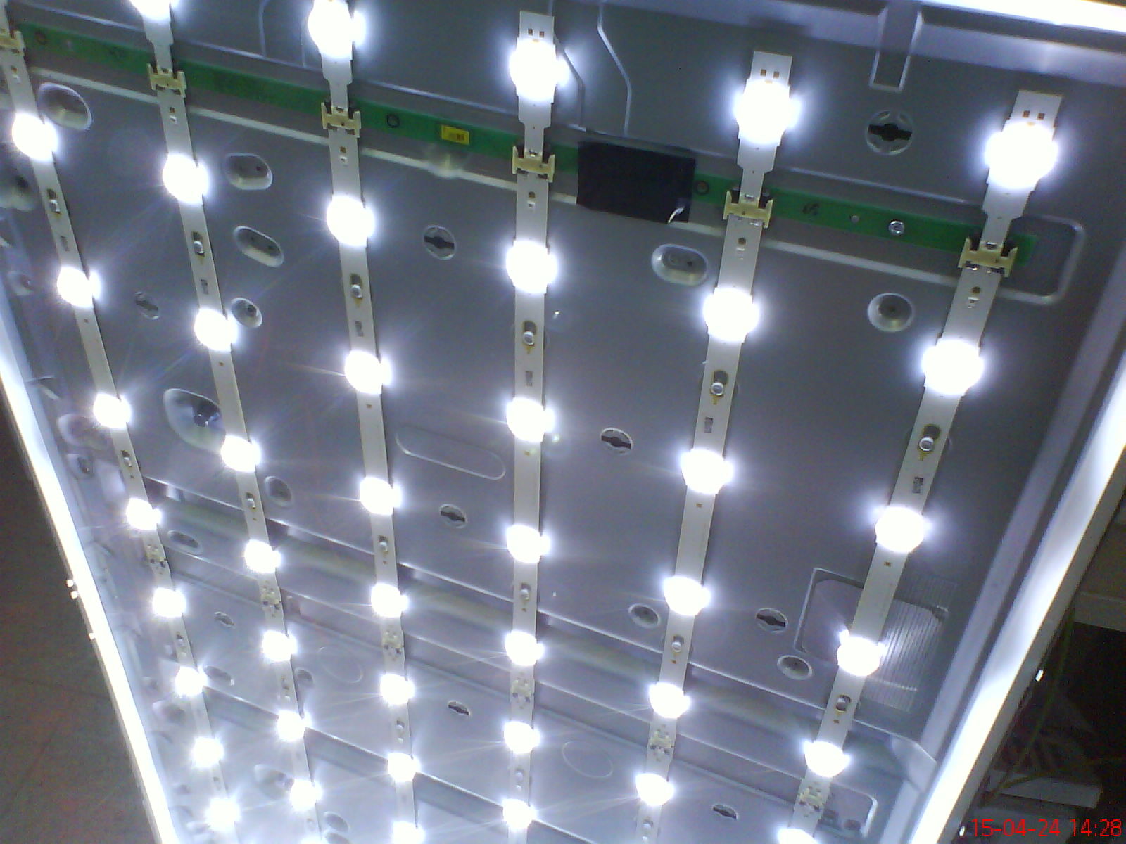

blakey
#112135
Ez érdekes. 14 local dimming zonát ír. Ez egy 65 zollos tévénél legalább 5cm széles sávokat jelent. Számomra ez nem local dimming. Egyedül a szélesvásznú (21/9) filmeknél látom értelmét, ha alul-felül lesötétíti a képernyőt. Régebbi tévéken a direct lednél 4-600 led is volt ott működött igazán a local dimming. Amúgy ebből is az jön le, hogy csak sávokat, csíkokat dimmingel. Mondjuk ez volt az eredeti kérdésem.
Amúgy a Samsung oldalán is érdekesen fogalmaznak: MU7002 Tökéletes fekete LocalDimming - Precision Black
Majd a precision black magyarázata az ismertetőben, idézem: A TV képernyő felületére érkező fény elnyelésének köszönhetően az Ultra Black technológia minimalizálja a fényvisszatükröződést és tökéletes képminőséget biztosít. Élvezd a lenyűgöző látványt bármilyen fényviszony mellett. -
blakey

blakey
#112131
Ok Megnéztem. Ezt eddig is tudtam és azt támasztja alá amit én írtam. Továbbra sem látom hogyan lehet oldalsó megvilágítással vagy akár also megvilágítással elsötétíteni a képernyő közepe tájékán egy kis teruletet és csak azt nem egy egész csíkot vagy sávot. Ismereteim szerint a micro dimminggel tudnak akár többszáz zónát kialakítani, de az más és asszem hogy az nem a háttérvilágítással játszik.

blakey
blakey
#112127
Már látom mire írtad, persze, hogy így félre érthető, "a csövek keresztezik" "Neon csöveket képzelj el amik keresztezik egymást annyi különbséggel, hogy a fényerő távolsága szabályozható." ezeket nem szó szerint értettem, szóval ettől tekintsünk el, hasonlítani próbáltam, közben dolgozom és így a gondolatok keveredhetnek.

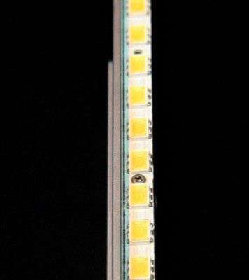

TA68
Edge LED háttérvilágításnál a ledek (újabban) a panel alsó felén vannak elhelyezve és zónánként vannak vezérelve. Általában 12-16 zónára vannak osztva.
Edge LED csík.

blakey
#112127
Szerintem Te még nem láttál ilyet. Teljesen máshogy épül fel. Van egy led csík szorosan egymás mellett hasáb alakú SMD ledekkel. Ez rá van illesztve a a diffuzor oldalára.Ezért is nevezik edge ledesnek.(él megvilágításnak) A diffuzor egy kb 5-7 mm vastag fehér plexi szerű lemez. Ez teríti oszlatja szét a fényt. Van egy oldalas és két oldalas edge ledes megvilágítás.A back lit-nél valoban térháló van. Arrol tudok fotot feltenni.
Az edge ledről most nem találok.

Batib
#112125
De lehet dimmingelni, pont ez a lényege, hiszen a zónák úgy vannak kialakítva, hogy megfelelő számú "kereszteződés" van és ott nagyon szépen kialakul a dimming. Mert ugye EDGE LED esetén a csövek keresztezik egymást míg a Direct LED esetén a ledek egyforma távolságba vannak egymástól. Neon csöveket képzelj el amik keresztezik egymást annyi különbséggel, hogy a fényerő távolsága szabályozható. Más kérdés, hogy az évekkel ezelőtti megoldás most hogyan működik.
Batib
gyeniko
#112120
Edge led-nél hogyan oldható meg a local dimming? Ha egy ledet kikapcsol vagy sötétít akkor egy egész sáv(csík) sötétedik, vagy nem? A back litesnél értem (mint a torpedó játéknál pl D 11) csak ott nagyon sűrűn kéne lenni a ledeknek és ezért nincs manapság csak a premium losztálynál talán.
