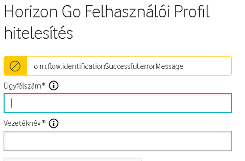

Most elég kellemetlen helyzet alakult ki a horizon go kivezetése miatt.
Kötöttem egy új TV-s szerződést, egy kaon-t kértem, hiszen eddig is ez volt és horizon go.
Az új kaon az ügyfélszolgálat szerint "nem interaktív", így a horizon go-ra megszűnt létezni a loginom, nem enged belépni és ezen az ügyfélszolgálat sem tud segíteni. Elmondták, hogy hát majd lesz a vodafone tv helyette, addig meg így jártam..
Megjegyzem, mivel a horizon-t laptopon használtam sokszor, nem tudom a rendkívül innovatív VTV mennyire fogja tudni pótolni. Ha megcsinálják arra a felületre is, akkor persze rendben van, de egyelőre nem látok erről infót. Na így lehet beesni 2 szék közé a padlóra.. -

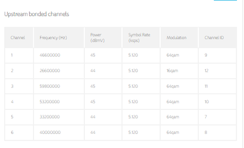

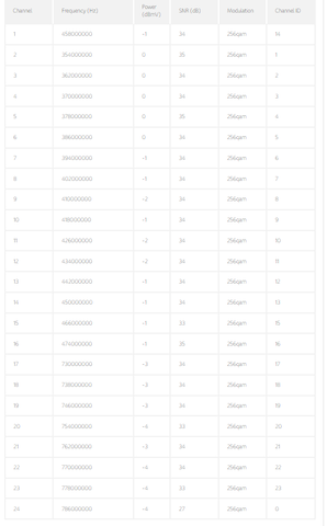

Ma emelték a net sebességét 500-ra, a mértem párat több mérési helyen, de 270-300 fölé nem megy. Van értelme jelenteni a hibát vagy úgyis jönnek a garantált sebességgel?
A jelszintek az összefoglaló alapján rendben vannak. -

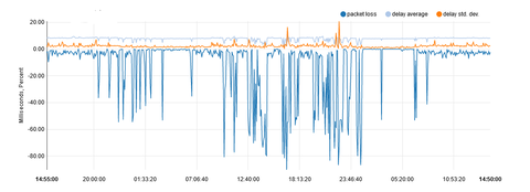

Pár napja voltak bekötni a Voda 1000-es csomagot, azóta minden nap kb. este 8 óra körül teljesen meghülyül a net, pl. youtube bejön, csak éppen videók nem indulnak el, játékokban packet loss, nem betöltődő profilképek, stb. Maga az internet működik, netezni tudok, speedtest viszont csak kb. 80 Mbps-t dob sebességre. Napközben este 8 előtt teljesen jó a net, játékok is rendben, bár speedtest ilyenkor is csak 400Mbps-t dob.
Gyakran kapokpr_end_of_file_error
ill.a letölteni kívánt oldal nem küldött adatokat
hibakódot, ilyenkor egy sima refresh megoldja.
Router reset már többször is volt, semmi változás.Bárkinek bármi ötlet?

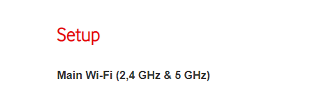

LemonHorse
Megoldódott a probléma, szét kellett a 2.4GHz-es és 5GHz-es csatornát választani. Valamiért mindig a 2.4-en ragadtak a telók.
Köszönöm a segítségeteket.
Tibdoh
LemonHorse #108727 üzenetére
Szerintem az SSID szétválasztása kapcsolót kapcsold be.
Fényévekkel jobb úgy a WiFi.
Mindkettőhöz jelszót kell beállítani.
Nálam laptopon előtte 30-60, utána 140-180 a letöltés, a feltöltés előtte 20 most bőven a duplája.(1000-es net)
Ki van kapcsoltatva az IPV6, egyelőre még a vodabox végzi a rou-terelést... -

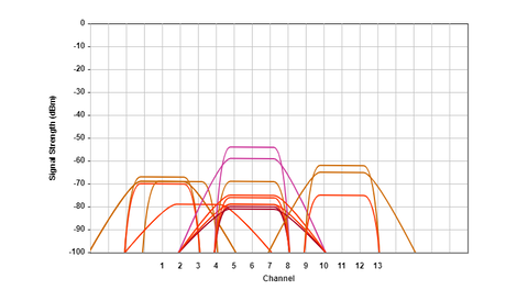

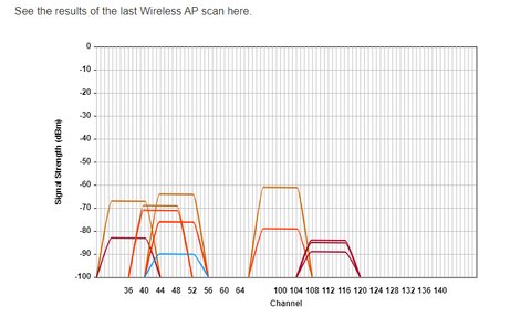

LemonHorse #108725 üzenetére
Igen, kereshetsz és a modem oldalán a vezeték nélküli kapcsolatoknál azt a csatornaszámot válaszd ki amit a legjobbnak találsz, még azt érdemes megnézni, hogy a 2,4Ghz és 5Ghz-es hálózatok neve ne legyen ugyanaz.
LemonHorse
kabelmania27 #108724 üzenetére
A csatornák automatikusra vannak állítva alapból, én úgy is hagytam. keressek szabad csatornát?
kabelmania27
LemonHorse #108723 üzenetére
Előfordul, hogy adott csatornán kevésbé stabil az átvitel, összefoglalóban linkelt programmal tudsz keresni szabad csatornát.
LemonHorse
Közben a párom Iphone 7-esével is megnéztem a sebességet és neki konstans 85 mbit/s a letöltési sebesség, míg nekem 160. A Connect Box-xal 450-500 között voltunk. Van valami kompatibilitási probléma az Arris modem és a telefonok között?
