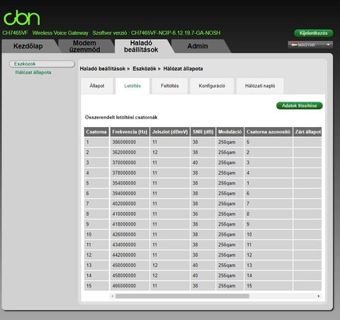

Ha megírod a modem jelszint értékeket meg tudjuk írni, hogy jelszint probléma okozza-e az akadást.
Amennyiben megírod, hogy milyen osztóval van elosztva a koax és van-e bekötve Fam/Attenuator feliratú csillapító ki tudjuk számolni, hogy milyen a bejövő jelerősség és lehet-e javítani az értékeken. -

Igen, a modem jelszint értékeim ezek szerint most is jónak tűnnek, ezért kicsit értetlenül álltam az ügyfélszolgálat válasza előtt, de ahogy írtam is, én nem vagyok túlzottan otthon a kábelmodem technológiában, tehát hiszek azoknak, akik értenek hozzá. Bízom benne, hogy az ide küldött technikus olyan lesz, aki ért hozzá :-)

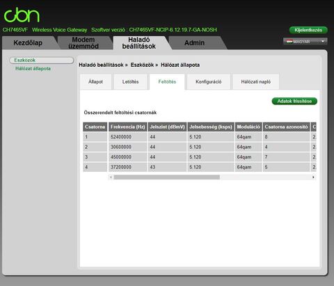

Ha megnézed a modem jelszint értékeket meg tudjuk írni, hogy jelszint probléma okozza-e az akadást.
vigyory71: Lehet alacsony az ussnr, ezt az értéket nem írja ki a modem, elvileg ezek az értékek nem rosszak (letöltési az elfogadható tartomány felső részén van de ettől még nem akadhatna, van akinél 12 feletti értéknél sincs gond), ettől független lehet modemcsere segíteni fog vagy ha külső hálózati probléma van akkor a technikus kéri ennek javítását, osztót lehet cserélni fogja mert ami nálad van az régebbi tipus. -

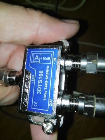

Igen, a bejövő van az IN-ben, mellette a TV Box, a különállóban a modem.

Ipv4-ben stabilabb lesz a modem.
Magasak a feltöltési értékek. Amennyiben a modem az osztó tap kimenetében van kösd át az out-ba, mert az 50-es feltöltési érték problémát tud okozni. Ellenőrizd, hogy a bejövő kábel van-e az in-ben.
Amennyiben a modem az out kimenetben van nincs teendőd, max nézd meg, hogy nem lazultak-e ki az F csatlakozók a modemnél és az osztónál. -

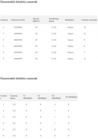

A feltöltés jelszintje csökkent, a letöltésé nőt, ez zavarhat valamit?
