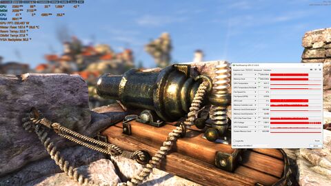

Nálam is a radin keresztül megy be a levegő, egy 280, meg egy 240 slim van, de a mostani hőmérsékletek már kicsit magasak, az enyémhez mérten. Megnézem holnap a metrot én is.

Igen most látom hogy nem fix, van egy másik profil ami úgy indul és emeli vizhő alapján és ez volt aktív . Ez itt fél óra Metro Exodus játék
Bár lehet a ház lesz, FeZo is mondta, hogy csak radin keresztül megy be levegő. De lehet kéne egy áramlás mérő, ha beszerzek egyet, akkor milyen típust érdemes ami OCTO-ra kötve kompatibilis ? -

Lehet a GPU szenzor téved alacsony húmérsékleten, nem biztos, hogy a körben lév szenzor pontatlan.
Egyébként szerintem is kb ilyen hőfokokra számíthatsz, mert azért csak 500W körüli hőmennyiségről van szó, s abban üvegkalitkában ha jól látom, csak a gépház alján jut be friss levegő a házba, az s radin keresztül.
JSandor
Tanácsot szeretnék kérni, sokallom kicsit a vga-m és víz hőfokomat a rendszeremben. Játékok alatt (legalább fél óra) a vízhőm 38-40 fok között a vga-m pedig 50-52 fok között tetőzik. Idle víz hő 29-30 fok és vga 27-30. Szoba hő általában 26 fok fele van. Így néz ki a kör: EK-XRES 140 DDC 3.2 PWM Elite pumpa ->Radi alphacool 360 45mm -> vga Ek quantum FTW3 blokkal és aktív backplate-el RTX3080 -> Ek aorus monoblockkal ryzen 5900x all core 4675mhz -> Radi alphacool 360 30mm xlflow -> Radi 360 Ek slim 25mm ->(itt van egy Ek flow indikátor és ebbe egy vízhőmérő) és utána vissza jön a pumpába. Ház Lian-Li od11 xl (ezek a fokok akkor vannak ha rajta van minden plexi oldala a háznak, ha nincs rajta akkor kicsit hűvösebb de pár fokkal csak). OCTO vezérli a dolgokat arctic 12 es ventik fixen 1300 rpm a pumpa meg 3100rpm. 3 venti alul 45 ös radin pushba befelé, fent a xflow radi pushba kifelé, oldalt slim radi azokon push-pullba befelé és hátul kifelé még egy venti. 90 fokos fitting van benne három és egy 2x45 fokos. Lágy cső 12mm.
A pumpa 3 éves, az lehet hogy gyengus már ? Áramlásmérő jól jönne valahova de az indikátor szemre gyorsan forog de hát így nincsenek számok és nem tudom elég-e. Mennyire gyorsan kellene "közlekednie" a víznek ? Meg kéne nézni előbb egy mérővel mit tud és utána lehet gondolkozni, hogy áramlás gond-e ? Vagy valami öltlet esetleg ?
