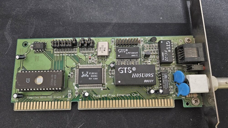

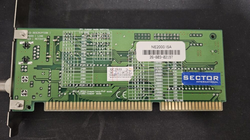

Mekkora meretu IC-t tettel bele? Mekkora meretu volt benne elotte? Mekkora az image, amit beleirtal az IC-be? A belerakott IC-d labkiosztasa egyezik azzal, ami elotte benne volt?
PnP-nel egy csomo okos dolog kerult a ROM kezelesbe halokartyaknal. Pl. nem PnP kartyanal, nem tud beleszolni a gep, hogy legyen-e betoltve a ROM, mig PnP eseten van arra mod, hogy csak akkor toltodjon be, ha a BIOS ezt keri. Ha viszont nem halokartya ROM kerul bele, akkor lehet, hogy ez a feature nem mukodik, tehat at kellhet allitani a kartyat, hogy mindig legyen aktiv a ROM (ilyenre lattam peldat).
Nem ertelek. Ha nem konfigoltad meg a LAN kartyat, akkor ez milyen cim?
Ahogy az XT-IDE-nel beallitod, hogy hol van a ROM bovitmeny cime, ugyonazt be kell allitani a LAN kartyan is, illetve, be is kell kapcsolnod a ROM-ot. Ha nem PnP lenne a kartya, akkor erre lenne rajta jumper, de mivel PnP, ezert nincs jumper, hanem a konfig programjaban tudod ezt megtenni. -
IO cím? Kevered az IO és a memória címzést. Az Intel származékok nem külön címtartományt használnak.
Az XT-IDE ROM-ot bárhova rakhatod. Mivel a 64k-s lapon belül marad, ezért short jumppal működhet, annak kezdő címét nem kell a ROM-ban beállítani. Viszont a felhasznált IDE csatoló címét be kell állítani égetés előtt.

Jumperless plug'n pray vacakkal próbálkoztál. Azoknál minden alkalom amikor nem akadnak össze valamivel örömünnep. Jumper kell a boldogsághoz.
Persze ezzel sem garantált a siker. Ezekhez a PC-s cuccokhoz kell egy kis szerencse és néha fekete mágia is. Elég ha csak megnézed nyugalmazott, de azért még gyakorló boszorkánymesterünket. Igazi tapasztalati mágia ahogy Win98-at főz a konyhájában, egy kicsit ebből a driverből, három fájl abból a csomagból, nehogy rázd, mert kék halált kapsz.
A poénkodásban csak a lényeg maradt ki: Szóval először nézd meg a memória térképet, hogy hova kerüljön a ROM. Ha rárakod mondjuk a videokártya ROM területére, vagy valami másra, akkor nem fog menni. Szóval keresni kell egy szép területet ami elég nagy és abba configolni. Ja és ha szeretnéd, hogy ne veszíts a 640k-ból, akkor úgy válaszd ki, hogy elférjen, de ne vegye el mondjuk az EMS ablak helyét.
Ha nem lenne "modern" a kartya, lenne rajta egy raklap jumper, hogy milyen memoriacimre kell tolteni a romot, illetve, hogy bekapcsolod-e a romot. Ezt ezen a kartyan, az a ROM alatti EEPROM tarolja. Van egy konfiguracios program a kartyahoz, azzal ezt konfigurald be helyesen.
szerk: az a 93C46 az EEPROM, ami a beallitasokat tarolja.
