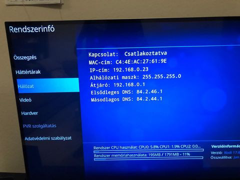

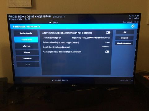

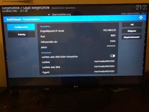

Ismerősnek állítottam be egy új box-ot. Nálam itthon működik, nála (helyi IP címek beállítása után), nem megy.Jól gondolom, hogy SSH-n keresztül ki kell adnom a "rpc-whitelist": "192.168.*.*", vagy ennél azért bonyolultabb.

Én a lapiról evvel: Transmission Remote GUI érem el. Ez van feltelepítve és ott van beállítva az ip cím meg a port.
Habár nálam is néha vacakol és nem érem el a NAS-t .
A webhely nem érhető el A(z) 192.168.0.15 visszautasította a csatlakozást.
Keresés a Google-on a következőre: r51009 adv admin index
ERR_CONNECTION_REFUSED -
