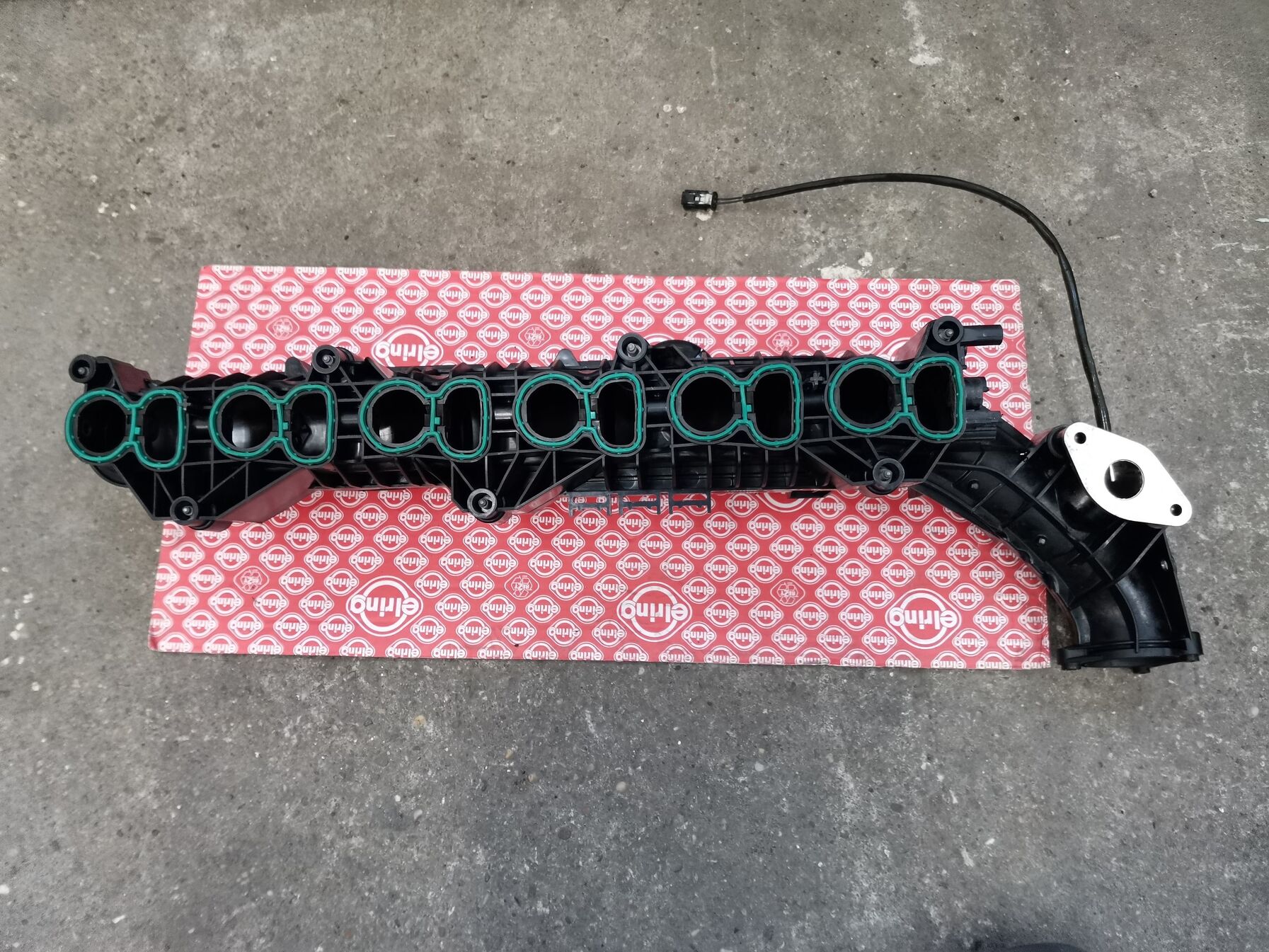

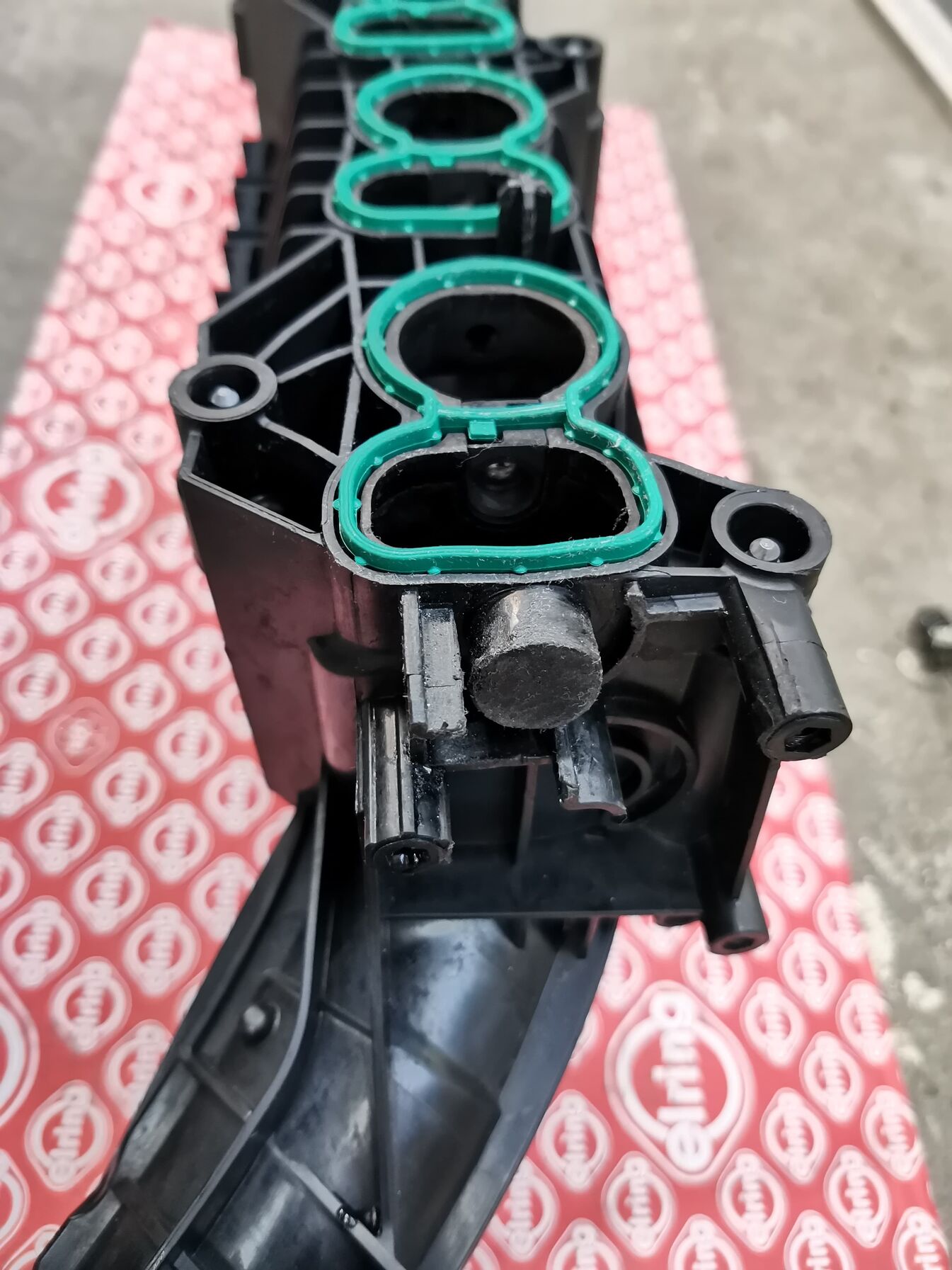

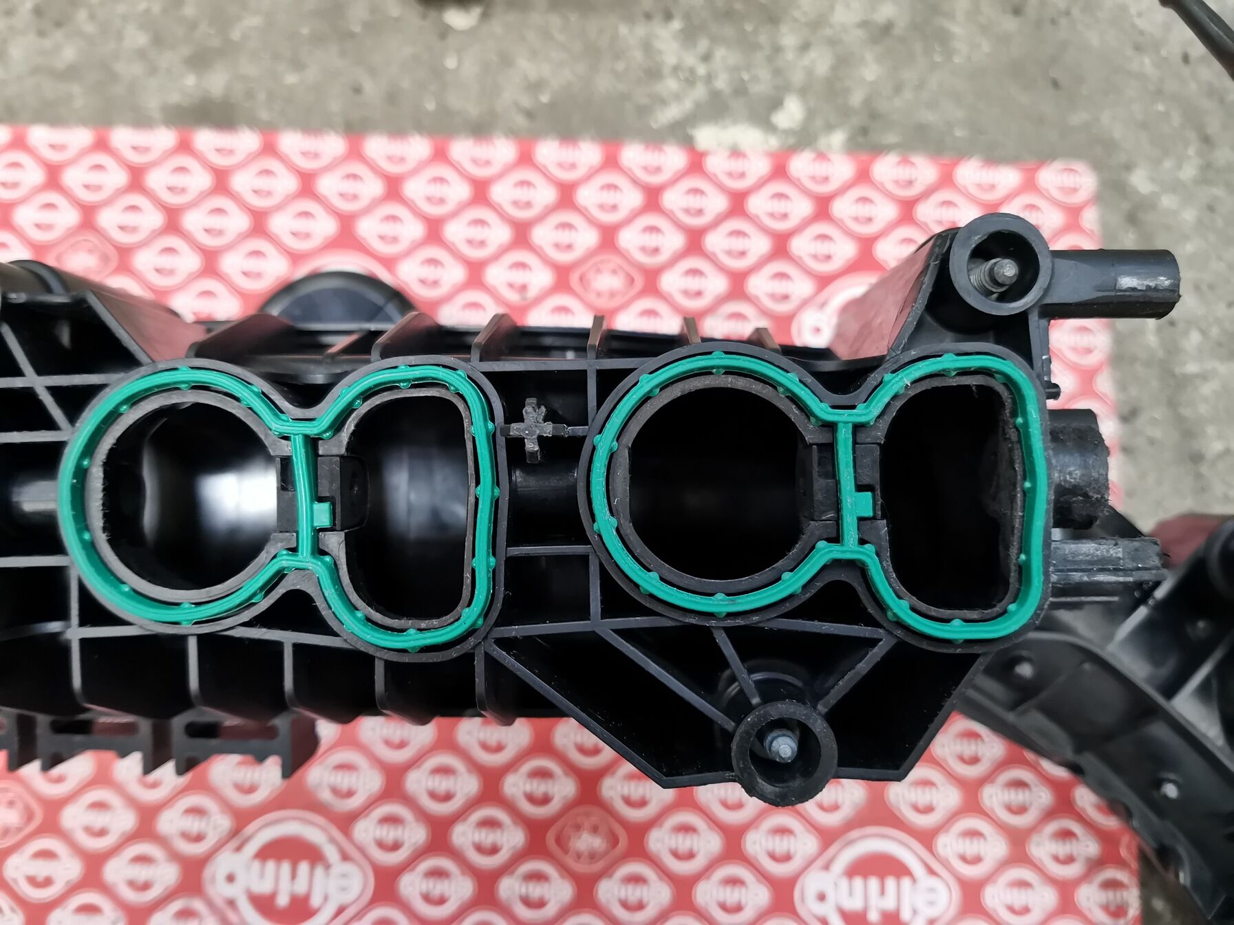

Kész lett a szívósor is a G11-en. Kapott egy ledugózást és egy szívósor takarítást... 77E Km van a kocsiba egyébként. Ezzel baja többet soha nem lesz.
A tulaj mondja,hogy sokkal jobb lett az autó. Fél gázon is érezhetően jobban megy. Nem volt ilyen jó eddig. Nagyon elégedett.
Meg az se hátrány,hogy zsebbe maradt egy ~350K

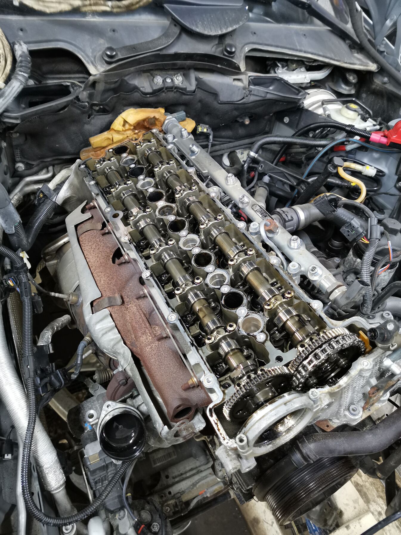

Persze gond mert kiesik az auto a munkabol, de szet lesz szedve, minden ami kell ki lesz cserelve, olaj,vizpumpa, hidrotoke, ha kell vezerles,valto es tudom 3-4 evig biztos nem lesz gond vele, csak erdekes az ember vesz egy autot viszonylag keves kilometerrel ,rendesen karbantartja ,kozben a motor ilyen allapotban van -

Egy kis visszajelzés diózás és szívósor takarítás után. F30 318D
A fogyasztás 9L volt ami most lecsökkent 4L-re !!!! ( Ezt nem is értem,hogy lehetett 9L nekem ez elég magasnak hangzik a 4L meg rohadt kevés szerintem de nem hiszem,hogy hazudik a tulaj... )
Amikor nyomta neki érezte,hogy gyengébb az autó a sport kijelzőn is alig ment el 120Le-ig a mutató. Most a takarítás után szépen 140Le fölé bemegy és érezhetően erősebb / nyomatékosabb. Teljes elégedettség -

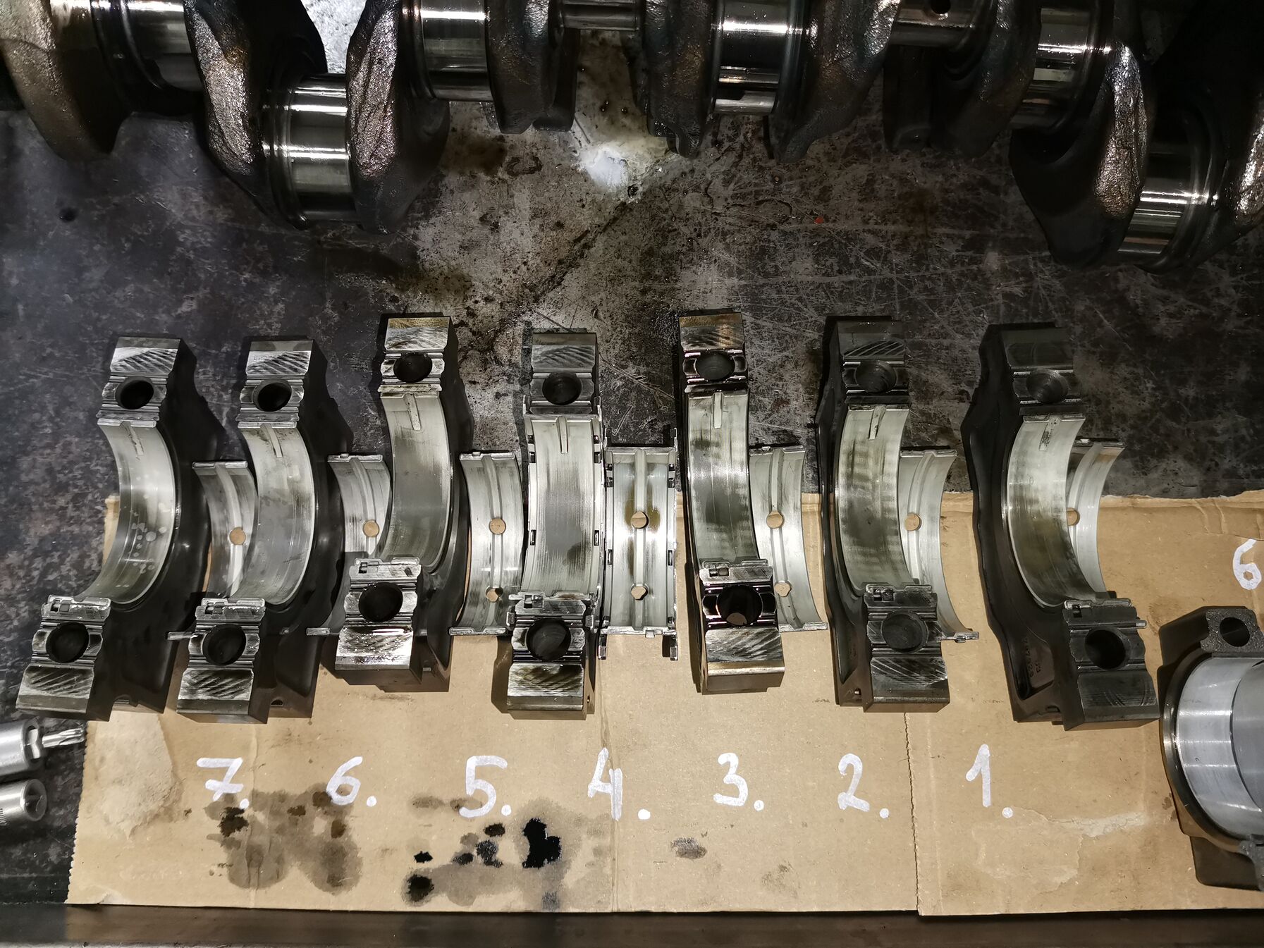

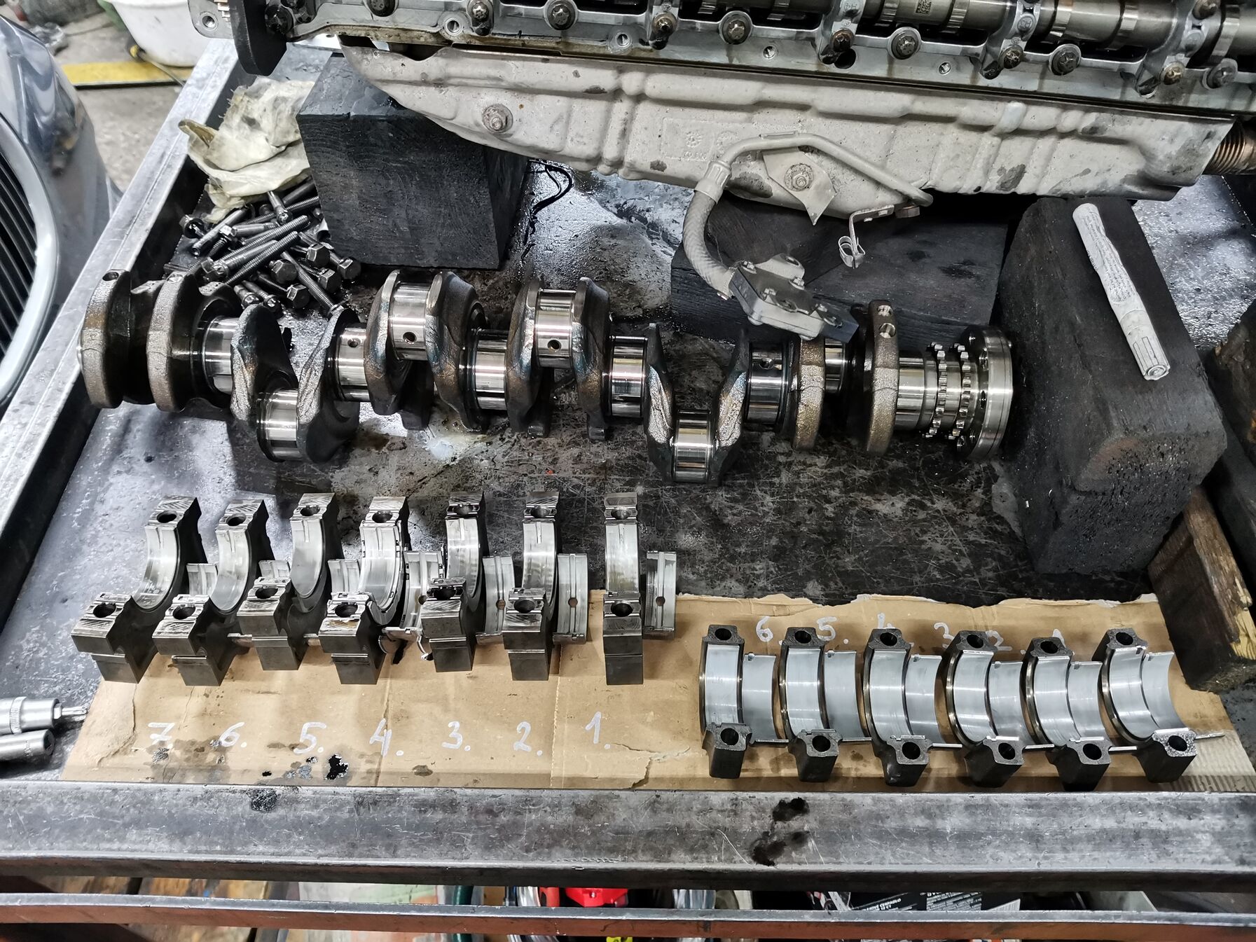

Bontott motorhoz eleve hozzáférsz már kint van ,onnantól nem sok idő csapágyazni ,tömítések ,vezérlés 1.7 Milla egy ilyen szar 1.6 -os motorra az nem ép elméjű ......
Persze Márka szervízben tudnak számlát írni ,nem éri meg egy ilyen szar motorra ennyit költeni N43-nál talán még az N45 is jobb pedig az is egy szar. -
