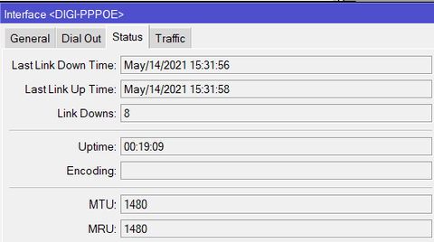

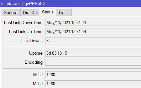

Változás az FTTB->FTTH csere után történt, dől össze a PPPoE kapcsolatom.Ezért kellene normálisabb géppel betárcsázni és meghajtani, hogy biztosan kizárd az eszközöket és/vagy azok beállításait, mint hibaforrás.
Tökre olyan érzés, hogy itt már tartottunk...
Hát nem tom biztos igazad van,
eddig (FTTB-n) normális "gépem" volt: MikroTik Routers and Wireless - Products: hEXmost meg gagyi, ez nem bírja:
MikroTik Routers and Wireless - Products: CCR1009-7G-1C-PC -
Ejelhar
Most éppen a routert kellene kizárni, mint lehetséges hibaforrás.
Azt én megtettem, stációk:
- vissza a régi router (ez is összedőlt), ami eddig atomstabil volt.
- vissza a régi router, de gyári kábellel (csak másfél méteres) az ONT seggébe. Így is összedőlt.
- ONT más 230V-os aljzatba (akkor is összedőlt).
- UTP kábel cserél, nincs változás, összedől.Eredményt csak az hozott, hogy leállítottam a torrenteket, jelenleg közel 14 órája okay a kapcsolatom.

Mutatom, például egy összedőlés előtti log::
May 14 14:37:43 dds-ccr DIGI-PPPOE: rcvd LCP EchoReq id=0x1
May 14 14:37:43 dds-ccr <magic 0x158e95d1>
May 14 14:37:43 dds-ccr DIGI-PPPOE: sent LCP EchoRep id=0x1
May 14 14:37:43 dds-ccr <magic 0x1d6843d>
May 14 14:39:16 dds-ccr DIGI-PPPOE: rcvd LCP TermReq id=0x4
May 14 14:39:16 dds-ccr Peer not responding
May 14 14:39:16 dds-ccr DIGI-PPPOE: LCP closed
May 14 14:39:16 dds-ccr DIGI-PPPOE: CCP lowerdown
May 14 14:39:16 dds-ccr DIGI-PPPOE: BCP lowerdown
May 14 14:39:16 dds-ccr DIGI-PPPOE: BCP down event in starting state
May 14 14:39:16 dds-ccr DIGI-PPPOE: IPCP lowerdown
May 14 14:39:16 dds-ccr DIGI-PPPOE: IPCP closed
May 14 14:39:16 dds-ccr DIGI-PPPOE: IPV6CP lowerdown
May 14 14:39:16 dds-ccr DIGI-PPPOE: IPV6CP down event in starting state
May 14 14:39:16 dds-ccr DIGI-PPPOE: MPLSCP lowerdown
May 14 14:39:16 dds-ccr DIGI-PPPOE: sent LCP TermAck id=0x4
May 14 14:39:16 dds-ccr DIGI-PPPOE: LCP lowerdown
May 14 14:39:16 dds-ccr DIGI-PPPOE: CCP close
May 14 14:39:16 dds-ccr DIGI-PPPOE: BCP close
May 14 14:39:16 dds-ccr DIGI-PPPOE: IPV6CP close
May 14 14:39:16 dds-ccr DIGI-PPPOE: MPLSCP close
May 14 14:39:16 dds-ccr DIGI-PPPOE: terminating... -
