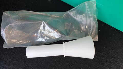

#18947
Ahogy molnarpeter mondta egy ilyen kis fehér tölcsért keress!
Nekem kombiban a csomagtérben, a jobb oldali tárolórekeszben volt.
Ez mondjuk akkor is jól jött amikor Ukrajnában akartam tankolni, és a pisztoly olyan vékony volt mint a benziné.
Ha nem találod a tölcsért, akkor egy titkos tipp:
Majd megmérem neked pontosan, de van egy KPE cső, talán a colos méretű, ami pont olyan átmérőjű, hogy belemegy. Ebből vágsz egy kb. 30 cm.-es darabot ( nehogy beleszaladjon a tankba ) és azzal is pont úgy be lehet nyomni azt a kis elzáró lemezt mint a kis tölcsérrel. -

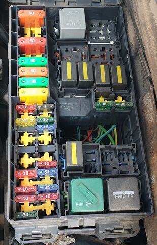

#18923
Ma meglátogattam a beteget, a biztosítékdobozban szép rend van:
A kapcsolóval szórakoztam egy kicsit, és két-három alkalommal kikapcsolta a távolságit (persze végül bekapcsolva maradt, és azóta nem is sikerült újra kikapcsolni). A differenciáldiagnózis szerintem a kapcsolóhiba, van valahol leírás a cseréről? -
