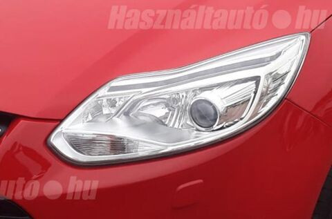

Nekem is ilyen a mondi, de ezt csak sötétben csinálja és automata kapcsolással. Ez miatt kezdtem el manuálisan kapcsolni, nem automatán.
Xenonos megerősítést köszi, annyi lehet a kül, hogy van bi-xenon és sima xenon verzió is.
#27070592

#24968
kérdés hogy programozták. némelyik utón olyan idétlen a xenon (volt ilyenem), hogy gyujtás, xenon begyújt, intás, xenon lekapcsol, jár motor, xenon ujra begyujt. xenon ma már annyira nem up to date módszer, plusz az ócsó fényerős izzók akár erősebb fényerőt is tudnak.

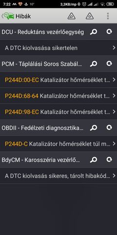

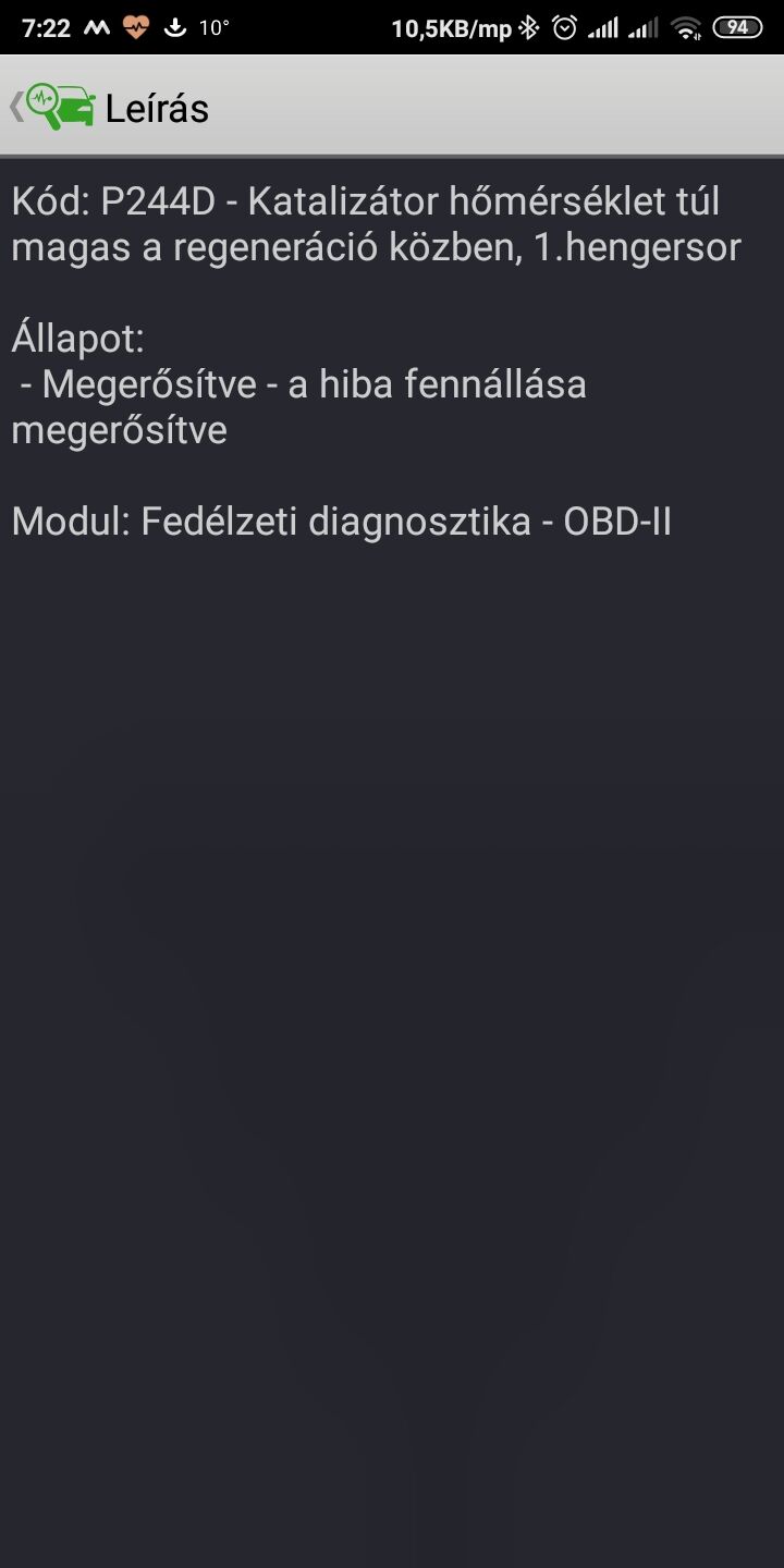

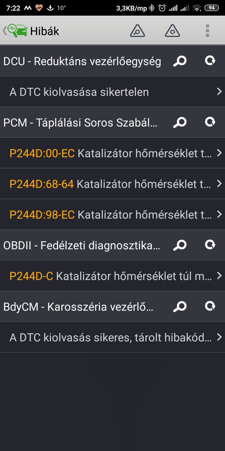

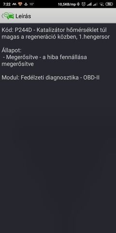

7Sony7
7Sony7
#24929
Közben kiolvastam lapossal is, 900°c ra melegedett a dpf, ezért tiltott ke az elektronika. Szuper. Nem lehetett volna úgy megírni a szoftvert, hogy mondjuk 750 foknál szól, hogy gáz van? De amúgy mitől hevül túl? A kemény 50 es tempótól, amivel haladtam?
Amúgy ezzel a hibakóddal van a neten több cikk is, kb megoldás nélkül. -
