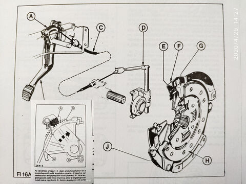

A.80-as években még tényleg így működött az utánállítás sőt, ne felejtsd ki a különböző színű fogasíveket se, de azóta eltelt ám 40 év.
Ma már hidraulikus az alsó és a felső munkahenger is azon még nem nagyon van lehetőség állítgatásra.
Az alsó munkahenger egyben a kinyomócsapágy is konkrétan és műanyag az egész. -
