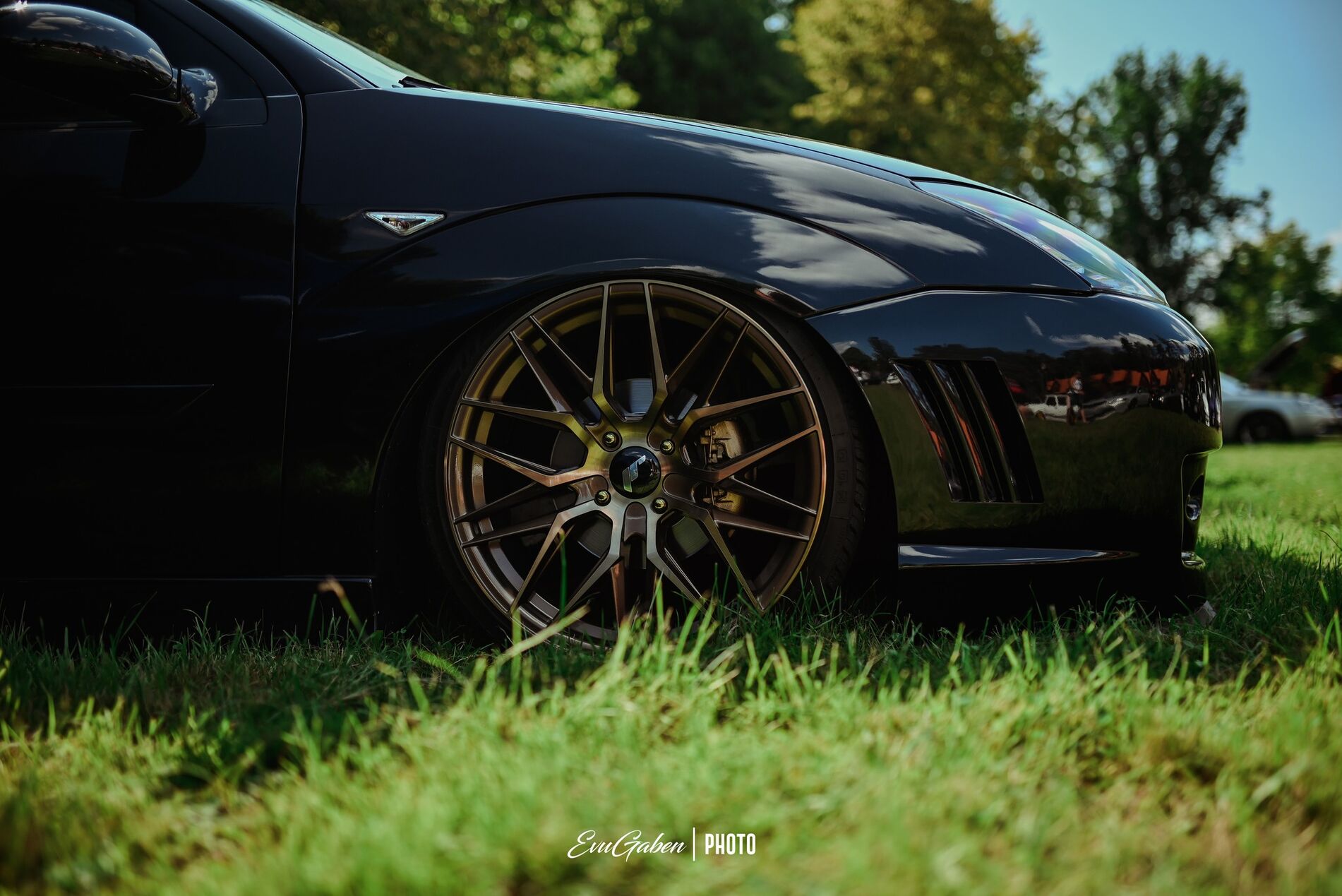

Nekem ilyen platinum bronz JR-28 van az Mk1 alatt. Bár az fekete autó, de nagyon szép, és különleges a színe (korábban azt hiszem tettem is be a topicba képeket róla). A napszakoktól, és a rá vetülő fénytől függően sokszor inkább arany, és barnás színű, de sötétben valóban bronzos.
Ha nem a feltűnősködés a cél, akkor én a gunmetalt választanám (pláne egy szürke ST-re). Meghagynám inkább sleepernek.Amit linkeltél JR-34 is pont ilyen színű. Teszek fel pár képet, hátha tudok segíteni a döntésben.
[kép] [kép] [kép][ Szerkesztve ]

Kifutottam a szerkesztési időből, de közben találtam még egy képet, ahol jobban átadja az arany szerű "árnyalatot" a felni.
[kép] -
