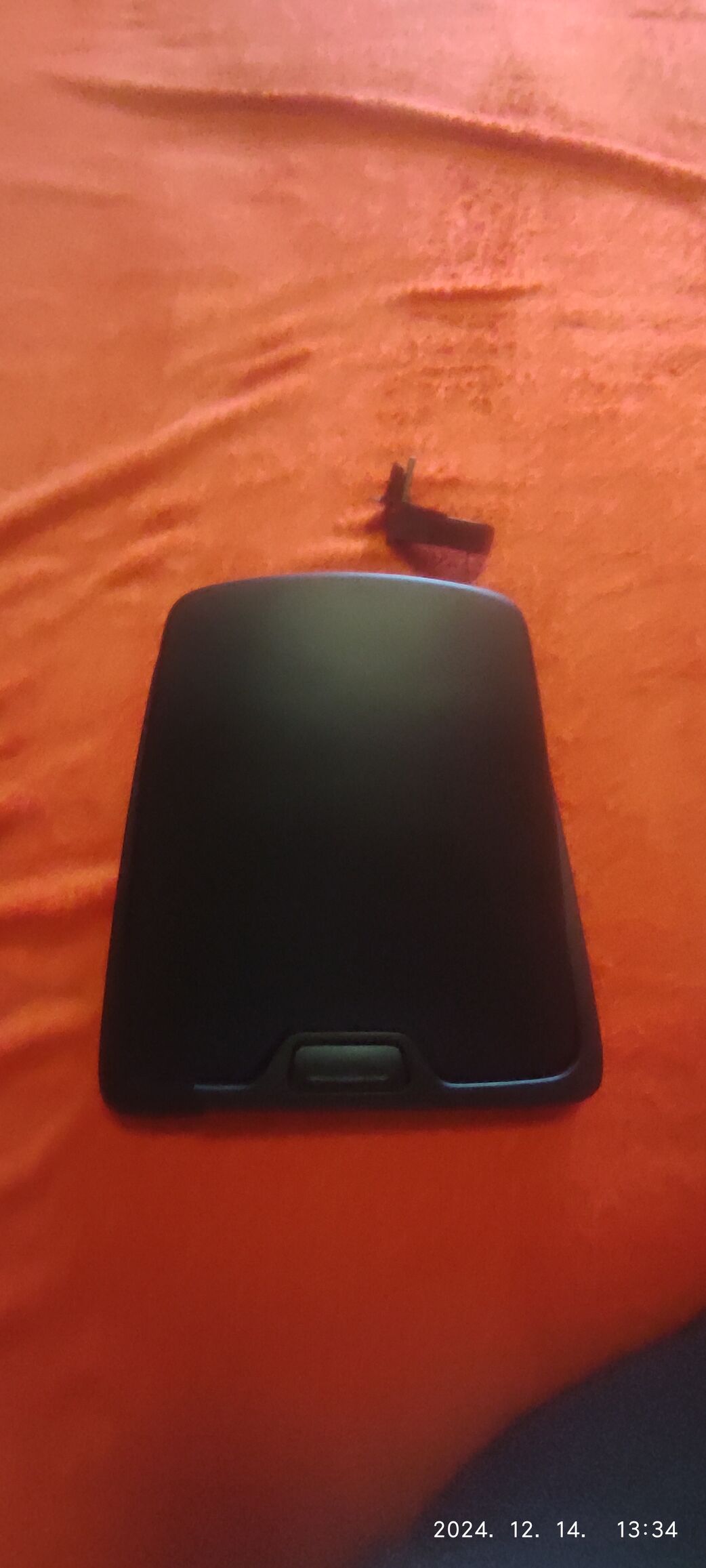

[kép] -
negyedes #54180 üzenetére
Mókás játék annak a cseréje, én is szívtam már vele többször.
Az izzó ott van ahova tervezték, nincs elcsúszva, csak idióta a tervezés.
Kivenni úgy tudod, hogy az izzó kábelét húzod.
A visszarakás lesz szívás, azzal játszani kell.
Nekem volt, hogy úgy ment vissza, hogy a kábellel beraktam a helyére és egy csavarhúzóval nyomtam be fixre, de persze ezzel a játékkal elvoltam egy ideig mert nem megy annyira simán. -

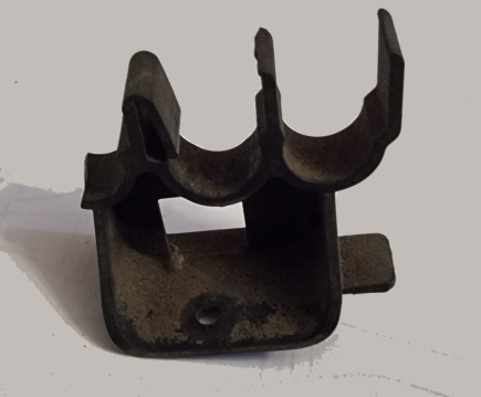

Sziasztok, van egy 3as focus nalam ideiglenesen es ki szerettem volna cserelni a kiegett bal helyzetjelzot (legfelso ego a lampatestben), de nem ferek hozza. Kivettem a lampat, levettem a dugot rola es az ego kb a lyuk felenel van. Kb ugy nez ki mintha az egesz foncsor lejebb csuszott volna es igy nem tudom kivenni. Ez igy normalis? Vagy van ennek egy kulon metodusa? Megneztem es a masik lampaban is pont igy all.
radi8tor
MODERÁTOR
rgeorge #54178 üzenetére
Igen ez pont az.
Sajna letörnek, én anno lecsesztem a szervizt (márkaszerviz), hogy nem pótolták. Megnyugtattam őket, hogy nem azzal van bajom, hogy letörték, hanem hogy nem pótolták és nekem kellett visszamennem venni egyet.
Most nem ugrik be melyik lehet ez pontosan, de szerintem ez lesz az: [link]
Vagy valamelyik másik a sok közül. Keress nyomokat a gumi csöveken amik arra utalnak, hogy ott egy ilyen volt valamikor. -

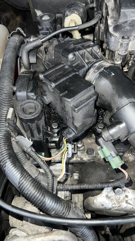

10 napja volt az autóm (MK1.5 Focus) gyújtástrafó, kábelek, gyertya cserén. Azóta nem mentünk vele, ma vettem észre, hogy ez az alkatrész hevert a szélvédő előtt:
Mi lehet ez? Hol keressem? Lehet, hogy cserélték, és ezt ottfelejtették csak? Vagy elfelejtették visszatenni? Valami kábelrögzítőnek tűnik, de olyan lehet több is.
Köszönöm. -

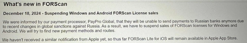

Mostanában ne akarjatok ForScan licenszet venni:

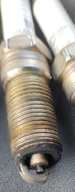

Anaconda #54169 üzenetére
Papíron kb.30 ezer, de láttam már szebbet, elvileg márkakereskedésben cserélték.de hát ugye női első tulaja volt, valszeg nem ellenőrizte utána.
Kb. olyan volt mint a tiéd, de egyenletesen sötét, nem volt rajta ilyen folt.
A tiéden inkább testelektróda 'kerekedett le' / fogyott el, nem.?
Nekem inkább a mindegyik nyakánál lévő barnaság nem tetszett a porcelánon. Ahogy kicseréltük esküszöm még a hangja is megváltozott.. -
Anaconda
Az mennyire normális, hogy a gyertya elektróda körül a kerámia egyik fele fekete?
Párezer km van a gyertyában. -

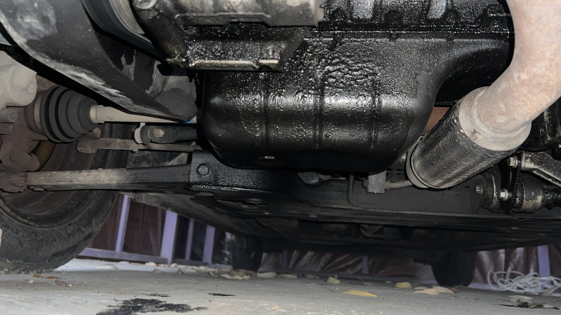

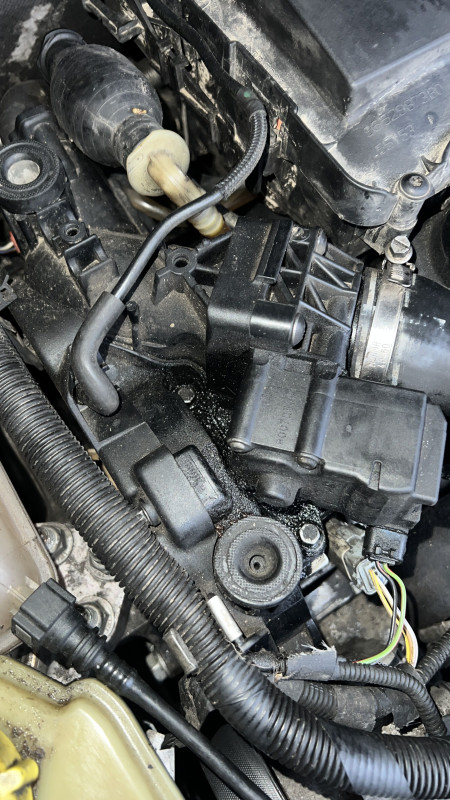

Nem nagyon értek hozzá, de úgy sejtem szétbontás után nem rakott be új tömítést. Vagy rosszabb esetben nem húzta meg rendesen a csavarokat.
Esetleg az is lehet túl gagyi tömítést rakott be. -
radi8tor #54120 üzenetére
Valami kókány "szerelőhöz" vitte az egyik családtagom, meg is látszik az eredmény.
Az érdekes az egészben az, hogy ez állás alatt jött elő, mert jelenleg nincs használva az autó (porlasztó hibás is szegény, kihagy az egyik henger). Magyarul mielőtt ez a csoda szerelő nem nyúlt hozzá, nem volt ilyen olajfoltos gond. Ugye a kérdés az, hogy mit nem rakhatott jól össze vagy baszhatott el ?
radi8tor
MODERÁTOR
Kalacskepu #54119 üzenetére
1L / 1000km-ig jó vagy olajfogyasztásban
Meg ugye vizsgán már nem nagyon fogják átengedni így...
Meg kell csináltatni. Addig meg rendszeresen nézni az olajszintet. -

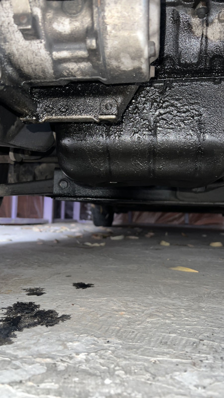

Uraim, az mennyire gázos dolog ha a motortér egy része tiszta olaj, plusz a teknő alja is olyan ?
