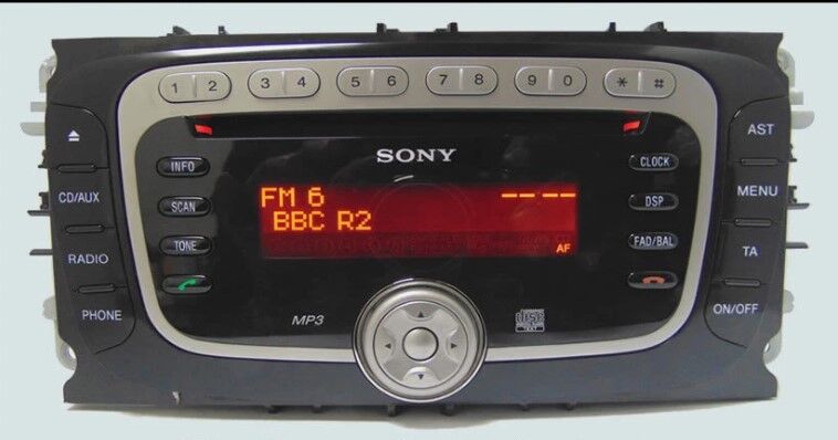

lockdown90 #55791 üzenetére
zzola képén nincs 6CD logó rajta.
lockdown90
gabor9991 #55790 üzenetére
ez nem sony cdx-r3300 hanem bizonyos Sony 6CD fantázia nevű akármi
https://mk4-wiki.denkdose.de/artikel/radio_sony/sony_6cd/start
