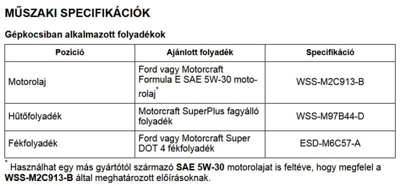

WSS-M2C913-B olajat ha nem találsz ne keseredj el, mert a WSS-M2C913-C illetve a WSS-M2C913-D visszafelé kompatibilisek vele (jobb minőség a C és D, mint a B)

Tudnátok segíteni abban, hogy motorolajat milyen paraméterekkel keressek 2010-es (1242 ccm, 60kW) benzines Fiesta-ba?

Köszönöm a gyors választ. A kocsiban most 120 000 km van, érdemes lesz most kicserélni a vízpumpát is majd a vezérléssel, vagy ráér 30-40e km múlva? Úgy olvastam, hogy igazából kevés futás mellett nem biztos hogy szükséges, és külön is megtehető. Itt melyik márka/gyártó a javasolt?
