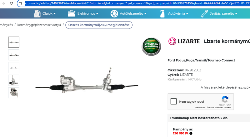

Atomgeszi
Hány km mennek el ezek mielőtt cserés?? Konstrukcióhibásak?
marquuard
Sziasztok. Mk3 Focusban (2011) kell cseréltetnem kormányművet. Felújított alkatrészre kaptam bruttó 430e-ért ajánlatot. Ha ez megvan akkor beszerelik szervizben. Elfogadható ez az ár az alkatrészért? Nem vagyok tisztában ezekkel az árakkal.
