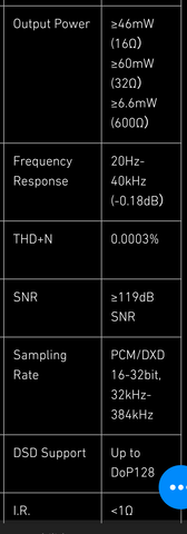

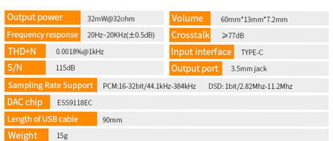

Az autóm gyenge. Mit mond el ez a kényelméről? (nem kényelmes vele előzni pl.)
A minőségről az adatlap nem
sokat mondmond semmit.
(jöhetnek a trollok). A vásárlói visszajelzések inkább, de a meghallgatás az igazi.Amúgy az alapzaj érzékeny fülessel gond (OEM-ek pl.), de oda meg elegendő a 32mW, ha nem akarsz metrózni vele.
32mW é 115dB jel/zaj viszony már azt jelenti, hogy várhatóan nem sistereg zene nélkül sem. Nagyobb teljesítmény (--> nagyobb erősítés) mellett a zaj is nagyobb volna.Egyébként meg 30 és 60mW között 3dB a hangerőkülönbség, ami digitális hangerőszabályzón 1..1,5 fokozat; nem egetverő.

akkor a második. elírtam
Az adatlap alapján egyébként kb. ugyan annyira fognak sisteregni (ha igaz az adatlap), mert a második 4dB-vel rosszabb jel/zaj arányú, ám 3dB-vel halkabb, szóval 1dB a diffi, mi nem számottevő.
Abszolút értékben egyébként a második értékei sem szarok, csak nem aknázták ki a lehetőségeket. Viszont ez sokszor kellemetlen hangot eredményez, mondjuk, ha elrontják a földeléshálózatot a visszacsatolásnál. A crosstalk nagy része is torzításból szokott állni, ami mono jel mérésekor nem jelenik meg a THD-görbén. -
