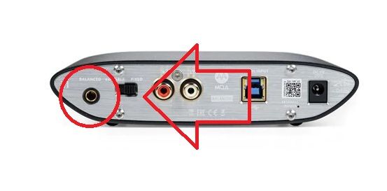

Biztos vagy ebben? Xlr az tuti balanced, arra az említett ifi terméknél megoldható lenne egy 4,4trrrs - 2x xlr 3pin átalakító kábel. Maga az ifi is árul ilyet aranyáron. Trs meg szvsz single ended, arra használhatsz rca-6,3 jack átalakítót. Pontosan melyik aktív monitorról van szó?

köszi az ötleteket. nem fejest kötnék rá hanem 2db aktív hangfalat amin balanced TRS és XLR csati van

#91878
Bár pont az Ifit kiemelni amin elvétve lehet csak néhány termékükben RCA kimentet találni, egyébként meg a legtöbb 4.4mm balanced pentaconn.
Pl Az új Zen Can Signature változatokon hátul csak balanced kimenet van.
De kicsit bajban van a csatlakozásokkal.
6.3 mm-el nem lesz neki semmi sem balanced.
Az Single ended kimenet, balanced erősítőt szeretne akkor a fejest balanced csatlakozásra illene kötni ha változást szeretne, 2,5mm, 4,4 mm pentaconn, vagy XLR ami balanced.
De ha nem olyan kábellel szerelt a fejhallgató vagy nem cserélhető kábeles és nincs hozzá balanced kábel akkor a fejes kábelt is kompletten cserélni kell hozzá. -
Gzula[HUN]
Hátulján IS van balanced kimenet.
Szerintem nem az ördögtől van összehozni egy 4,4mm-es dugót 2 db 6,3-as mono aljzattal.

xmad
Ifi zen nem lesz jó.. 6,3 jack balanced kellene.
ugye ezeken meg nem az van, leginkább RCA ahogy néztem. -

A Schiit Sysnek ilyen a belseje. [link]
A potméter arra van, hogy a DAC-ból kijövő jelet lehet halkítani, max hangerőn meg azt a jelet továbbítja amit a DAC küldene simán az erősítőre, de az egész splitter passzív, nincs áram alatt.
Schiit is azzal reklámozza, hogy "No electronics. No power. No distortion. Just a 2-way switch and a potentiometer."Válasz bkercso #91845 üzenetére:

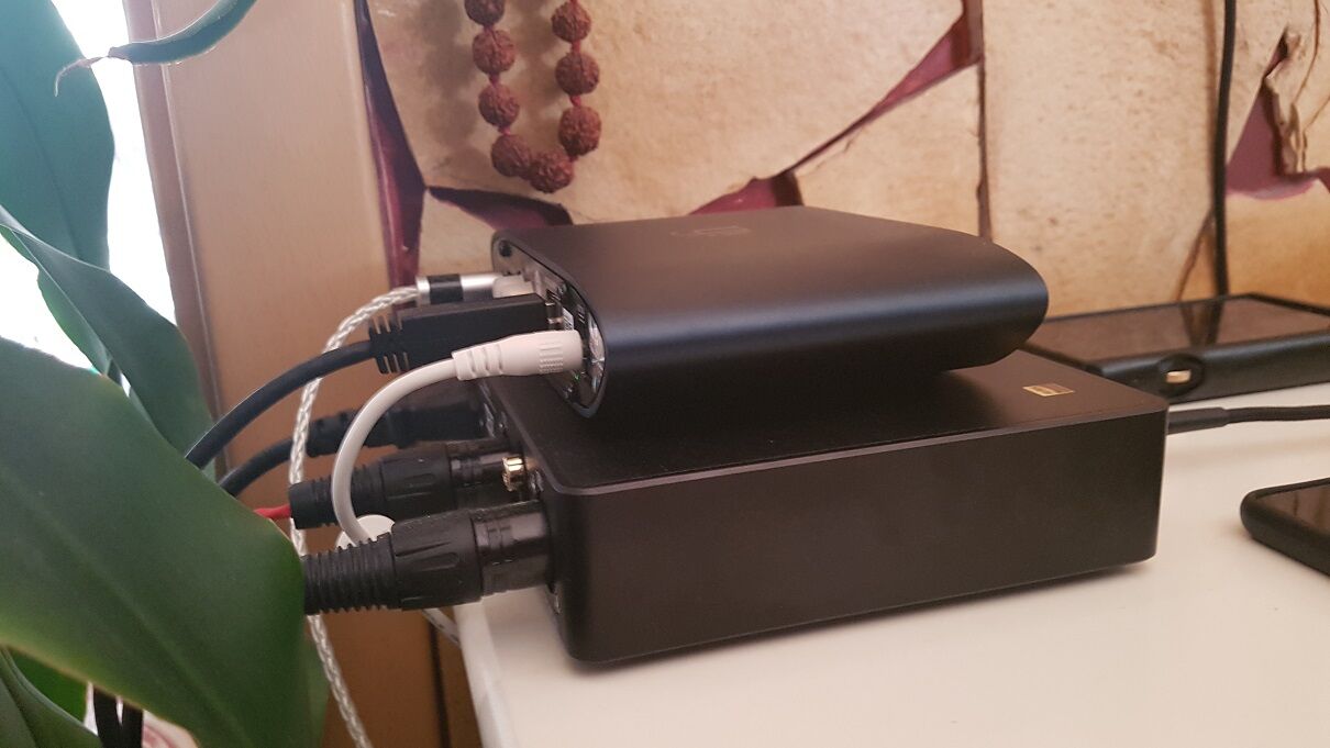

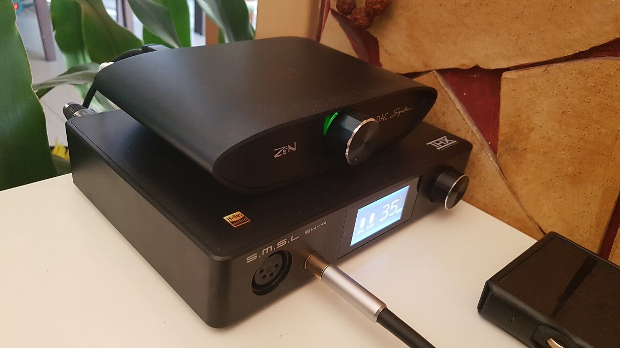

De nálam picit speciálisabb a helyzet mert az iFi Zen One Signature az DAC, írják is hogy ebben nincs semmi jelerősítő.

Csak ez nem tetszik az L30-ban hogy ennél ez nem működik csak bekapcsolt állapotban és Pre állásban.Azon gondolkodtam hogy úgyis iFi Zen One Signature-ra van kötve és annak van egy balanced 4.4 mm-es kimenete, azt összekötni RCA-n az aktív hangfallal. [kép]
Mondjuk Outputnál az iFi ezt írja: 4V / 2V max. (BAL/UnBAL), Out impedance: ≤72Ω/36Ω (BAL/UnBAL).
Egy Edifier R1600TIII-ra lenne kötve.[link]
Ilyenkor is 4V megy ki a kábelen, elfüstöl-e tőle az Edifier?

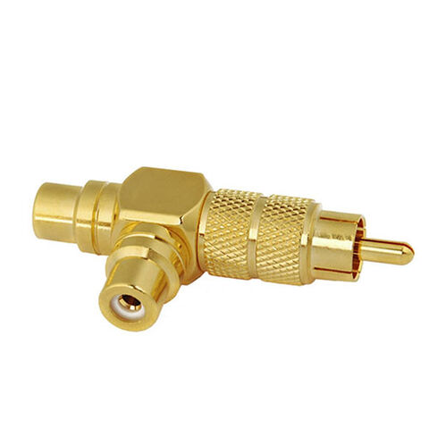

Megnéztem az SP100 hátulját, van egy In1 meg In2 de elvileg az egyik kimenetként funkcionál, legalábbis redditen használja valaki preampként. [link]
Ha odakötöd a sima sztereo erősítőt RCA-val akkor elvileg működnie kell és mondjuk a fejhallgató kimenetre ne legyen olyankor semmi csatlakoztatva, annyi a hátránya hogy ha nem tudja a pass-trought akkor plusz 1 eszköz ami áramot használ.
Egyébként a linkelt RCA splitter box egy passive preamp, tehát nem fog a hangon változtatni elvileg. Mint egy Schiit Sys, csak több be-kimenettel. [link] -

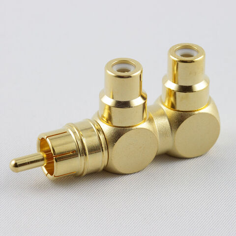

A fejhallgató erősítőkön szokott lenni RCA kimenet.
Akkor előerősítőként működnek pl akív hangfalaknál.
Én úgy használom a Topping L30-at.
HPA állásban fejhallgató kimenetre küldi a jelet, Pre állásban az aktív hangfalra.
De van olyan erősítő aminél egyszerre küldi ki mindkettőre, vagy amelyiknél kikapcsolt állapotban működik azt szokták pass-through preampnak hívni pl topping L50.Egyébként igen, van RCA splitter box is, bár én akkor kerestem olyat mikor azt terveztem hogy 1 DAC-ra kötök 2 fejhallgató erősítőt. [kép]
Balerik
A DAC - RCA kimenetét el lehet valahogy ,,osztani" erősítő (hangfal) - fejhallgatóerősítő (fejhallgató) részére, hogy ne kelljen mindig cserélgetni a kábel a DAC RCA kimenetén ?

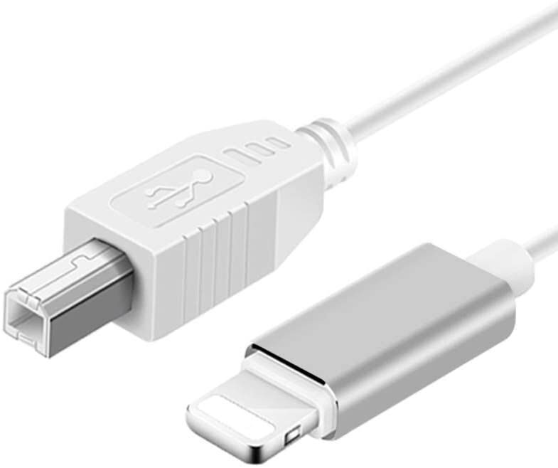

Igen közben néztem sh8 sa8 ast,azon meg usb c nincs hanem usb b ,de mindegy olyan
kell amivel mükődik az andriid és vagy ios.
Olvasták a levelem de még nem választak,megkérdeztem az 6 os meg a 8 ast is.
Amazonon sem válaszoltak akkor azt jelenti (usb c to usb c) ,hogy nem.
Viszont az sh8 sa8 ra van esély lighting to usb a female + usb a male to usb b female a dac-ba vagy
usb c to usb a female + usb a male to usb b female a dac-ba
Mint a videon (ami masik dac de azon van usb b femae bemenet. -

ifi zen dac v2-ön az RCA kimenetek is balancedesek? vagy az unbalanced.
6,3mm jack - RCA kábelből ami nekem kellene csak mono jacket találok. az eleve nem balanced kábel?
