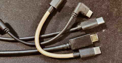

A kábel szuper, köszönöm! Eleve B-s, nem kell még egy átalakító hozzá és rövidebb is így.

Azért az áramfelvétel is szép tényező, nem mindegy, hogy saját táp, és 100mW alatti terhelés, vagy épp 600mW körül, utóbbinál már okoz bőven gondot egy nem megfelelő draút.
Ezek itt különböző DAC-okhoz járó Type-C kábelek. A FiiO Q3-é a legvékonyabb, eleve szeparáltan megy akkuról, és teljesen leválasztható a külső töltésről, akkuról elműködik.
A Gryphon szerintem pont ugyanez a kategória szépen beharisnyázva. Mindkettő a belső akkujára számít fő tápellátásként, max utántölti menet közben.
A 2. legvastagabb a Megatron-é, abban nincs akku, viszont simán áttolja magán power delivery módban egy 65W-os MacBook Pro töltését.
A legvastagabb meg szerintem a legvékonyabb belül, rengeteg műanyaggal, és úgy ahogy van szemét. Nem tudom már, mihez jött.
