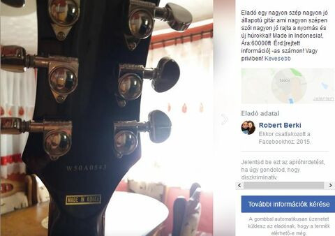

Egy ideje már szemezek ezzel az LP-vel GS-en: https://gsfanatic.com/hu/hirdetes/443621/elado-epiphone-elektromos-gitar de ennyire nem lenne kelendő ez a gitár? Igaz, nem 81/85-tel van, hanem passzív EMG-kel első ránézésre, de mégis egy ZW signature, hol lehet a bökkenő? -
