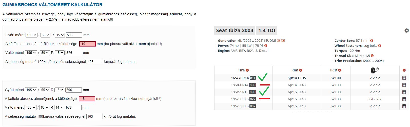

Az úgy nem lesz jó,gyári méretet tegyél fel, ha el akarsz tőle térni, akkor nagyon alapos indokod legyen, az ár az sajnos kevés. A két említett autó hírből sem egyforma, ha aláfeküdnél mindkettőnek akkor Te magad is látnád, h még a féltengely sem ugyanaz a vastagság, más a kormányösszekötő is.
Hallgass focvis-ra, sok év tapasztalata beszél belőle...
Nézzünk pár konkrét példát, 4S-t nézek most, mert az kb reális:
185/55R15 82H [link] Quadraxer 2 potom 37k/db (na ez egy igazán tré helyzet, tényleg bitang drága és még kaksi is)
195/50R15 82V [link] Nexen 15k/db
195/55R15 85V [link] Nexen 20k/dbÚgyhogy én maradnék a 195/50R15 82V vonalon, ezzel tuti nem lősz mellé, a 82 a súlyindex (ez a minimum, ettől csak nagyobbat vagy ugyanekkorát szabad feltenni), azt tudja mindhárom, a V (240km/h-ig) a sebesség index (ettől el lehet térni lefelé is, de csak indokolt esetben), amit linkeltem az mind H-s, tehát 210km/h-ig használható, ha jól tévedek kizsírozott szakadékban nem tud zuhanni annyival.
Ilyen kicsi méretben a Nexen ár-érték arányban még mindig verhetetlen, sokan használják itt nagy megelégedéssel, úgyhogy azt bátran ajánlom, így 60k+szerelési díjból (bár látom találtál olcsóbban) egész évben autózhatsz és még a cserélgetéssel sem kellene bajlódnod, vagy nézhetünk nyárit is, ezt már döntsd el Te.
Látatlanban és ismeretlenül nem szeretek 4S abroncsokat ajánlani, de itt most ettől eltekintek. -

A jogszabályi hátteret tegyük félre, csak a fizikai méreteket nézzük: a /65-ös gumi kb. 4 centivel nagyobb átmérőre. Az rengeteg, simán előfordulhat, hogy eltekert kormánynál berugózva belever a kerék a sárvédőbe. Felejtsd el!
Szerk: a 175/65 R14 az más, az 14-es felni és OK.
Azonban én úgy értelmezem, hogy 195/55r15 helyett tennél fel 195/65r15-öt. -> Nem OK. -

Ha nem gyári, illetve a gyári könyvben megadott méretekhez képest nem váltóméret, akkor nem megy át a műszakin pl. Persze itt nem az okos műszakiról beszélek. És/vagy a gyáritól eltérő méret esetében a km számláló, a sebesség visszajelző műszer fog pontatlanul mutatni. És/vagy, ha baleset történik, akár te okozod, akár nem, a gumikra fognak fogni mindent és felelős leszel mindenképpen. Ha minden igaz, majd a nálam okosabbak kijavítanak.

A típusengedélyt kell megnézni (vagy kézikönyv vagy vezetőoldalon B oszlop vagy tanktető) hogy milyen abroncs való rá.Nyugodtan felteheted a különböző méretűt, ugyanis ha igaz lenne amit MCPite írt, akkor egy traktor sem mehetne közúton, de még a hátsó kerekes autók (BMW-k, Mercik) is igen nagy bajban lennének... A KRESZ-ben nincsen megkötve hogy azonos méretűnek kell lennie mind a 4 abroncsnak, ezt már csak a köznyelv tette hozzá, de nézz utána nyugodtan.
Mindig a jobb állapotú abroncsot tesszük hátra, ez egyszerű vezetéstechnikai kérdés, ha az eleje veszíti el a tapadást, akkor elveszed a gázt és visszaragad, de ha a hátulja azt sokkal nehezebb megfogni, ennyi rá a magyarázat, de összefoglalóban van egy totalcar-os link, tessen elolvasni.
Akkor veszed amikor akarod, szezonban frissebb sütést kapsz, de drágább is lesz valamivel, bár ez olyan méret hogy nincsen benne olcsó meg drága, mert az ársáv alja és teteje között nincsen 5-10ezer forint/db különbség. -

1, azonos méret!
2, mindig a jobbik gumi megy hátra
Mennyire fiatal az a gumi ami marad régebbről?
Én 185/60R15ből vennék egy szettet (akár jó négyévszakost ha spórolni akarsz).Amúgy rohadt viccesen nézne a több mint négy centivel nagyobb kerék... Nyilván a biztonság meg a másik kérdés.
