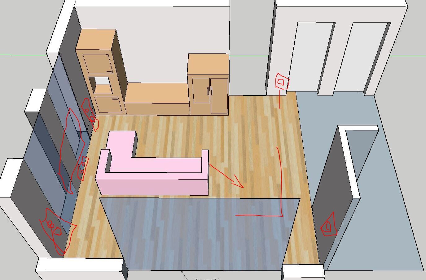

Valahogy így számoltam ki:
Hátsó falra 4-6 db 104*64*10cm tábla.
Oldalsó fal 2 db basszus csapda, vagy 2db panel.
Mennyezet a vászon elé 4db 104*64*10cm tábla.
Erről a mennyiségről is nehéz lesz a páromat meggyőzni. Nem az ár hanem dizájn miatt.Közvetlen a falra mehet vagy el szokták tartani ?
Páromnak kinézetre ez tetszik [link] , viszont négyzetméterre számolva lényegesen drágább mutatvány lenne.
Khaosz55
Ülő pozícióból nézve a következő helyekre tudnék rakni:
- Hátfal ide mehet 3-4 tábla
- Plafon ide is tudok rakni kb 2 db-ot
- Bal oldal ide is tudok rakni kb 2 db-ot a falra.
- Bal oldalra a sarokba. Ide tudnék talpon álló elnyelőket. 2 db-ot, egyik a sarokba másik meg a két oszlop közé.

Az viszont biztos, hogy vásárolni fogok gyártótól, nem akarok a készítéssel foglalkozni, még ha jóval olcsóbb is. -

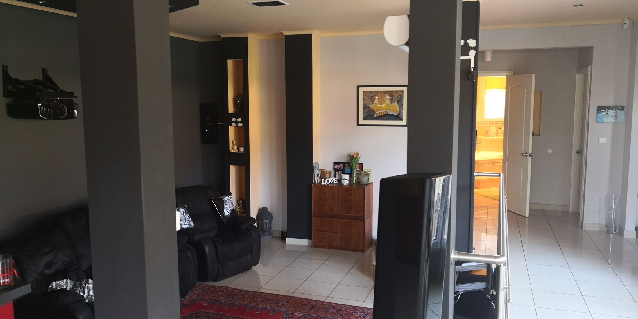

A második képen kicsit korlátozottak a lehetőségek, mert nincs DSP a rendszerben és (részben) ezért kell elhúzni a dobozokat ennyire a falaktól. De különben meg a dobozok elé vászon leenged és a sweet spotban már csak a surroundok hiányoznak (meg igény szerint szub aláfestés), ha sokcsatornában akar mozozini a nagyérdemű.

A képeken látható felállások közötti különbség egyértelmű, de nem bizonyítja az állításod igazságát.
Nem csak az lehet kiváló és közel tökéletes házimozi, ahol falba épített és/vagy vászon mögött elhelyezett hangsugárzók vannak.
Az kétségtelen, hogy ami házimozira kiváló, mint például az általam többször említett Synthesis One Array, az zenére enyhén kompromisszumos.
De egy Focal Utopia hangdobozokból, Accuphase, Classé, Soulution stb. elektronikákból, hozzájuk illő kábelekből álló rendszer maradéktalan, áll-leejtős mindkét műfajban. -
