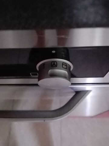

Tisztázzuk a dolgokat akkor. Annyira nem vagyok analfabéta az elektromos háztartási dolgokhoz. Meg tudok javítani egy sütőt, csak egyszerűbbnek láttam, ha előre megkérdezem, tapasztaltabb emberektől, hogy mégis hol keressem a hibát.
Mert egy sütőt úgy képzelek el, hogy van benne alul felül fűtőszál, egy ventillátor, egy termosztát és egy grill fűtőszál és csókolom... Ha tévedek szóljatok.
Ebből működik a termosztát, mert felfűti az adott hőfokra a sütőt alsó-felső sütésen, működik a ventillátor, mert légkeveréses módban és minden egyéb módban ahol kell ventillátor elindul. Működik továbbá az alsó felső és grill fűtőszál is, mivel sütni lehet vele. Ergo így első elindulásra nem tudom mit keressek... Egyedül a sütőmód választó kapcsolóra gyanakszom, hogy az ment tönkre a légkeveréses módnál... Mivel nem szedtem még szét, mert kedvem se volt hozzá és alsó-felső sütéssel is mindent meg tudott sütni a feleségem, így nem igazán tudom mi van belül.
Ezekben van valami elektronika? -

Szerintem ez a piktogram arra utal, hogy ez csak légkeverés. Ilyenkor normális, hogy nem fűt se alul, se felül. Ha a ventilátor felett és alatt lenne egy vízszintes csík, akkor fűtene is közben.
szerk.: Közben látom ennél a típusnál máshogy van, szóval amit irtam az sztornó. A manual szerint ez a légbefúvásos sütés.

Szívesen küldök nektek képet, de tényleg úgy van ahogy mondom. Ez egy beépíthető sütő légkeveréses és grillező funkcióval. Grillt akkor felejtsük el. Az működik rendesen. Ha sima alsó felső sütésre kapcsolom a sütő fűt alul felül. Ebben az esetben ugye nem megy a ventillátor. Ha légkeveréses sütésre kapcsolom elindul a ventillátor de egyáltalán nem fűt. Se alul, se felül. Ezzel azt akartam mondani hogy a két fűtőszál (grill fűtőt most ne nézzük) működik és a ventillátor is működik.
Miért nem fűt légkeveréses módban? Mi lehet a sütőben rossz? Hol keressem szerintetek a hibát?A képen a légkeveréses mód van és ezen nem fűt egyáltalán.
Különben ez egy Zanussi ZOB 484 XQ sütő (949713247-00)

Nem jól értetted. A sima sütés és a légkeveréses sütés ugyanazokkal a fűtőszálakkal megy. A forró levegő befújás megy másik fűtőszállal (ami a hátlapba szokott lenni építve). BBéci szerint ezeket kevered.
Van fotód, amin látszanak az szimbólumok a választógombon? Az alapján jó esetben meg tudjuk mondani, hogy melyik az a funkció, ami nem működik.
