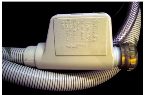

Sziasztok! Mosogatógép vásárlás előtt állok. Azt szeretném kérdezni, hogy a vízbekötő csövön van egy kb cigisdoboz nagyságú műanyag amin egy elektromosság jel van. Az micsoda?
Előre is köszönöm a válaszokat. -
