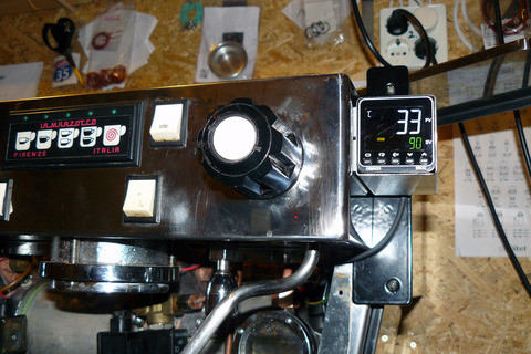

Ez az xmt pid kicsit érzékeny a környezeti hőmérsékletre. Egyszer csináltam ilyet és egy idő után megbolondult a pid és mindenfélét jelzett ki, de amikor visszahűlt, akkor újra működött. Meg a műanyag tok is kissé deformálódott.
Ha jól le van szigetelve a bojler, akkor akár jó is lehet. Szóval védeni kell a hőtől. -

Hát ja, lehetséges, hogy csak 5% lehet a vízterítő tömege. Abból kiindulva gondolnám, hogy számíthat, hogy a vízterítő teljes felületét hűti a lehűlt víz, így akár 5%-nál akár többet is számíthat, de igazából mindegy is, a lényeg hogy jobban tisztán tartható és nem lesz olyan gusztustalan, mint az alu.
fragola.6035
verti1
#46766
Szerintem számít, hogy réz vagy alu vízterítő van benne, bár ha rézcsőtuning is van benne, akkor már tényleg elenyésző lehet a különbség.
A réz hőkapacitása majdnem duplája az alunak, kell, hogy számítson valamit. Sőt, a fajsúlyt is figyelembe véve, a réz hőkapacitása többszöröse az alunak. -
fragola.6035
Nem is a szonda pontosság itt a lényeg, hanem hogy a pid és a kontroll hőmérő ugyanazt mutatja, vagy a pid azt mutatja, amit látni akarok és nem feltétlenül a valóságot. A rexnél ez előfordul nagyobb vízterű bojlernél.
Az omron azt ígéri, hogy olyan kurva jó az algoritmus, hogy pl nem lő fölé.
Hogy most ez a kínai omron mennyire eredeti, az kérdéses, de ha egy jó klón, akkor akár használható is lehet. A Marzoccoba én is inkább a bevált Sestost tettem, de az omron a pár órás próba alapján jól működött.
De mondom, a Sestos is jó volt, nyugalmi állapotban 2-3 tized fokon belül maradt, de volt egy nagyobb hodeg víz beáramlás, akkor mindig túllőtt 1, esetleg 2 fokot. -

Simán csak az AT-ot lefuttattam és jó volt. Tettem mellé egy kontrol hómérőt is, hogy nem-e csak a PID "hazudik", mint egy-két REX-nél van, de ok volt.
Végül SESTOS pid került a Lineába, de az néha 1 fokkal fölé küldi a 3.5 literes bojlert is.
Magamnak vettem ezt az Omront a Brasiliámba, ha végre kész lenne, akkor majd kiderül, hogy kisebb bojlernél mit tud. -
fragola.6035
Hétvégén próbálgattam egy Omron pidet egy LM Lineán. Elég jó cucc, kár hogy drága, de majdcsak megy le az ára. Nagyon pontosan tartja a hőmérsékletet és soha nem lövi túl. [link]

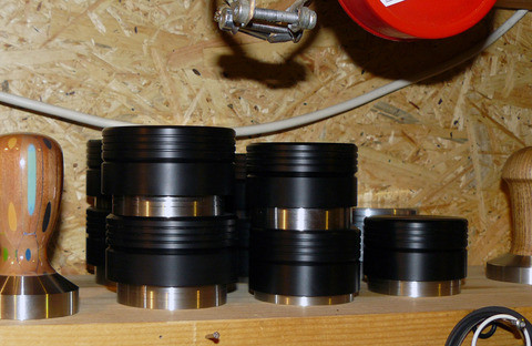

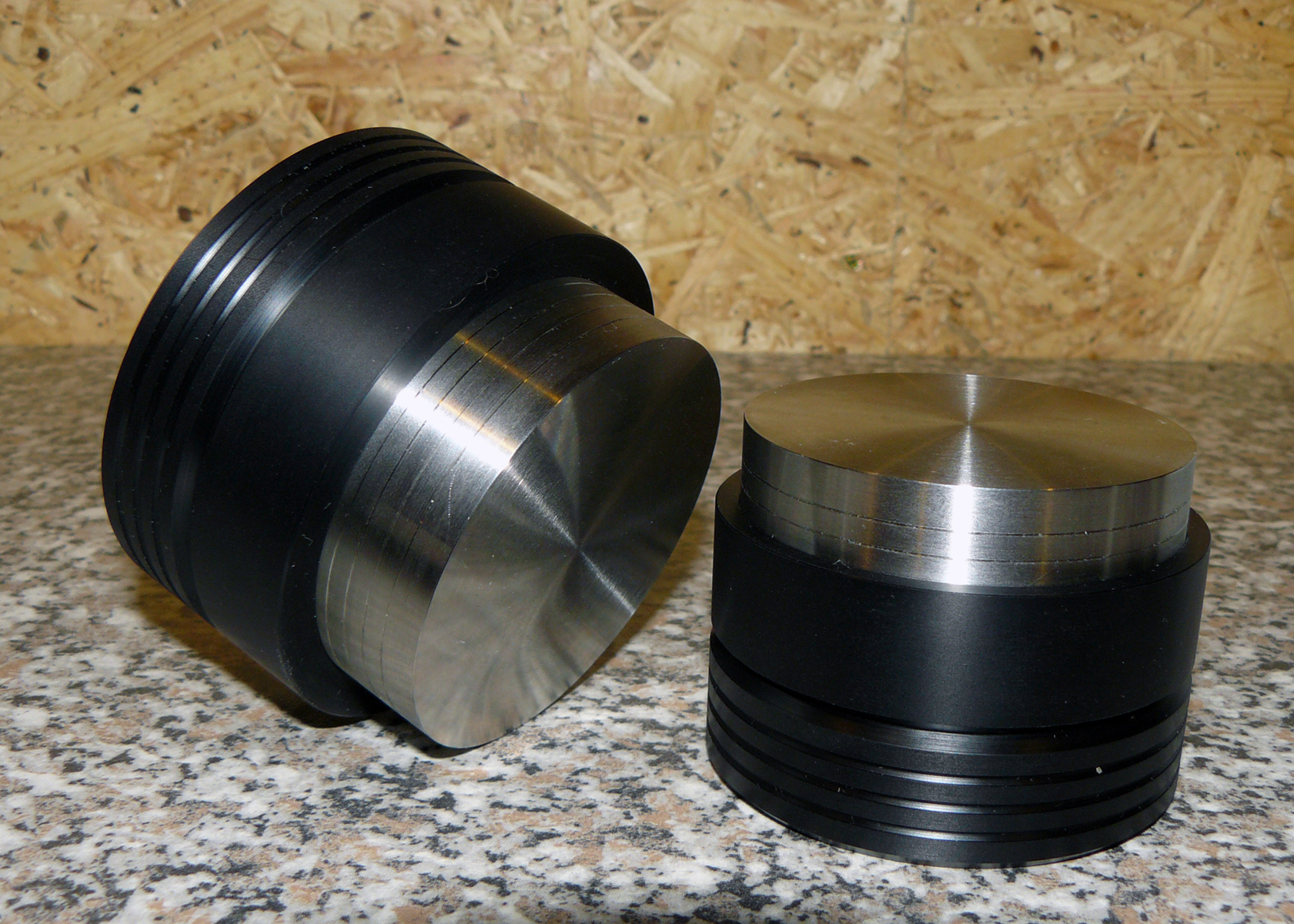

Elkészültek a maroktamper mintadarabjai: [link]
