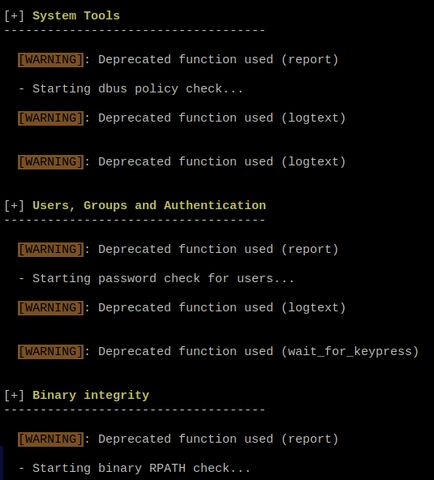

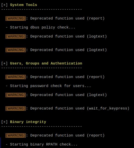

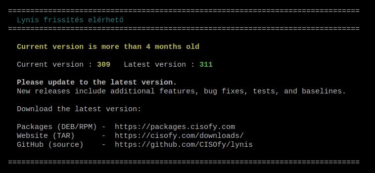

És a Lynis-t innen töltötted le?
https://cisofy.com/downloads/lynis/
3.1.1-es verzió van fent neked is?szerk: azt hiszem, megvan a hiba oka!
Letöltöttem zypperrel a repóban lévő verziót, az nekem is dobál ki ilyeneket:De ez figyelmeztet is az elején, hogy elavult verzió:
CPT.Pirk
#97449
Én ezt a verziót használtam, ami itt a Download gomb alatt van: https://cisofy.com/downloads/lynis/
De elméletileg ez is a 3.1.1-es verzió, és a legújabb release git-en is 3.1.1
Biztos Arch alapú rendszereken alapból bekapcsol két plugint. -

Nem tudom, mert ha megnézed, itt a Leap kapott 93 pontot: Lynis security score on openSUSE Leap 15.2
Lehet, hogy csak azért, mert ez régebbi lynis verzió? Mert ott pl. csak 214 tesztet futtatott le, nálad TW alatt 258-at, az összes többinél 256-ot.
A részletes logból derülne ki igazából, hogy mi mennyit nyom a latba. -

Viszont a TW nekem küldött valami alerteket valami logtext akármiről. Nem csináltam róla Screenshotot, mert nem tartottam fontosnak. Fedoránál ilyen alert nem volt.
Talán csak annyi, hogy TW-ben frissebb a kernel?
Kernel hardening index is van, talán az is nyom valamennyit a latba, nem tudom. Esetleg a viszonylag vadiúj csomagok miatt paranoidabb a rendszer védelme is, mint Leapnél, mert így állították be. Ami viszont jó pont.
Na igen, így már egy fokkal érhetőbb az a 94-95-ös pontszám, amit Redditen mutogatnak. Ha a TW alapból 88-at hoz, azt már nem olyan nehéz feltornázni.
Mondjuk azt nem teljesen értem, miért ekkora a különbség a közte, és a Leap között. Talán csak annyi, hogy TW-ben frissebb a kernel? -

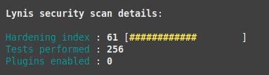

Amúgy egy 6 éves, nem támogatott, rég lejárt agyonhekkelt agyonszoftverezett szénné buherált, snap-el flatpakkal lealázott rendszer:
Hardening index : 63 [############
Friss Debian meg 60
ahogy írták többen.Amúgy semmi jelentőséget nem tulajdonítok ennek a tesztnek csak na dehát mégis.

Az igen, én két nappal ezelőtt találtam meg ugyanezt
A céges OpenSuse-n 68 pontom lett, aztán néhány opciót átállítottam az sshd_configban úgy, ahogy ő javasolta, így 73 pontom lett.
A frissen telepített Minten 61 pont lett, a laptopomon lévő OpenSuse-n 70.
Redditen olvastam, hogy egyesek ilyen 94-95 pontot értek el, és hogy az sem mindegy, hogy fizikai vason vagy virtuális gépben futtatod, mert úgy kevesebb pontod lesz.
Olyan apróságokat is néz, hogy pl. mi az /etc/issue tartalma, meg hogy be van-e állítva az ntpd...
Egy kérdés felmerült bennem, illetve már többször is, de nem tartottam elég fontosnak. Eddig... Talán hallottatok már róla, hogy van ez a Lynis system audit tool, ami azt csinálja, hogy leteszteli a gépedet biztonsági oldalról, majd osztályozza 1-100-ig és javaslatokat tesz, hogy mivel tudnád ezt az értéket javítani.
Van értelme hétköznapi usernek ezzel foglalkoznia? Ha a Debianom, csak 60 pontot kap, az gáz? Nem értem az egészet. -
