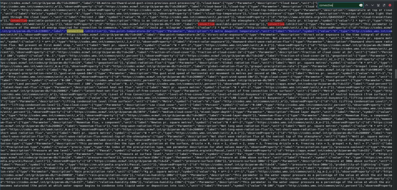

olivera88
Mi lehet a gond ezzel a curl scriptel? Ezt a hibákat kapom. jq: error (at <stdin>:0): Cannot iterate over null (null)
sh: 1: cannot create : Directory nonexistent
A második hibát azt tudom, nem létező könyvtár, de nem tudom kijavítani.# Latest model run:
curl https://dmigw.govcloud.dk/v1/forecastdata/collections/harmonie_dini_sf/items?api-key=xxxx | jq '[.features[].properties.modelRun]|unique|sort|.[-1]'
# Retrieve download links from latest model run, paste the output of the previous command into where it says ?modelRun\=
curl https://dmigw.govcloud.dk/v1/forecastdata/collections/harmonie_dini_sf/items\?modelRun\=06\&api-key=xxxx | jq -r '.features[]|[.asset.data.href,.id]|@csv' > latest_model_run_links
# Download the actual GRIB files
cat latest_model_run_links | awk -F, '{print $1, $2}' | xargs -L1 sh -c 'curl $0 > $1' -

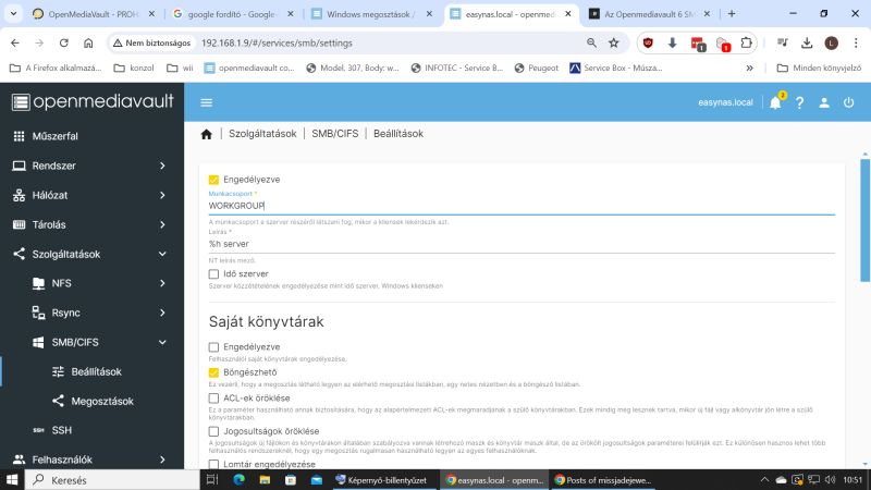

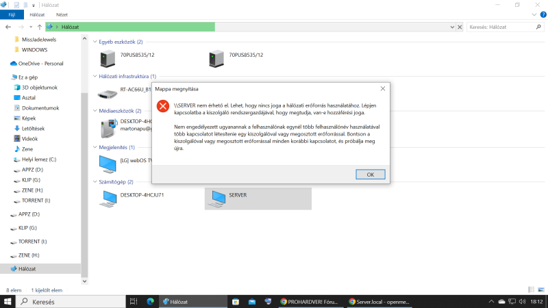

#97121
Mert 30adjára is ugyanúgy kattintgatod végig. Naná, hogy ugyanazt az eredményt kapod.
P. ilyenkor megnézed, hogy mi szerepel az OMV logban, hogy ekkor mi történik a "túloldalon"?
Ilyen üzenet akkor fordul elő, ha nem "mindenki"nek van megosztva, vagy a Windows-on beállított user/pass nem megfelelő. -

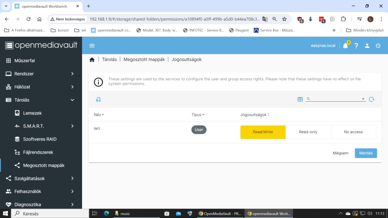

nagyfejü
#97119
Természetesen bekavarhat mindkettő. Magára a lemezre többféle módon hivatkozhatsz felcsatoláskor. [link] A legbiztosabb, ha az egyedi azonosítóját adod meg (UUID), mivel a (partíció)neve (LABEL, PARTLABEL) könnyen módosítható, és egy átnevezés után már borul a bili, nem találja a régi nevén. Lövésem nincs, hogy az OMV alapból melyiket használja.
Ugyanez igaz a megosztásokra is. Ha beállítod, hogy a lemez fájlrendszerét felcsatolod a /media/mozi mappába, akkor a megosztás beállításakor is az van beállítva, hogy a /media/mozi könyvtárat osztod meg. Ha közben nem mégsem oda csatolod fel a merevlemezen található partíció fájlrendszerét, vagy nem sikerül oda felcsatolni, vagy közben átnevezed, a hálózat felöl nem fogsz látni semmit, mert a /media/mozi mappa mögül eltűnik a fájlrendszer. És még van pár buktatója (pl. jogosultságok). Ha valahol megszakad a lánc, a végén nem fogod elérni a hálózatból az adataidat.A legfrissebb stabil verzióval kellene kezdeni, és talán az OMV topikban folytatni.

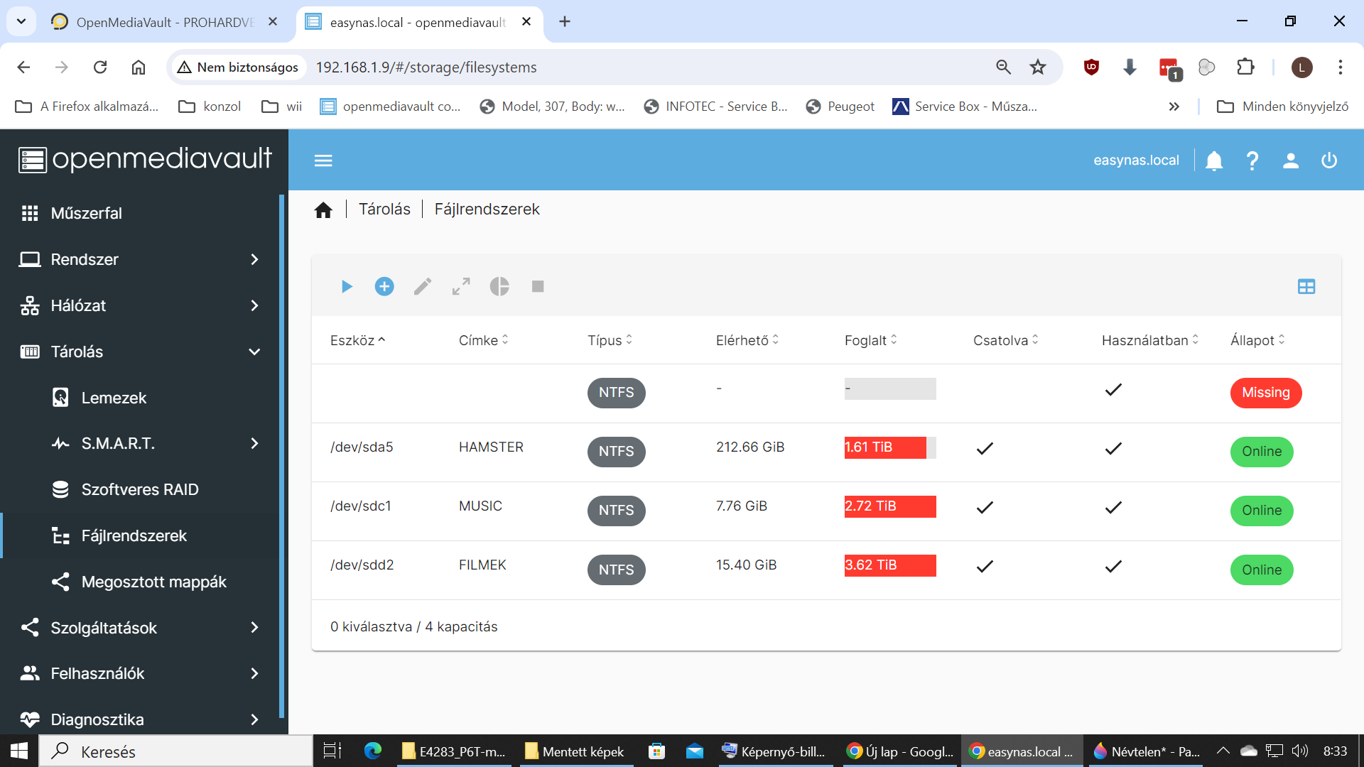

nagyfejü
Köszönöm a türelmedet és hogy segiteni akarsz! Sajnos nincs mentésem.Már nincs benne a sata vezérlő! Anélkül próbálkozok!
egy kérdés?! A HDD ésvagy a mappa elnevezése bekavarhat? vagy az itt nem számit?
Most perpill nincs semmi a gépen!
Hanyas verzióval érdemes próbálkozni? Legújabb v régebbi? Vagy mindegy. -
cigam
nagyfejü
#97117
Ha jól láttam nem esett szó arról, hogy
- Az új SATA vezérlőre dugott lemezeket látja?
- Ha kiveszed a SATA vezérlőt, és visszadugod az összes lemezt az alaplapi(?) SATA-ra dugva, ahogy régen volt. Úgy elkezdi látni/működni?
- Mielőtt belevágtál a randalírozásba, és mindent is elállítottál, készítettél előtte egy mentést a működő rendszerről?
