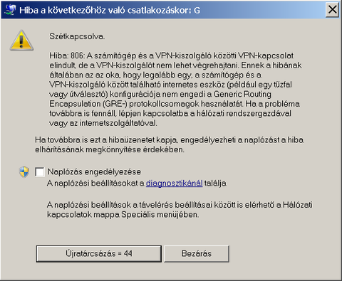

Kipróbáltam így:
/ip firewall natadd action=dst-nat chain=dstnat dst-address=szerverIP dst-port=1723 protocol=tcp to-addresses=szerverIP to-ports=51723
Az eredmény pedig:
A logban annyi látszik hogy a TCP kapcsolat összeállt, aztán semmi....Tehát a GRE protokoll nem megy át... erre valami ötlet?
(próbáltam a GRE protokollra is egy dst-nat szabályt felvenni ugyanúgy mint fent, csak IP-vel, portok nélkül - semmi változás) -
Reggie0

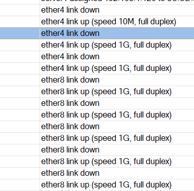

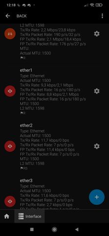

Próbáltam utána olvasni itt, de anyit találtam, hogy a Mikrotikek lan portjai könnyen halnak. 4 hónapos eszköz MikroTik hAP ac2. Gigás háló van itthon, eddig működött is az előző routerekkel, 3db gigás TPlink switch is van a hálózatban. Egy eszköz 100M-es, LTE6 kit.
Lehet eddig is ezt csinálta, de csak most tünt fel. Folyamatosan leredukálja a hálózatot 100M-re. Ha 1000M-re állítom akkor megszűnik a hálózat. Auto negotiation be van kapcsolva akkor csak 100M. Tegnap sikerült nagy nehezen 1000M-re kényszeríteni, azt hiszem 10Gb hálózatot állítottam be, azon ment 10M-el,aztán 1000M és jó lett. Reggelre megint visszaált. Vicces.
Lehet valamit csinálni vele vagy gari, de gondolom ott is menne egy ideig és visszadobnák, hogy jó.
NASt építettem és másolás miatt fegyeltem fel rá.
Kábelek gyáriak 5 évesek és a Mikrotik előtt tökéletesen működött minden.Segítséget előre is köszönöm!

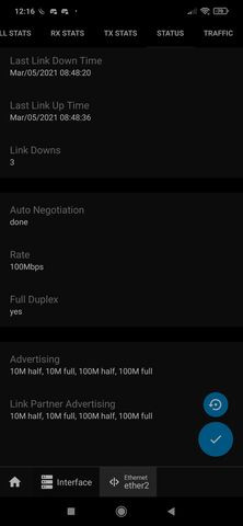

Tegnap megszívattam magam, és OFF-ra állítottam az AP bridge beállításnál az auto-negotiation-t és újraindulás után a winbox neighborban nem jelent meg többé, illetve nincs is wifi jel.
A routert és a másik AP-t továbbra is elérem.Hogyan tudnám ezt visszaállítani anélkül, hogy a plafonba szinte beépített AP-t ki kellene valahogy szedjem resetelni?
Van erre valami megoldás?Működhet, ha a router és AP-t összekötő utp sima patch kábelt crosslinkre cserélem? Feloldaná ezt a problémát?

Próbáltam mikrotiken sokféle megoldást, a PPTP port forwardolására. A legtöbb amit elértem az volt, hogy a logban látszott, hogy a TCP kapcsolat összeállt, és utána nem történt semmi.
A szerver oldalon:/ip firewall nataction=redirect chain=dstnat dst-port=51723 in-interface=ether1 protocol=tcp to-ports=1723A kliens oldalon scr-nat al próbálkoztam:
/ip firewall natadd action=src-nat chain=srcnat dst-address=szerverIPje dst-port=1723 protocol=tcp to-addresses=szerverIPje to-ports=51723Fogalmam sincs mit rontok el. A szerver oldalon, ha átírom hogy a webfelületre vonatkozzon a redirect, akkor a webfelület elérhető a módosított porton is, tehát a szerver oldal valószínűleg jó így, és talán a kliens oldalon kellene valamit másképp csinálni. De persze, lehet hogy benézek valamit...de mit? A kliens oldalon próbálkoztam DST-NAT-al is, úgy hogy egy saját lokális IP címén fogadja a 1723-as portot, de úgy sem sikerült működésre bírni.Talán a GRE protokollt is valahogyan továbbítani kellene? Hogyan?
Ha valakinek van még ötlete, azt kíváncsian várom!
