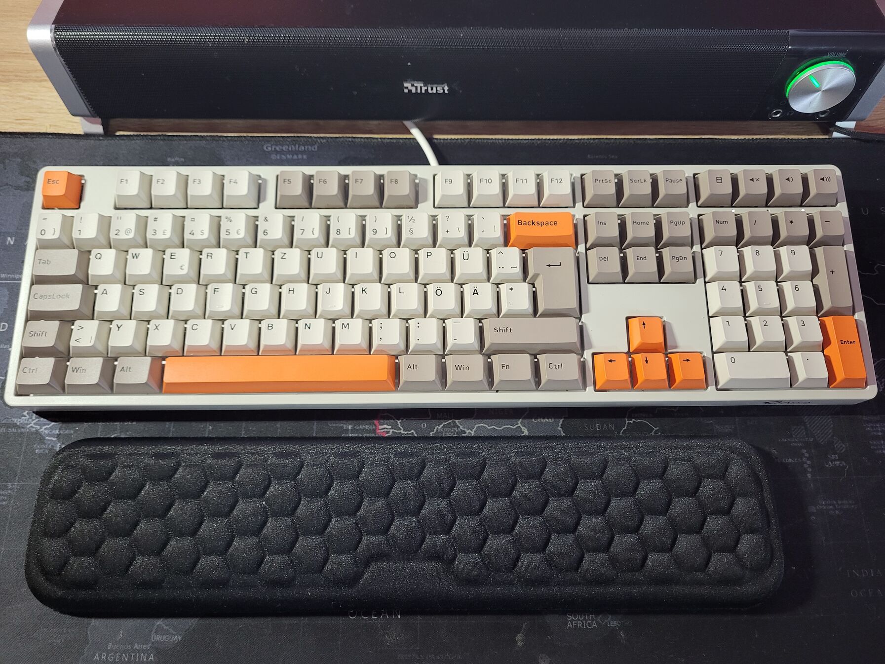

Nos, sok hét / hónap variálgatás után végre sikerült megvennem a billentyűzetem, ráugrottam egy 50%-os Steam Engine 5108B Plus akcióra( ISO numpados világos billt kerestem ).
Pár napja már használom, kapott crystal peach v3 silent switcheket, ennyiért szerintem teljesen jó végeredmény lett( 36 a bill szállítással és 9 a switch ), pedig még tape mod se került alá. Egyedül a backspace és az enter alatti shift zörög picit de az is csak akkor ha a jobb oldalát nyomkodom.
Nem vagyok egy cserélgetős típus ezért kicsit jobban érdekelt a kinézete, egy Apple Magicról tértem át erre, vagy 8 évig nyüstöltem csak már szegény elfáradt. Emiatt kicsit szoknom kell a vastagságát, vettem is egy támaszt, de még a gépelés is fura, valúszínű hosszadalmasabb lesz megszokni, nem esnek még kézre a nagyobb gombok meg a távolság is kicsit más, néha "belebotlik" az újjam és még meg is nyomom aztán így sokszor dupláz.
Egyelőre nem zavaró a német kiosztás, úgy se nézem, cserébe ugyanúgy van í betűm és double shot pbt kupakszett, talán a speciális karakterek amiket "keresgélem". Világítást le is kapcsoltam rajta, sötétben még hátránynak tartom így PBT kupakokkal.
Ja és köszönöm a segítséget a csoporttól itt hozzászólásban és privátban is.
[kép] -

Én egy forumtárstól vettem a Wuque Ws Silent Tactile kapcsolókat, nagyon megszerettem, mert közel áll a normál kapcsolok leütési érzetéhez, és csendes, nincs benne a szilikon csillapítás mint a Silent Peach kapcsolóban, nincs a sárban pamacsoló érzete... Ebben a videóban röviden szemléltetem. A video hangosít, és még így is nagyon halk

Nekem is V6 max billentyűzetem van jelenleg itthon, amiben a gyári red kapcsolókat kicseréltem Haimu Hearbeat Silent Linear kapcsolókra, a gyári kupakokat pedig szintén lecseréltem. Ezekkel a módosításokkal, de főként a Haimu kapcsolóknak köszönhetően viszont olyan szintre lecsökkent a hangja a billentyűzetnek, ami már tényleg halknak nevezhető normál gépelés mellett.
