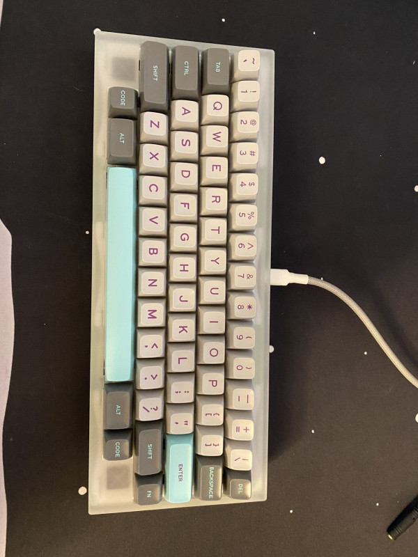

Jöjjön egy rövid élménybeszámoló a QK60-ról.
Tehát az összeszerelésen és a QK config használatán már túl vagyok.
Az összeszerelés egyszerű volt. A hivatalos weboldalon található leírás alapján könnyen ki lehet igazodni. Ha valakinek még nem volt olyan billentyűzete, amihez jár mindenféle szivacs, akkor érdemes követni a leírást.A csomaghoz jár egy szett Owlstabs V2. A drót nyeklik, hajlik. Nem a legmerevebb stabilizátor, de legalább semmi extra. Pont olyan, mint egy Gateron vagy egy C3 Equalz. Ezzel persze lehet vitatkozni. A Gateron valószínű jobb minőség.
Stabilizátorok kenése után összeraktam a komplett billentyűzetet. Megnyomtam a space-t és úgy maradt beragadva.
Jó tanács mindenkinek: A stabilizátorokat tesztelt le még az összeszerelés előtt. Nyugodtan bele lehet pattintani a nyákba egy-egy kapcsolót a stabilizátort igénylő kupakok helyére és végig kell nyomkodni. Ha nem sikerül jól, akkor még könnyen van visszaút.
Egyébként Maxgaming BDZ kenyőanyagot használtam, ami túl sűrűnek bizonyult. Letöröltem és újrakentem Maxgaming GPL 205 G0-val. Ezzel már tökéletes lett.
Összeraktam és szembesültem a QK Configgal. Ránézésre a szoftver felülete hasonlít a VIA-ra, de közel sem olyan jó. Többször újra kiszedtem és visszaraktam két kapcsolót, mert azt hittem valami baj van. Lassan rögzítette a program az 'ű' és a 'backspace' mappingeket én pedig azt hittem rossz a hotswap csatlakozó, úgy hogy előtte már működött.
Végül összeállt a billentyűzet. Féltem az akril felső résztől, sikerült is letörni az egyik csavarrögzítő szemet. Sajnos, az egyik gasket le volt csúszva, így nem simult le teljesen a plate. Ennek következtében csavarozás közben letört a szem. Használat közben nem zavaró.
Már gépeltem rajta, kényelmes, egyelőre tetszik, jó a hangja, a magassága kényelmes.
A kapcsolók egyébként Haimu x Geon Yellow kapcsolók. Állítólag nagyon közel van a Topre-hoz a gépelési élménye. HHKB Prof. BT tulajként elmondhatom, hogy semmi közük egymáshoz. Ez így van rendjén, ugyanis nagyon különbözik a két technológia.

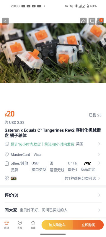

Nincs véletlenül valakinek 1-2 db Gateron KS-33 (brown, red vagy banana) kapcsolója amitől megválna?

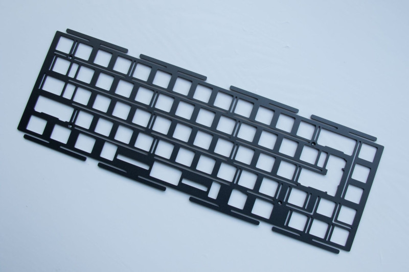

Az egyik kedvenc buildem továbbra is a QK65 alu half-plate-el, nylon házas KNC Green Jacket kapcsolókkal, bár ez long-pole kapcsoló. Nagyon jó érzésre és hangzásra is. Nemrég összeraktam egy új nyákot a QK65-höz, ez alapján gondoltam a full alu plate + cherry kapcsoló jó páros lesz. Szerencsére ezt nem forrasztottam, mert a plate alapján sejthető az eredmény
A rengeteg kivágással nagyon gyenge lett a hangja. PC és POM platenél szerencsére nincs kivágás, azzal szebben szól.Most a Bakenekohoz mindenféle memecut nélküli acél platet vágatok, szerintem jól fog szólni

Lehet, hogy én is rendeltem volna. Mindegy, most az Aliról vettem egy FR4 plate-et a Leobog Hi75-höz. Ez most nem volt olyan drága. Korábban vettem egy aluminium plate-et, ami ennek a duplája volt.

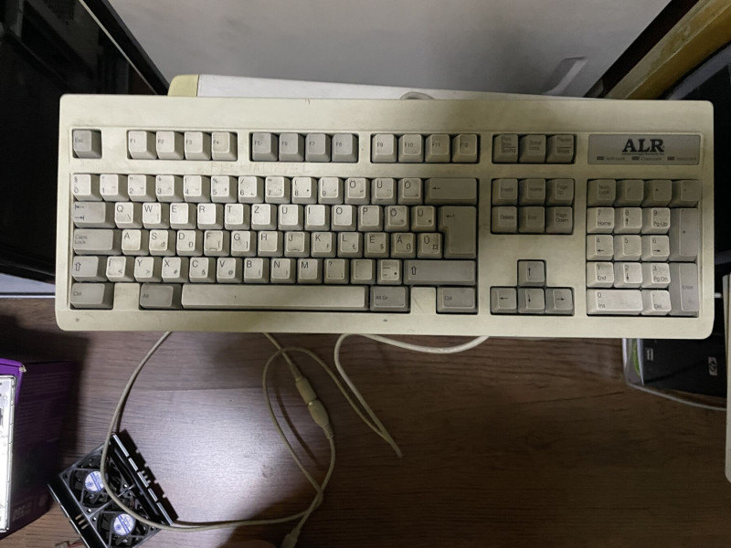

nyunyu
nyunyu #94075 üzenetére
Mondjuk régen az NMB gyártotta a legjobb membrános billzeteket, de 25-30 év körüli korából kifolyólag kérdéses, mi maradt belőle.
(Saccra '95-98 környékére tippelném a gyártását, mivel már ISO magyar, de még nincs rajta Win95 gomb.
Illetve fekete háza+slidere van. '94 körül gyártott hasonló "kapcsolóké" még fehér volt.) -

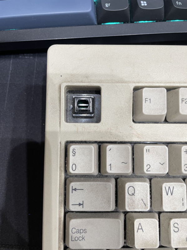

viperabácsi #94074 üzenetére
NMB dome with slider, szóval membránert kaptál, nem mechát.
Leginkább a Digital RT102-re hasonlít, csak más brandre lett cimkézve.
viperabácsi
Üdv !
Ez milyen bill / kapcsoló ?
Most került hozzám még takarítani kell , amúgy din csatis -

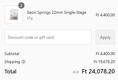

Ebből a mennyiségből olyan 20-30 kapcsolót meg lehetett volna kenni.
hátha nem csak Geonnál lesz kapható
Az egyik Geon partner vendornál rákérdeztem, és náluk is kapható lesz, szóval valószínűleg másoknál is.-----

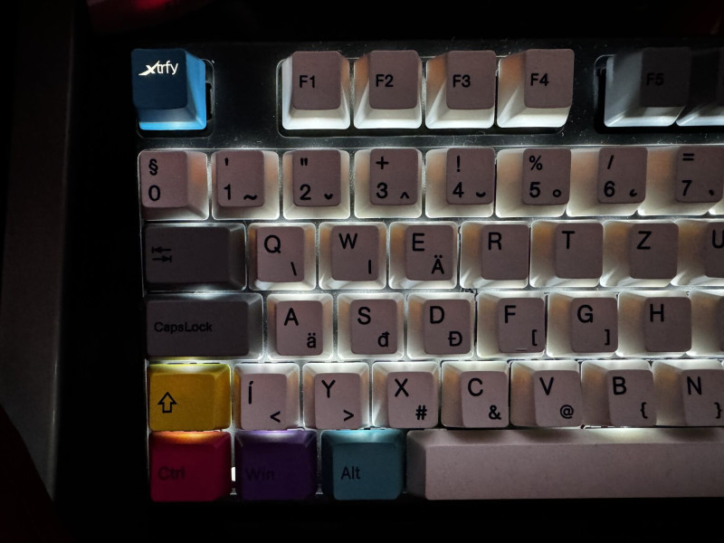

próbálom megfejteni az értelmét ennek a kiosztásnak, de csak annyit látok, hogy sikerült az érintett területek összes hátrányát összeszedni egy billentyűzetbe -

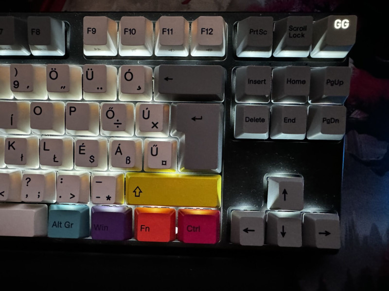

Bár a VEA88 CMYK-nek a színei annyira nem tetszenek. Nekem kicsit túl színes.
A CMYK Varmilókhoz járnak a szürke módosítók, legalábbis TKL és teljes méretben így volt eddig.Ha fentebb linkelt Varmilo VEA88 CMYK venném azt is tudnám a switchekkel halkítani gondolom nem?
A linkelt billentyűzetet az MX Blue kapcsolókkal csak úgy lehet halkítani, hogy kiforrasztod a kapcsolókat és halkítottat forrasztasz a helyére, ez nem hotswap billentyűzet.háttér világításos legyen
A Varmilókon van világítás, de a kupakok nem átlátszóak, szóval fényt csak a kupakok között látsz majd. Cserébe a fehér kupak + fekete felirat miatt a monitor fényénél is látszanak, és messze a legjobb minőségű magyar kupakkészletet kapod meg. -

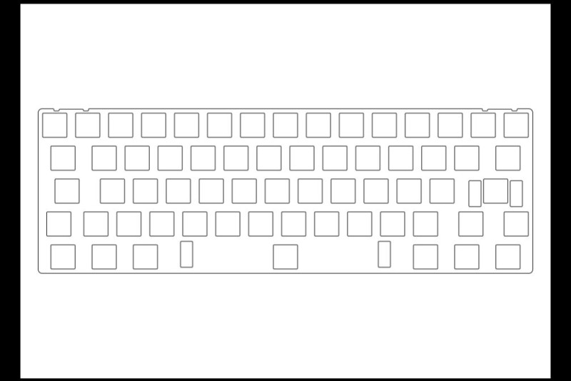

micafighter
Szétnézem már Taobaon plate vágás ugyileg is, mert az aliexpress-es 15-20k HUF-ot (anyagtól függően) kicsit sokallom. Küldtem egy 60%os plate fájlt, anodizalt aluminiumra 17 USD, acélra pedig 9 USD-t írtak
Van náluk amúgy PP, POM, PC, FR4, CF, alu, réz, acél és titán is (Google translate kinairol angolra):
PC (transparent, transparent frosted, transparent sandblasted, black, white, gray, uniform light plate, gray semi-transparent) POM (white glossy, white sandblasted, black glossy, black sandblasted)
PP (black frosted, white frosted, natural semi-transparent) material has soft edges, which does not affect the use FR4 (black, white, aqua, yellow)
black synthetic stone
Carbon fiber (matte black twill, matte silver twill, black forging)
Aluminum alloy (simple sandblasting or brushing, single piece can also choose color anodizing)
Stainless steel (brushed or sandblasted)
Brass, copper (brushed or sandblasted) can also be brushed and then passivated
Titanium alloy
Quality issues will be returned or exchanged!
The default thickness of the normal positioning plate is 1.5mm
We also have 1.2mm or 1mm thickness materials (pp, pvc, black fr4, black carbon fiber, aluminum alloy, brass, stainless steel)
A standard plate nekem is úgy rémlik 1.5mm, de ahogy írják tudnak 1mm és 1.2mmet is vágni, bár abban nem lesz gondolom olyan stabilan a kapcsoló, mint a standard méretben. Illetve ha dwg fájlt kuldesz a platerol, gondolom abban alapból definiálva van egy vastagság, hiszen 3D-s fájl.

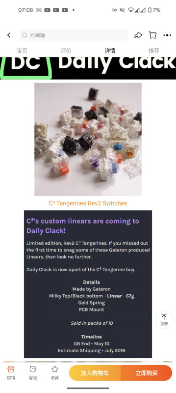

Itt az eladó linkje ha valakit érdekelne esetleg: https://m.tb.cn/h.gnKVeSxxcZ1axko?tk=i0Nd3UdhdCu
micafighter
Jó kérdés, itt a link: Gateron x Equalz C³ Tangerines Rev2 客制化机械键盘 橘子轴体 - https://m.tb.cn/h.gNr8l5Pr7Pauj42?tk=03rJ3U2eAG9
Teljesen véletlen jött először szembe, most amikor kerestem vissza a linkért kicsit nehezen találtam, végül rakerestem arra, hogy Gateron 客制化机械键盘 橘子轴体, igy feldobta megint
Itt van egy kis plusz infó amúgy a taobao oldalárol:
Mivel ezt egy régi GB-nek írja, azt hittem már nem lehet rendelni és csak fent maradt az oldal, de simán engedi még, hogy rendelj. Lehet maradt még nekik belőle. Rendeltem is 20at gyorsan
3 USD / 10 kapcsoló egyébként. Mondjuk még elképzelhető, hogy vissza fognak írni, hogy sorry ez már nem kapható, de kevés esélyét látom. Mindenesetre írok majd, Kínán belül leszallitják pár nap alatt, közben látom az updateket, hogy meg lett rendelve, vagy már úton van stb, aztán ha megérkezik kicsomagolják és kapok képeket is.
Írj majd mit tudtál kideríteni, kíváncsi vagyok
Kíváncsi vagyok blacksimonra is mit mondana rá, neki gondolom van kontaktja is a Daily Clacknál hogy ennek gyorsan a végére járjon. A bolt aki árulja taobaon úgy látom nem maga a DC, de egy kifejezetten billentyűzetes cuccokkal foglalkozó, nagyobb forgalmat bonyolító boltnak tűnik az árult cuccai és értékelési alaján.

dqdb
micafighter #94025 üzenetére
Ezt meg hogy? A Tangerine-ből a V1 nézett ki így és azt a Gateron gyártotta, de 2020-tól kezdve csak a V2 kapható (először sok helyen, aztán TKC 2 évre lenyúlta exkluzívnak a teljes Equalz vonalat, aztán azóta ismét sok helyen), amit a JWK gyárt narancssárga házzal és rugóerőtől függően kétféle zöld stemmel.
Ez most vagy beragadt készlet (amin csodálkoznék, mert sokan fenték rá a fogukat az elmúlt 4 évben), vagy egy új sorozat a V1-ből Rev 2 néven, vagy hamisítvány?
Linket tudnál adni? Rákérdeznék a területen jártasabbaktól, hogy mit lehet erről tudni.

kristof123
micafighter #94004 üzenetére
Néztem én is a rugókat, de nem lehet venni 22mm-es és 45g-sat EU-n belül. Ami megvehető ott meg többszörösébe kerül a postaköltség, mint maga a rugók.

micafighter #94020 üzenetére
Ha össze kell csavarozni kell a plate-et a nyákkal, akkor általában nem egyszerű vágatni, mert csak pár hely lesz, amelyik tud például süllyesztett csavarfejes menetes lyukat fúrni neked, vagy neked kell egyesével menetet vágni TKL méretnél 30-50 lyukba. EC és HE esetében pedig csavarozni kell.
A fix plate-tel egyetértek, bár nekem elég az is, ha fix ISO plate van korlátozott layout támogatással (kétféle Caps Lock, split Shiftek, split Backspace, nagyon esetleg kétféle alsó sor).
Érdekes layout. F77 jobb oldalt még relatíve sűrűn látni, de makró oszlopokkal már nem megszokott. Az F-sor használhatóságát feláldozták a szimmetria oltárán, az nálam elrontja az összképet. -
[Prolixus]
micafighter
Platet mindenesetre egyszerűbb és olcsóbb készíteni/vágatni mint egy PCB-t, úgyhogy adja magát nálam a megoldás: PCB-n legyen egy alap multi-layout support (7u és 6.25u alsó sor, split shiftek és backspace, esetleg még ISO), meg adjanak egy plate fájlt a többit megoldom
Amúgy is utálom a multi-layout plateket, ha már tudja az ember mit szeret, érdemes szerintem kifejezetten ahhoz készíteni egy platet. A kapcsolók is stabilabbak lesznek, és a hangzás is jobb lesz ha nincs tele felesleges lyukakkal a plate.
dqdb
[Prolixus] #94015 üzenetére
A 90-10% piaci eloszlásra* alapoznak, és egyszerűbb nekik fix ANSI layoutot gyártani, mint többfélét támogatni.
A brand gyártók amúgy is irtóznak a multilayout nyáktól, általában külön fixet gyártanak az összes támogatott fizikai kiosztásra, amit eggyel is lefedhetnének (lásd a Keychron összes billentyűzetét), és ezeket szoftveresen sem vonják össze egybe (lásd a Keychron összes billentyűzetét is millió VIA JSON fájlját vagy a Í anomáliát több gyártó szoftverében).
Egy HE nyák tud többféle layoutot támogatni* egyszerre (a Venom HE például kétféle alsó sort), ahogyan egy Topre nyák is, de a plate az már más kérdés, ahogyan EC esetében is (ott nagyon hasonló a helyzet eléggé eltérő okból). Egy teli vagy lépcsős Caps Lock még megy ugyanazzal a plate-tel, ahogyan a 6.25u vagy 7u alsó sor is, de egy egyszerű split Backspace-t már nem lehet megoldani, mert a plate nem tartaná eléggé** a kapcsolót 1u+1u felállásban és 2u esetén sem az igazi, az Enterek környéke pedig még problémásabb.
* legalábbis custom vonalon ilyen számok jönnek ki a group buy-ok esetében tipikusan, a mainstream vonal ettől eltérhet és el is fog térni, de világszinten hatalmas az ANSI kiosztás fölénye
** kicsit másképpen, mint egy MX nyák, ahol az alternatívák (1.25u bal Ctrl és 1.5u bal Ctrl, teli és lépcsős Caps Lock) a nyákon két kapcsolóhelyet jelentenek, de a mátrixban ugyanoda vannak kötve, EC és HE esetében minden alternatíva külön pozíció a mátrixban is
*** persze látni fogunk ilyeneket a jövőben egyes gyártóktól, de a két műanyag láb, amivel a nyákba csatlakozik egy HE kapcsoló, csak az elején elég, hogy szorosan álljon, 2-3 kapcsolócsere és a kapcsoló kiesik majd
