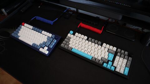

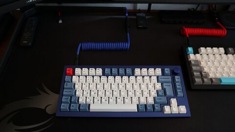

Keychron Q11: 75%-os staggered split két knobbal és egy bal oldali makro oszloppal.Ha volt már, akkor elnézést.

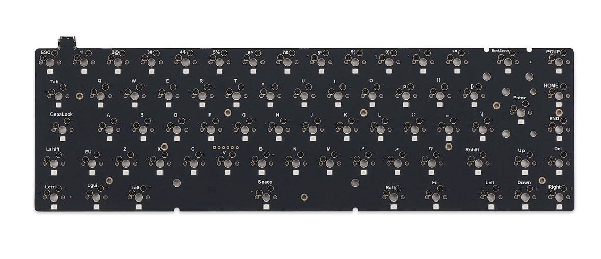

Hotswappal is elérhető némi rugalmasság. Sőt, megy az ANSI és ISO is egyszerre egy nyákon, de az már kellemetlen mellékhatásokkal jár (180 helyett 90 fokkal elforgatott kapcsolók).

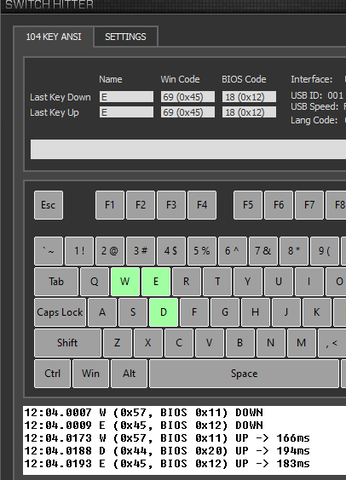

Tartsd lenyomva Switch Hitterben a WED-t,
A mit a hol?
Hülye kérdés: az Fn-t ugye úgy próbáltad, hogy nyomtál mellette más billentyűt is, például az 1-est az F1-hez?
Ő, izé...persze, persze. Ja, akkor mégis jó.

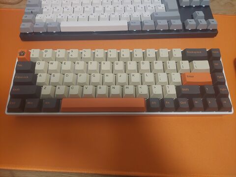

Közben összeraktam azért tesztelni, most is erről írok, hát ég és föld, még így 0 moddingal is 100x jobb a box jude a testerben, mint az mx blue a varmilloban, már most imádom ezt és még csak tesztelgetem.
A stabok lehetnének jobbak, de maga a gépelés és a hang, áhh, imádom.

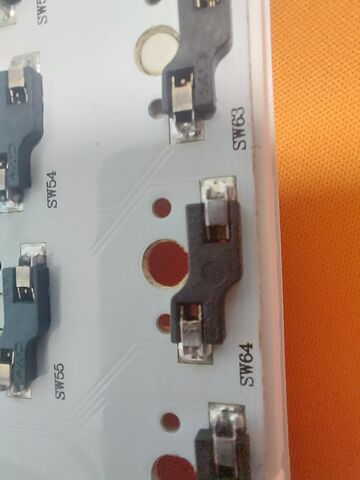

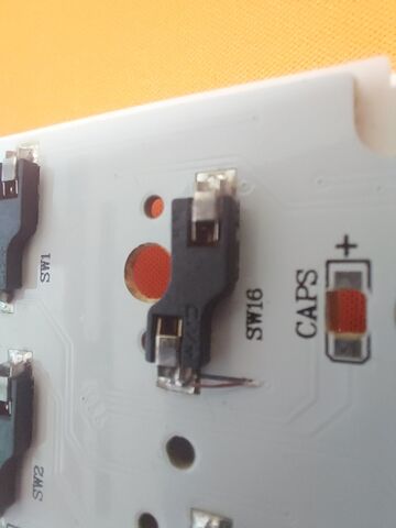

Hol a fenében vannak erről diódák? Vagy lehet, hogy az olcsóság kedvéért beáldozták az antighostingot
Tartsd lenyomva Switch Hitterben a WED-t, hogy kiderüljön, így van-e. Videóban néztem, diódákat ott sem láttam, és az MCU-nak garantáltani nincsen 70+ lába, így mátrixot kell használniuk, ott pedig kell dióda megelőzendő a fantom billentyűlenyomásokat.
A tabnál úgy látom, hogy feljött a forraszpont az egyik oldalon, a socketet a nyákhoz kell ragasztani, és az eredeti vezetéket végigkövetve egy kis kábeldarabbal helyrehozható a feltépett socket és a mátrixban következő socket közötti kapcsolat.

Ispy: az Fn-nél nem diódahiány van? Olcsóbb nyákoknál gyakori szokott lenni, hogy a nyák szélén lévő diódák a nem megfelelő csomagolásban ledörzsölődnek.

A switcheket visszahajtogattam, az fn viszont alapból nem megy, teszteltem csipesszel a boardot, szóval van baj gazdagon.

Ugyanazzal a kapcsolóval a K8 Pro-nál lényegesen halkabb a Q1 out of the box - az a műanyag ház erősíti a hangot - tapasztalat. Ettől függetlenül csak ezért nem éri meg váltani szvsz, mert a silent kapcsolók csodát tesznek - és mondjuk ez még nem is robbantja fel a tárcáját az embernek.
Szerk: Ha tökéletesen touch-type-olsz barna kapcsolókkal aktuációs pontig, akkor nyalván elenyésző a difi, de az én kezem alatt a V2 ink black-ekkel úgy szólt a K8, mint a puskaropogás. -

Az is megoldás lehetne, ha a Wireless funkcionalitást a daughter boardon lenne implementálva.
Nem lenne jó megoldás.Az energiahatékonyság miatt a wireless funkcionalitás nem olyan dolog, amit csak úgy odateszel, ahhoz szoftveresen és hardveresen is igazodni kell. Egy vezetékes működésre készült, daughterboarddal rendelkező nyákból már USB jel jön ki, azt te nem tudod csak úgy Bluetooth-szá alakítani, emellett az akkut is zabálni fogja, mert a firmware-e nincsen felkészítve az energiatakarékos MCU szintek kezelésére.
Az járható lenne, hogy a fő nyákon csak a mátrix lenne, és a daughterboardon az MCU és minden más, de ekkor nem lenne elég 4 vezeték, sokkal több kellene (12-14), ami bumfordi kábellel járna vagy sérülékeny szalagkábellel, de ehhez már megint a Q1 nyákját eleve úgy kellett volna megtervezni.
Ha eleve úgy lenne megtervezve a nyák, akkor működhetne az a megoldás, hogy a fő nyákon ott van a kialakított hely a wireless modulnak, amit vagy üresen hagynak wired nyákhoz, vagy odaforrasztanak egy ilyen modult, vagy egy ilyesmi csatlakozó kerül oda, amibe egy hasonló modult lehet bedugni. Így kínálhatsz olcsóbban vezetékes, drágábban wireless megoldást egy nyákkal (ezt amúgy azért is szeretik, mert ha egy FCC minősítéssel rendelkező modul kerül a nyákra, míg ha direktben használnál ilyesmit, akkor mehetnél minősítést szerezni).

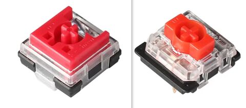

Engem amúgy a K3 Pro a Gateron LP Red-ekkel - ezekben is nagyobb a rugóerő az alap Redekhez képest - és a double shot kupakokkal meglepett, hogy gyári állapotukban is egészen kellemes a kopogásuk, nem csattognak. Irodában nem ütötte meg az ingerküszöböt.M.
Molydeus
plehoczky #78000 üzenetére
Érdekes összevetés. A rugóerő, a Brown taktilitásának a mértéke és az is közrejátszhat, hogy az LP-ben optikai lévén nincs érintkező, amit le kellene küzdeni, ezért is érződhet simább járásúnak.
Illetve az is tényező lehet, ha megy a touch typing, bár erre az LP kapcsolóknál kisebb az esély a rövidebb úthossz miatt, de ki tudja.M.

Az is megoldás lehetne, ha a Wireless funkcionalitást a daughter boardon lenne implementálva. A Keychronnak elég lenne/lett volna egyféle PCB-t gyártani. A Q vásárlóknak meg lehetne - akár jó pénzért - külön upgrade-ként árulni. Persze ezt csak totál laikus elmélkedés.M.

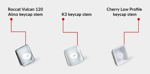

Ott sincs sokkal több hely, illetőleg nem valami hosszú az a stem ellenpár:
Én amondó vagyok hogy nagyon kiemelné a kupakot még egy gyűrű pluszba, de ha esetleg létezik félmilis az akár jó is lehet(ne).
Plusz még eddig senki sem dicsekedett hasonlóval vagy én siklottam el ilyen információk felett.Média márkok, pixel, oázis, és nagyob pc-s boltok kirendeltségein kell/kellene hogy legyenek hasonlók.
