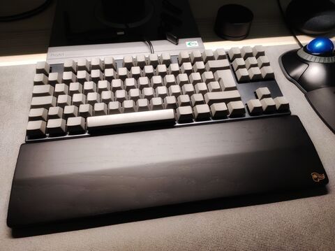

Két napja gépelek (munka közben is) a blank Varmilo-n. Ami a jó hír, hogy fel sem tűnik, hogy blank. Inkább az tűnik fel nap végén, hogy nem tűnik fel. Előferdül (mint a "j" kupak), hogy lenézek a billentyűzetre és segít, ha kell. Pedig blank.

Igen, elég merev cucc, a plate és PCB rengeteg csavarral van összekötve, a van köztük középen 2 távtartó/merevítő csavar is, illetve gyárilag van közöttük illetve a PCB alatt foam. Flex kivágás nincs és rengeteg a gasket is. Igen merev lett, lehet az volt a céljuk hogy masszív, "strapabíró" benyomást keltsenek, mindenesetre ezért rendeltem első körbe Kalih Box Jade kapcsolókat hozzá
Tesztelgetem majd, az érkező flex cut-os FR4 mellé van gyári Polycarb plate-em is hozzá de jelenleg az aluminiumot használom. Rendeltem még tesztelésre

#68025 Mephike
Glorious Wooden Keyboard Wrist Rest. Fából van. Súlyából adódian nem tömörfa. Bár árából fakadóan akár az is lehetett volna. Kidolgozása szerencsére igényes (itthon három darab fordult meg eddig, mindhárom esetén előfordult egy apró horpadás a felületén). Felülete kezelt, szóval könnyű tisztán tartani. Az anyag maga kemény, de használata közben ez nem ad okot kényelmetlenségre. Sőt, nagyon kényelmes, meg sem fordult a fejemben másik. Vannak a puha változatok, ami jellemzően valamilyen anyagból vannak kívül és belül. Idővel kifekszed, beleizzadsz, megkopik és guszta lesz. -

Megérkeztek a dark grey blank EPBT keycapek a Varmilomra. A gyári magyar csúszós, finom hatást kelt. Az EPBT textúrázott. Némi használat után viszont már inkább ezt érzem jobbnak. A kupakok vastagabbak, kidolgozásuk, minősége, a QC jelentősen jobb. A gyári magyar kupakok között volt egy kupak, aminek fura hangja volt. Hangra egyértelműen azt gondoltam, hogy a kapcsoló. Felcseréltem a kupakokat, az pedig vitte magával ezt a kellemetlen hangot. Az EPBT kupakokkal nincs ilyen probléma, egyik kupaknak sem tapasztaltam a többitől eltérő hangot. A "j" betű enyhén ferde, ezt viszont már felírom Varmilonak, mert a gyári és az EBPT-vel is az. Nem vészes, ezt lenyeltem (az alábbi képen ez nem is látszik, különösen abból a szögből nem). Viszont van egy kis gebasz. R1-es 1.25-ös kupak csak hét darab volt és van a szettben. De nekem nyolc darab kellett volna, mert szintén R1-es kupak kell a bal shift helyére is. Így most fogtam és egy R2-es van a jobb win gomb helyén, azt nem használom. De a tudat nem ereszt. Szóval vennék még egy szettet, ha valaki vevő lenne rá. Értem ez alatt, ha valakit érdekelne vagy kipróbálna egy ilyen szettet, amiből egyetlen darab 1.25-ös R1-es kupakot lenyúlok, akkor írj egy privátot és beszéljünk róla. Te fogsz jól járni. Ajándékba adnám Ezt a KDBfans space fomat-t, nekem sajnos nem jött be.
