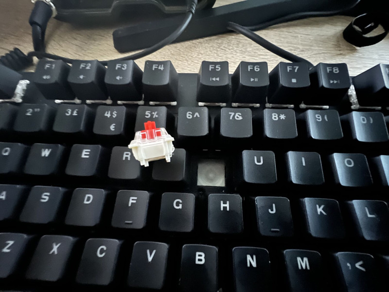

Tequila86
Köszönöm a válaszokat!
Egyébként valóban van hangteszt, a rtings.com oldalon a hangosságát is tesztelik a billentyűzeteknek.
Nem volt még mechanikus klaviatúrához szerencsém, de mediamarktban tapiztam őket és nekem nagyon hangosnak tűntek. A leütés valóban “élmény”, de nem értem ezekre hogy nem kel fel a család éjszaka.Merthogy vannak ilyen jellegű értékelések, tesztek, hogy az adott mechanikus billentyűzet extra halk, tuti nem ébrednek meg rá a gyerekek, stb.
Az összefoglalóban szereplő írások közt szereplő kapcsolók közül a red és a black amire azt írják, hogy nem clicky. Viszont ilyet kipróbálni nem tudtam.Esetleg tudtok ajánlani ilyen billentyűzetet max 25e-ig? Most az egyéb igényektől eltekintek, a hangja lenne számomra a legfontosabb. Ha mégsem jön be, akkor el fogok állni.

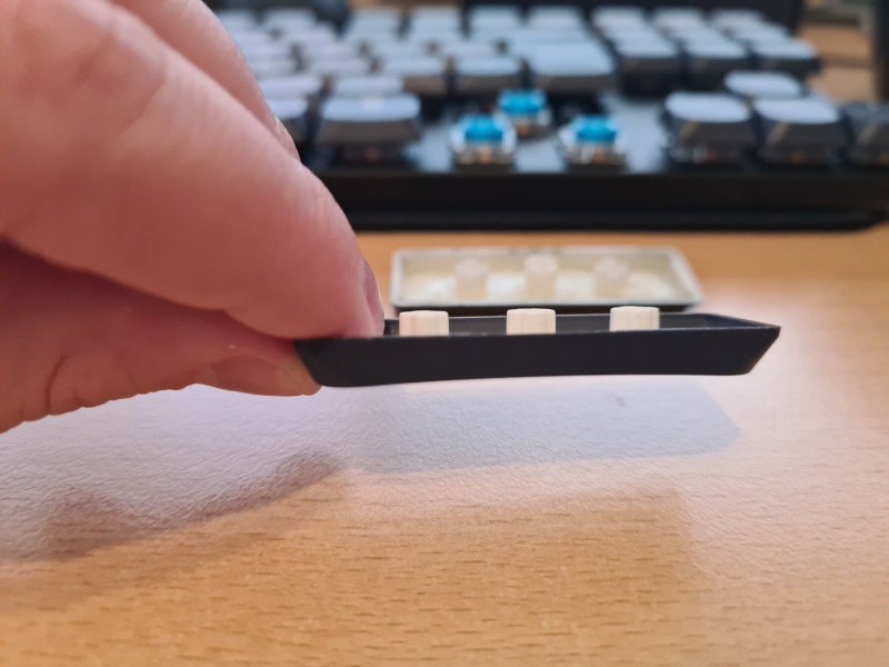

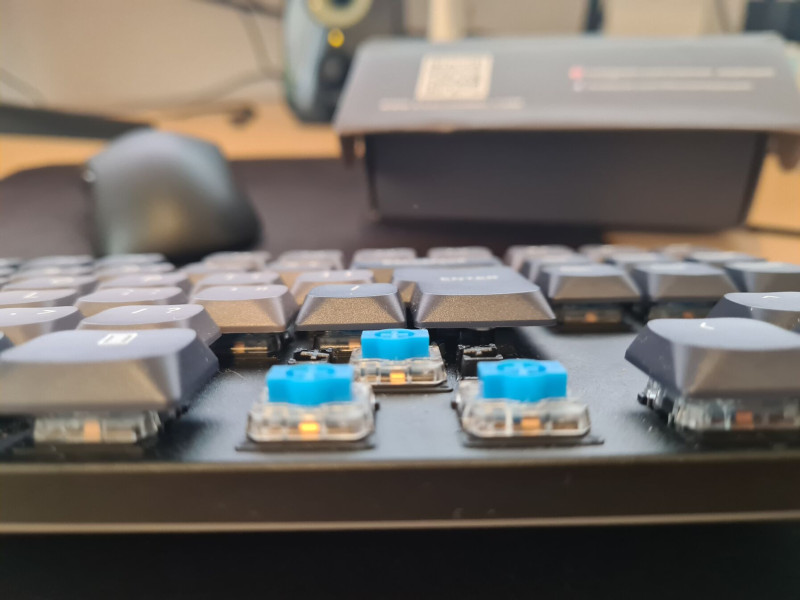

L@co
Molydeus #86044 üzenetére
Kíváncsivá tettél úgyhogy lefényképéztem az eredeti és a PBT keycapet is. Plusz a stabokat is. Az eredeti az eltérő magasságnak megfelelően van kialakítva.
Még eléggé új vagyok, de szívesen fogadom a javaslatokat. Lehet esetleg stabot cserélni?
Másik ötlet az hogy lefaragunk a keycap-ből, viszont akkor a Shift és a space kicsit lejjebb lenne mint a többi karakter, ami valószínűleg szintén nem túl szép látvány.Eredeti keycap:
PBT keycap:
Stabok:

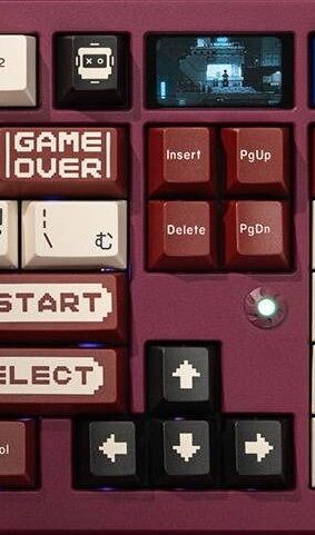

Ezeknek a billentyűzeteknek Kína az elsődleges piaca, így alapvetően az ottani ízléshez igazodnak, és ott imádják az ilyet.
Ezeket az egérmozi kijelzőket kezdték el nyomatni.
Csak mennek az ottani trendek után. A Matrix Labs az egyik legismertebb gyártó saját, egyedi stílussal, ami sokszor nyugati szemmel nehezen emészthető: rengeteg apró elemre, színekre, kijelzőkre (ők évekkel ezelőtt kezdték) és LED-ekre építenek, és az egyre gazdaságosabb gyárthatóságnak köszönhetően főleg a QwertyKeys, de a Zoom is elindult a mátrixos irányba az alacsony árra azért ügyelve, ezért a komplex díszítés, ezért a kijelző, ezért a sok szín, ezért a sok apró részlet.[link] - 56 darabból áll a ház
[link] - ez se sokkal egyszerűbb
[link] - nagyon sokan ekkor csodálkoztak rá a nyugati világban, hogy jééé léteznek, miközben már 2015 óta tolják az egyedi stílusukat, és már a 2.0 is hozta ezeket a jegyeket -
Sztereotípiám, hogy komolyabb mechanikus billentyűzeteket azok vesznek, akik már simán gépelnek úgy, hogy nem kell nézni a kupakokat... akkor mi a haszna az egérmozinak?
Gémerek sem nézik a "wasd"-ot gondolom.... -

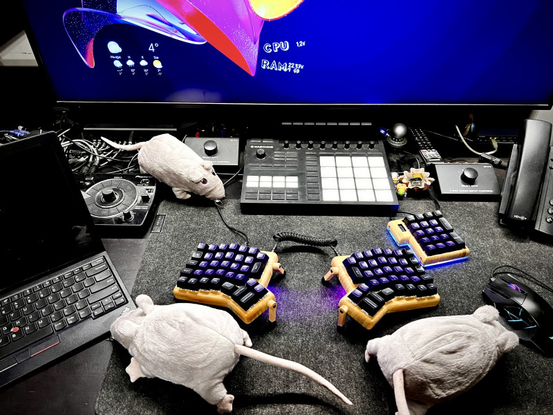

[Prolixus] #86045 üzenetére
Igen-igen, egy Polycom IP telefon, a saját céges belső IP központunkhoz, belső confokhoz és a fontosabb ügyfelekhez főként adatbiztonsági, mellékesen minőségi okokból. Mondjuk bántó is a mobilhálózatok gyalázatos hangminősége az IP telefon után.

Nem is a plüsspatkányok a legfeltűnőbbek azon az asztalon, hanem a vezetékes telefon?
Molydeus
Molydeus #86043 üzenetére
Hm. Volt egy megérzésem és gyorsan ellenőriztem.
Létezik, hogy a Keychron által használt LP stab-ok keresztje nem szabványos méretű, konkrétan kisebb, mint a normál magasságú MX stabok-ok?
Csak mert az xvx Horizon-t stabilan megfogta a normál magasságú Cherry clip-in és az Eveglide stabja is. Lehet, hogy nem is ők a "hibásak", hanem a Keychron.M.
Molydeus
Bakker, elnézést...Másnapra, amikor a választ írtam, csak annyi maradt meg, hogy ismerős a profil és kérdezzek rá a stabilitásra.
Sajnos úgy néz ki, hogy ez a LP Keychronokkal ilyen. Nekem a kék készlet van meg belőle. Mielőtt meghirdettem volna a K3 Pro-t, felraktam rá azzal, hogy csinálok egy képet úgy is és pluszban a bill. mellé adom, mert úgysem lenne mire használnom (addig csak a dobozában pihent). Mit mondjak, nagyon jól nézett ki, de egyáltalán nem fogta meg a stabokat, nagyon bosszantott a dolog, hogy nem néztem meg akkor, amikor megérkezett.Ha esetleg találnál rá valamilyen hatékony módot, amivel megbízhatóan ki lehetne ékelni, akkor írd meg kérlek.

L@co
Molydeus #85887 üzenetére
xvx Horizon-e azt nem tudom.
Nem sajnos nem fogja jól. A switch kicsit magasabban van mint a stabilizátor. Ezt próbáltam megírni a kommentben
"A jobb Shift és a Space esetén ha nagyon a szélén nyomom meg akkor kicsit ki tud "ugrani" az ellentétes oldal. Pl. ha a jobb oldalán nyomom le akkor bal oldalt kicsit feljebb mászik és ferdén ül a karakter.
Nálam van a gond, vagy ez egyszerűen ilyen?." -

Van valami lehetőség javítani a helyzeten (pl lecserélni a piros "kupakokat"), vagy az egyetlen megoldás, hogy kicserélem az összes switchet blackre? -
