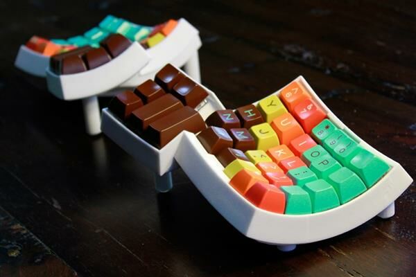

Ez a helyes irany! Viszont a felig ergonomikus billentyuzet is ergonomikusabb, mint a nem ergonomikus billentyuzet.
Az alice sem olyan rossz, mint amennyire utalom. -
micafighter
Synthwave #87155 üzenetére
Bár ergo vonallal nincs még személyes tapasztalatom, de én is úgy gondolom, ergonak úgy van igazán értelme, ha split és van opció tenting/tilting stb-re. Ha nem split a billentyűzet, akkor már teljesen ergonómikus nem tud lenni pl, ha csak nem pont olyan széles a vállad, mint amihez a billentyűzet tervezve lett, és neked pont olyan szögben kényelmes tartani a kezed.
Szóval amíg nincs split, neked kell a billentyűzethez igazodni, de ha már split és van tenting/tilting stb, akkor már sokkal inkább magadhoz tudod igazítani a billentyűzetet, ami a te adottságaidnak valóban ergonómikus.
Ezért én részemről már eldöntöttem ha majd ergora szánom magam, fullban fogom tolni

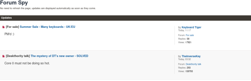

Úgy néz ki, hogy a Deskthority megállt, és nem tudni, hogy átmenetileg vagy örökre. Ha örökre, akkor nagyon nagy kár a wikiért és a fórumban található nagy mennyiségű és pótolhatatlan vintage infóért

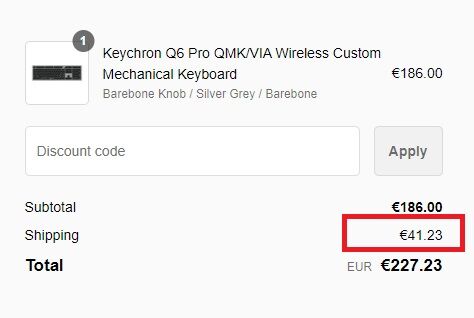

Honnan lenne érdemes beszerezni a Keychron Q6 Pro barebone-t? Nem sürgős, szóval akár azt is meg tudom várni, míg megérkezik az AH-hoz (elvileg februárban), csak érje meg kivárni. A keychron.de-ről rendelni egy kicsit fáj, hogy a szállítás az ár ~1/4-t tenné ki.
Meglepi vámot és ÁFÁ-t nem szeretnék fizetni, így is túl sokat fizetek be az államkasszába. -

Maltron annyiban jobb, hogy a huvelykujji clustere jobb szogben all, azt szembefordulo huvelykujjakkal kenyelmesebb operalni. Mindkettot probalva - sajnos nem egymas mellett es nem is ugyanazon a napon - nekem ez volt a legfeltunobb. A tobbi billentyu sem volt valoszinuleg ugyanabban a pozicioban, de azok nem ternek el annyira, hogy ne csak a preferencian muljon az egesz.
Ami biztos, hogy egyik sem NKRO; noha mindketto azza teheto. A maltron-t talan konnyebben, de amennyi effort ahhoz is szukseges, en inkabb epitenek mondjuk egy manuform-ot. Siman jobb, mint az elozo ketto - ha a thumb-cluster-t egy kicsit atmokolod.
