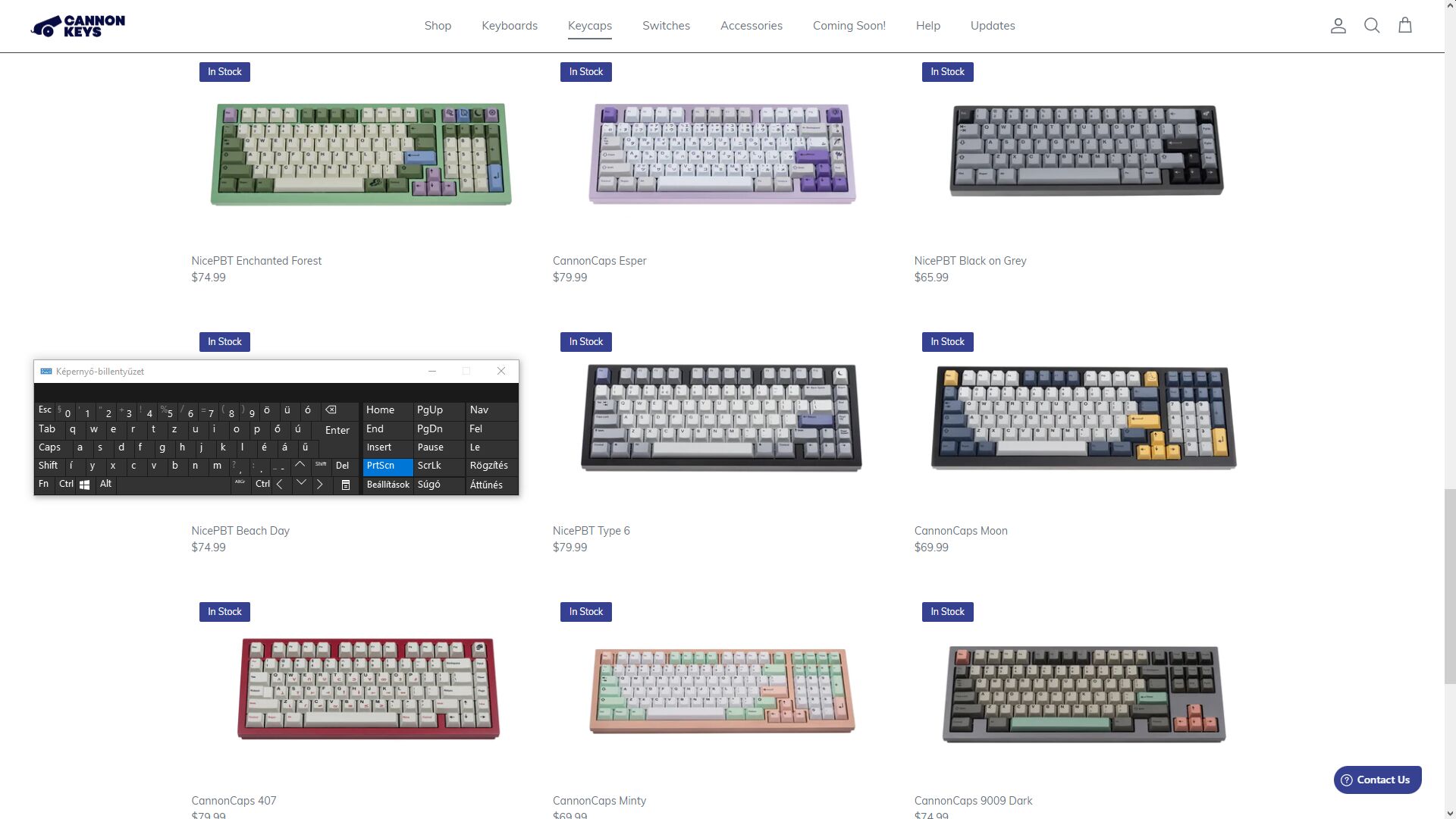

Ezek a canonkeys-ek eu-n belülről vannak-e valamelyik cap dealer/vendor-nál:

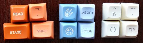

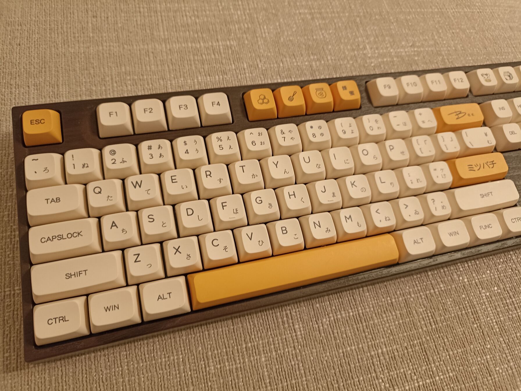

Lusta voltam elővenni a fényképezőgépet, pedig elő kellett volna, de mostanra elpakoltam a kupakokat, szóval ez van, nem olyan látványos, mint élőben, de valamennyire látszik
Mindhárom színnél bal oldalon az SA Godspeed, jobb oldalon az MT3 Godspeed van, a krémszín az szinte teljesen megegyezik, de a kék és narancs nagyon messze van, az utóbbiak ez előzőhöz képest olyanok, mint egy agyonmosott póló. A feliratok színe a dyesub vs doubleshot miatt tér el, az előbbinél kötelezően sötétebb a felirat.

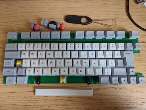

Egy kis Amiga 600 Keyboard update:
Gateron Milky Pro Yellow switchekkel. A keycapek Aliexpress (full DSA 121-es szett és egy adag blank)
