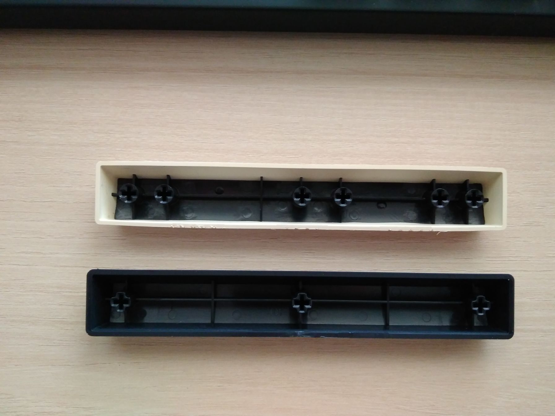

Zsiráfnyál
Igen, a kínaihoz adott puller az egy mészáros, kegyetlenül merev és szűk. Párat kiszedtem azzal, aztán előkerestem a CM-ét, az sokkal kíméletesebb.
[Ilyesmi] eljárásról van amúgy szó, nem ? Gondoltam, hogy az egyik felesleges ANSI kupakot (| \, enter) esetleg megnézem belülről, ha jól értem, egészen az anyag közepe felé is elér a festés.

Zsiráfnyál
Ha valakit érdekel, ilyen lett a [Cm MK PBT] + [budget kínai Loop PBT doubleshot].
Ilyen volt :
- [link]
- [link]
- [link]
- Ezen jól látszik a csere oka, a gyári MK PBT kopik mint az állat (lásd : F3 - S), ennek az állapotnak az eléréséhez kevesebb, mint 4 hónap használat elég volt.Összehasonlításnak :
- [link]
- [link]
- [link]
- [link]
- [link]
- [link]
- [link]
- [link]
- Egy kicsit igénytelenebb a kidolgozásuk, mint a CM gyári kupakjaié, de ez igazán csak alulról látszik, a végeredményen nem vehető észre. 1-2 nehezen leszedhető folt volt pár kupakon (először azt hittem, karcolás), de 1 hét használat, és némi komolyabb tisztítás után azok teljesen eltűntek.
- Hangra, tapintásra, érzésre kb semmi különbséget nem érzek a kettő között. Ami jó, mert a gyári CM-en is nagyon kellemes gépelni (csak a feliratozásuk egy hulladék, az anyaguk és vastagságuk jó), és ezeken is.
- Egy kicsit mint ha más lenne a felszín formája, egy hajszálnyit máshogy ível, de minimális az eltérés, érzésre egyformák.Ezeket pedig inkább kihagytam :
- [link]
- Ez a fekete alapon sötétszürke feliratozás nem a legszerencsésebb, gyakorlatilag blank, de a CM gyári feliratozásától nem üt nagyon el, ezért a kettőt vegyítettem.Összességében szerintem a többi (elmebeteg módon beárazott) lehetőséghez képest jó választás. A feliratozás kicsit nonszensz (nem UK, csak US + pár random kupak), és valszeg minőségben sem nehéz jobbat találni, de ár/érték arányban a konkurenciához képest korrekt.
Hogy mennyire strapabíró, az majd idővel kiderül. A felirat eltűnni biztosan nem fog (az anyagában fekete), a háttérszín viszont mártós megoldással festett (eredetileg fehér). Állítólag nem kell félni attól, hogy elveszti a színét, remélem így is lesz.

sztem nem egyformák, ha oldalról belenézel, elég kis valószínűsége lesz hogy egyforma legyen. (2. és 4. sor jobb->bal nézve)
a piros gamer gombokat meg érzés szerint, ha jobb érzés úgy játszani, hogy más a tapintása...
dqdb
galaktikus #42016 üzenetére
Egyforma magasságú ez a két gomb?
Nem.Az lehet, hogy a plusz piros gémer WASD stb. gombok szarabb minőségűek mint a gyári PBT kupakok?
Igen. Azok azért vannak csak ott, hogy a gamerebbnek érezd a billentyűzetet, egyáltalán nem a minőségről szólnak, a piros szín a leghangsúlyosabb featureLegalább láthatod, hogy mekkora különbség van kupakkészlet és kupakkészlet között, és azt is látod, hogy mit kaptál volna, ha a háttérvilágítás témára rá lettél volna pörögve (más gyártónál is ugyanez lenne a helyzet, nem csak a CM-nél).

Köszönöm a segítségeket, az ajánlásotokra végre megjött a masterkeys s-em, és egy isten.. Nem hiszem el, hogy mekkora a szakadék a régi "billentyűzetem és eközött..
Az lenne a kérdésem, hogy a Z meg az Y gombot érdemes felcserélni a mellékelt kis gombszedő szerszámmal? Mert ugyebár a magyar kiosztás szerint pont fordítva van mint az angolon. Egyforma magasságú ez a két gomb? Gondoltam rákérdezek előtte itt, mielőtt elkezdem szétbombázni
És még egy kérdés.. Az lehet, hogy a plusz piros gémer WASD stb. gombok szarabb minőségűek mint a gyári PBT kupakok? Ránézésre nem tűnnek olyan masszívnak, vastagnak mint a gyáriak.
