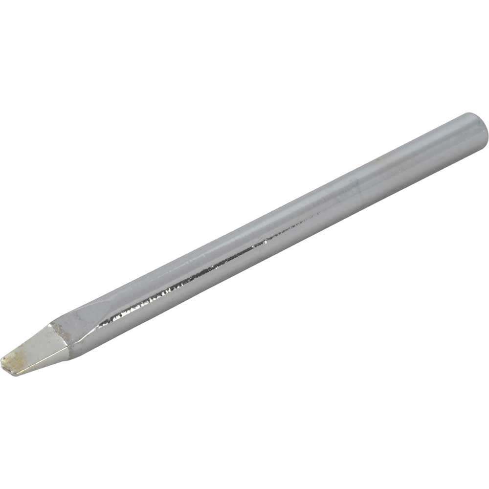

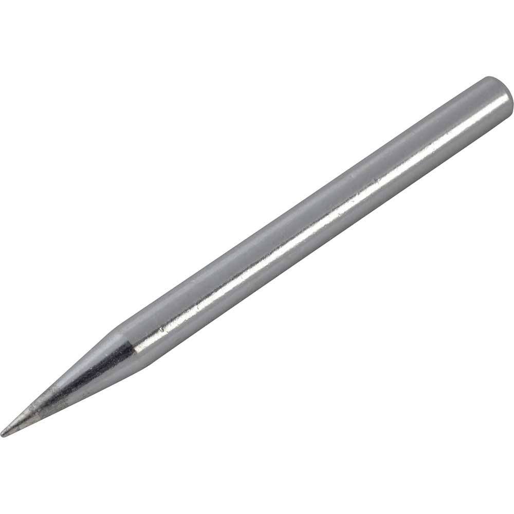

nyunyu
Ja, mennyit szoptam az SMD alkatrészekhez való Weller S31 heggyel, még 450 fokra állított pákával sem sikerült rendesen forrasztanom vele, csak a hegyet égettem el, meg tönkretettem az éppen forrasztott egér, billzet PCBt, mert a kicsi felület miatt nem tudott elég hőt átadni.
Pár drága hegy elégetése után a Weller szaküzletben mondták, hogy inkább a véső alakú S32 hegyet vegyem, mert az való a TTH alkatrészekhez.
Azzal 300-350 fokon kényelmesen tudok forrasztani... -

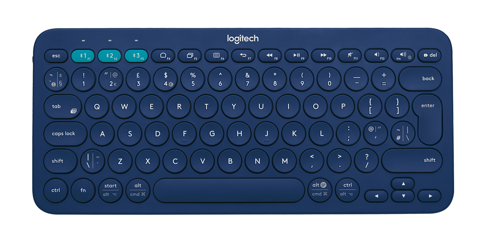

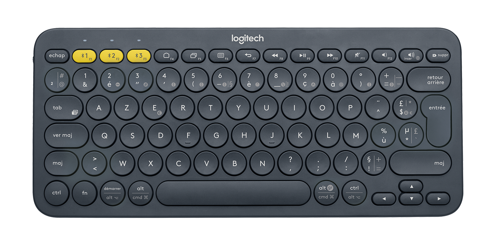

dqdb
Most nézem, hogy vannak cikkszámok a Logitech oldalán (nagyon helyes), így a következők közül érdemes választani:
Fekete UK English (Qwerty): 920-007580
Kék UK English (Qwerty): 920-007581Fekete Dutch (Qwerty): 920-007582
Fekete Français (Azerty): 920-007568
Kék Français (Azerty): 920-007569
Fekete Deutsch (Qwertz): 920-007566
Fekete Italiano (Qwerty): 920-007574
Kék Italiano (Qwerty): 920-007575
Fekete Dansk/Norsk/Svenska/Suomalainen (Qwerty): 920-007578Fekete Pусский (Йцукен/Qwerty): 920-007584Fekete Español (Qwerty): 920-007576A franciát az AZERTY miatt hanyagolnám, a spanyol többféle lehet, amiből akad ANSI is, az orosz ANSI szokott lenni, a holland is kétesélyes (ANSI-t használnak alapvetően. bár létezik holland ISO kiosztás), én UK-t keresnék, talán azt a legegyszerűbb beszerezni itthon a német mellett.

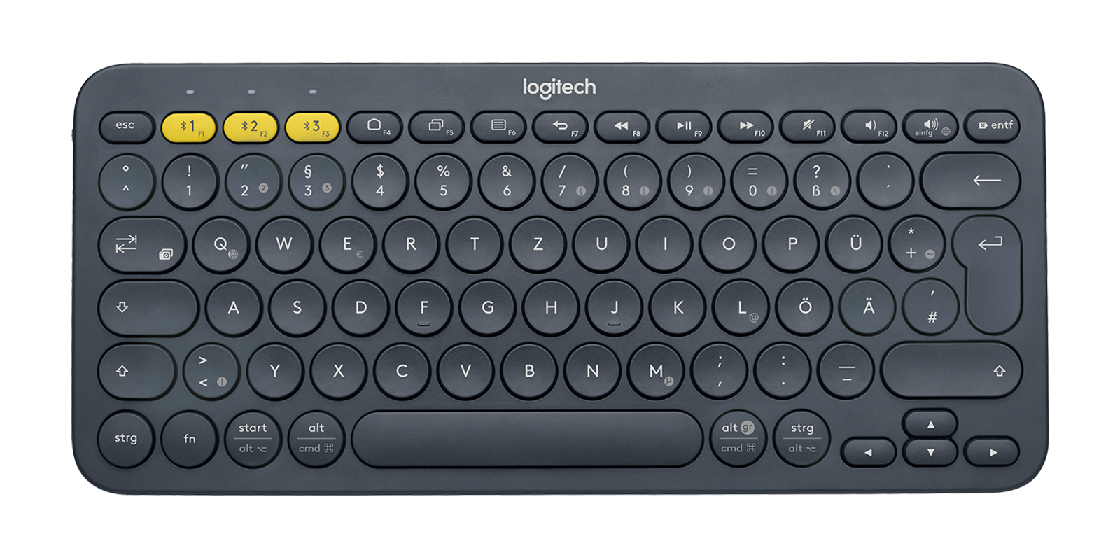

sziasztok,
lehet hogy mégis logi k380 ra esik a választásom.
melyik nyelvi kiosztás olyan, amin az enter L alakú? nem szeretnék "csík" entert.
köszi. -

vegyél normális ónt is hozzá, sokkal könnyebb felfrissíteni a gyári forrasztásokat.
Domonkos
Sirandrish #66935 üzenetére
>Annyi hogy holnap az OBIba veszek egy olcsó forrasztópákát
Ha egy tippet adhatok, akkor olyat valassz, amin legalabb minimalisan allithato, hogy milyen homersekletre melegedjen. Egy tul forro pakaval nagyon konnyen lehet kart tenni a munkadarabban. -
dugo_
Pillanatpáka helyett valami állítható teljesítményű forrasztóállomást vegyél. Akár a tekerős, hőmérséklet visszajelzés nélküliek is jók ilyen feladatokra.
Hestore-on 4-5ezerért már van pár típus, de itt a fórumon is van hobbielektronika topik, ha belemélyednél.Kell normális ónszippantó és kiforrasztó/ónszívó szalag, pákahegy tisztító szivacs és fémgyapot, folyasztószer, 2-3 méretben 60/40-es ón. Ezekkel a házibarkács feladatok anyagszükségletét gyakorlatilag teljesen lefedted.
