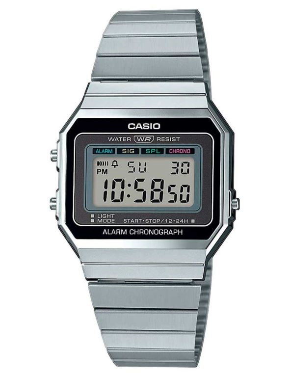

Egy ideig nekem is pont így volt az F-sor, de mivel én nagyon ritkán használom (játékokban gyorsmentés, excelben edit, illetve böngészőben frissítés kb.), szóval inkább TD lett, sokkal jobban kézre áll, mint külön rétegen.
Szerk.: ezekről a izé órákról (retró?), amiből egyre többet látni mindig ő jut eszembe.

Synthwave #99659 üzenetére
Igen.
Sok más órám is van, de messze ez kapja a legtöbb wrist-timeot.#99578 dqdb
