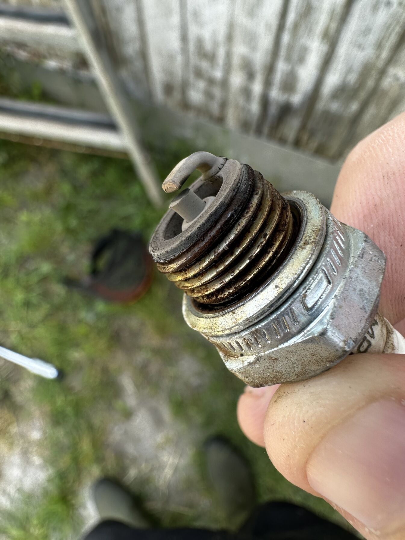

'blokk' itt a gyertya nyilasa kornyeke (ahol latszik a tiszta fem)?
Melyik reszet nyomjam oda a gyertyanak? A csavarmenet ami amugy is a helyere fogja, az erjen a blokkhoz, ugye?hiperFizikus: a 'szabadon szeleljen' az mit takar? kapjon a legszuro felol levegot? Na a repedeskeresgelest meg nem probaltam, koszi, megnezem! 'minimalis toltet' itt azt jelenti, hogy az egesterbe toltsek kicsi benzint?
(bocs hogy ennyire amator kerdeseken szenvedek, ha egyszer megtanulom, utana megjegyzem
doc
Nu, lement a gyerekprogramos hetvege, ujra 'nem indul a fukasza' a tema
Probaltam a hengerbe a gyertya helyen at benzint onteni, eloszor negyed kobcivel probalkoztam, aztan a sikertelenseg utan majdnem fel kobcentivel, de teljesen eredmenytelen lett a kiserlet, meg sem roffent.
Ez azt jelentene hogy nincs szikra? Hogy tudom ezt lecsekkolni? Az megvan hogy a gyertyat kicsavarva lehet belole "szikrat csiholni", hogy mukodik ez pontosan? gondolom a gyertyapipanak a gyertyan kell lennie, de hogyan tovabb?
Az lehet hogy a kapcsolo romlott el, vagy esetleg valami kabel csuszott ki/szakadt el, vagy ez amolyan 'soha elo nem fordulo' eset? -

ncc1701
#10616
100-as E5-ost veszek bele mindig, ez a kanna tavasszal lett megtoltve, marcius-aprilis korul, azota all bekeverve, vagyis max 3 honapos.
Benzint megprobalok a hengerbe tolni, koszi. Ez azt jelenti hogy a gyertyat kicsavarom, es ott betolok egy kobcit, visszacsavarom, aztan berantom, ugye?
bringasisti
Ez egy általános jelenség. A benzin két részből áll. A benzin és a könnyű benzin( sebbenzin). Ha sokat áll a kütyü akkor a könnyű benzin elpárolog ami benyújtja a normál benzint. Ezért kell a denaturált szeszes rongy. A másik probléma, hogy azért nem nedves a gyertya, mert ezek nem hagyományos karburátort használnak, letapad a lemez ami a benzint szabályozza és nincs benzin. Nekem van egy 650W aggregátor pont arra vár, hogy ugyan ezt a hibát kiküszöböljeem
Rive
Nem kene ennek benzinesnek lennie ennyi probalgatas, rangatas, szivatozas utan?
Az a gyertya kifejezetten jól nézne ki - ha tartós használat után lenne ilyen.
De tartós szünet utáni kétségbeesett indítási kísérletekhez képest valóban hiányzik róla némi benzin
Szerintem is karburátor.
Legközelebb komolyabban kell venni a benzin eltarthatóságáról szóló intelmeket
doc
Tavaly itt ajanlottatok az Oleo Mac Sparta 250 fukaszat, amit meg is vettem, szeretem is, de egy ideje eleg nehezen indul, ma meg vagy 20 percnyi kuzdelem utan feladtam.
A tippem az volt hogy esetleg a benzinszuro eldugult, igy azt lehuztam rola, siman csak a csovet szuro nelkul logatva a tankba, de nem segitett. A legszuro eltomodesere is gondoltam, igy azt is lenyitottam, a tank sapkajat is levettem, hatha nem kap levegot, de meg mindig ugyanaz, ezzel a konnyen orvosolhato eltomodeseket kizartam
A gyertyara is raneztem, az ilyen:
Illetve kernek tippeket, mi a franc lehet. Ja, hulye vagyok teljesen a temahoz, ezt keretik figyelembe venni
A kovetkezo amire gondolni tudok az a karbi, de azt nem nagyon mernem szetszedni... -
