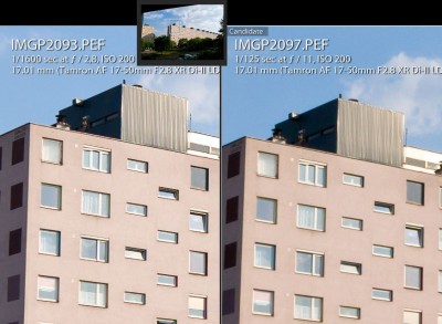

Tamron 17-50 tulajoktól kérdezném, hogy mi a tapasztalatuk az obival lágyulással kapcsolatban.
Én úgy tapasztalom, hogy kb f/2.8-tól tűéles f/8-ig (középen) és f/11-től már érzek egy kis lágyulást, f/16-nál már szinte zavaróan tompul a kép. Ez mind 17 és 50mm-en is jellemző. -
