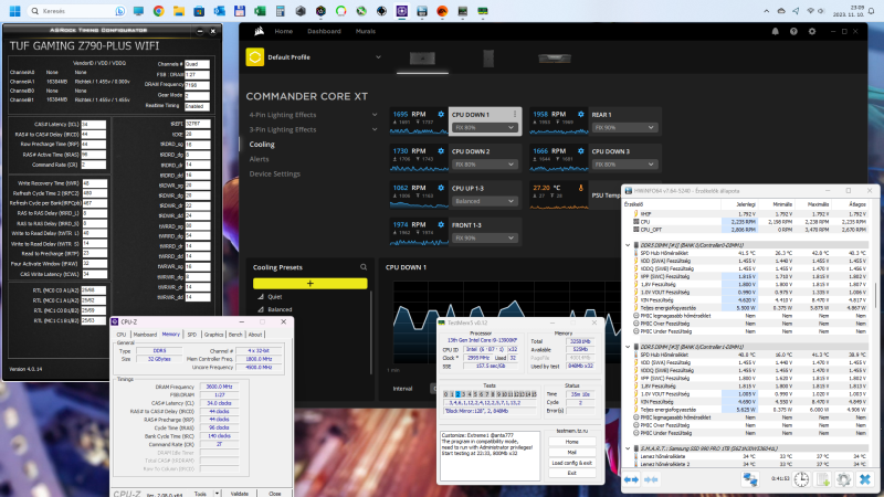

Miután kiteszteltem, hogy 1,36V-os MC-vel stabil végre a TM5, (5kör futott le egymás után), gondoltam mégegyszer megnézem az aida-t és vst-t. Az aida erre most behibázott 20 perc múlva megint.. Szerintem nem lehet ebben a lapban stabilra belőni a 7200-őt.

Nagyon alacsony a trefi..
Az a vicc, hogy ha az első 1-2 kör után lekapcsolom, akkor most örülök, hogy stabil.. de ki aakrtam maxolni..
Most kap egy óra aida-t este meg feljebb viszem a mc feszt, csak távoli asztalról vagyok most
azt írtad, hogy 1,38-ig mehet, most van 1,32-őn.
Reggel 7 óta futtatom a TM5-öt, lefutott egymásután 4x hiba nélkül. Már megint ki akartam lépni, hogy most már rendben van erre elhasalt

SA - 1.19V és VST pipa, 38perc ok
Holnap jön a TM5, jó éjszakát

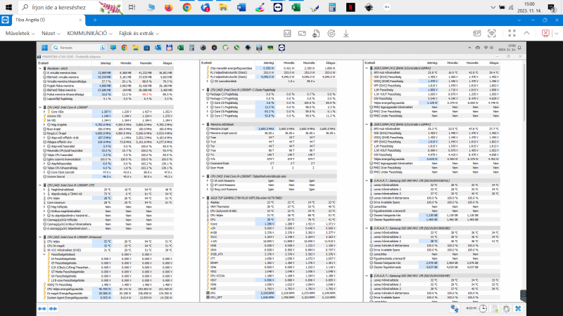

Ez volt az a pillanat mikor behibázott. Ezen VST 30perc test ok, aida 4 pipa 1 óra 15 perc test ok
Tegnap mikor lejebb vittem a TX SA MC feszeket akkor hibátlan lett a TM5 de behibázott az AIDA
Ma feljebb vittem a feszeket, hibátlan az aida de hibázik a TM5
Ez volt tegnap:
TM5 1 óra 22 percnél dobta a hibát

Nevetséges, hogy most meg xmp-vel 1,5 ora aida oke, VST most fut 10 perce, de hagyom még 20-at és eddig oké.

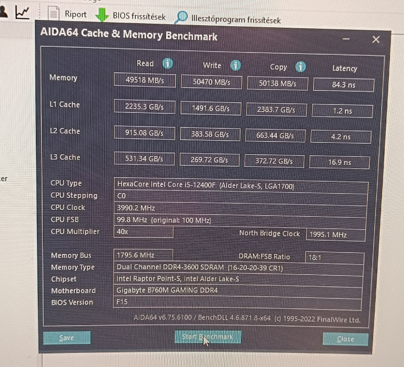

Ez alapján vissza fogva mennek a RAM-jaim vagy teljes 3600MHz-en?
Sajnos nem tudom már mivel nézzem, hogy az alaplapom visszafogja-e őket?

A 12400F helyett 13400F került a gépbe. A Gear 2-esen van. Ebből most mit tudsz kihámozni? Elvileg 3600-on mennek a RAM-ok?
