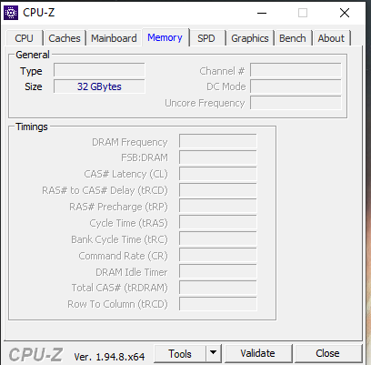

 AIDA és CPU-Z
 (sárgával kiemelve a korábbi érték képről, mellett zöld az új érték)köszi a segítséget!
